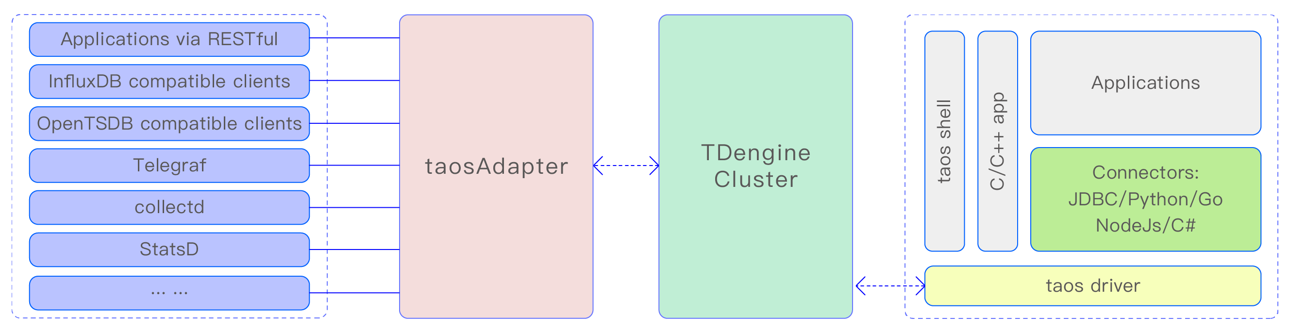

taosAdapter 是一个 TDengine TSDB 的配套工具,是 TDengine TSDB 集群和应用程序之间的桥梁和适配器。它提供了一种易于使用和高效的方式来直接从数据收集代理软件(如 Telegraf、StatsD、collectd 等)摄取数据。它还提供了 InfluxDB/OpenTSDB 兼容的数据摄取接口,允许 InfluxDB/OpenTSDB 应用程序无缝移植到 TDengine TSDB。 TDengine TSDB 的各语言连接器通过 WebSocket 接口与 TDengine TSDB 进行通信,因此必须安装 taosAdapter。
架构图如下:
