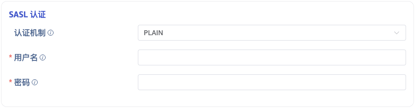

4.1. PLAIN 认证
选择 PLAIN 认证机制,输入用户名和密码:

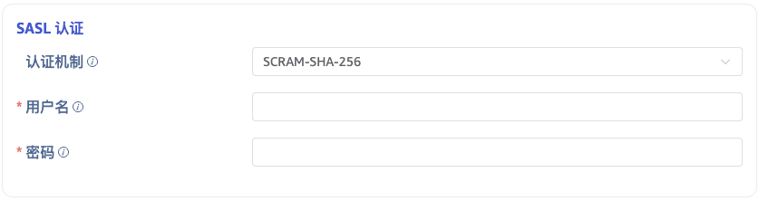

4.2. SCRAM(SCRAM-SHA-256) 认证
选择 SCRAM-SHA-256 认证机制,输入用户名和密码:

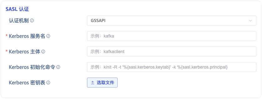

4.3. GSSAPI 认证
选择 GSSAPI ,将通过 RDkafka 客户端 调用 GSSAPI 应用 Kerberos 认证机制:
需要输入的信息有:
  • Kerberos 服务名,一般是 kafka
  • Kerberos 认证主体,即认证用户名,例如 kafkaclient
  • Kerberos 初始化命令(可选,一般不用填写);
  • Kerberos 密钥表,需提供文件并上传;
以上信息均需由 Kafka 服务管理者提供。
除此之外,在服务器上需要配置 Kerberos 认证服务。在 Ubuntu 下使用 apt install krb5-user ;在 CentOS 下,使用 yum install krb5-workstation;即可。
配置完成后,可以使用 kcat 工具进行 Kafka 主题消费验证:
kcat <topic> \
-b <kafka-server:port> \
-G kcat \
-X security.protocol=SASL_PLAINTEXT \
-X sasl.mechanism=GSSAPI \
-X sasl.kerberos.keytab=</path/to/kafkaclient.keytab> \
-X sasl.kerberos.principal=<kafkaclient> \
-X sasl.kerberos.service.name=kafka
如果出现错误:“Server xxxx not found in kerberos database”,则需要配置 Kafka 节点对应的域名并在 Kerberos 客户端配置文件 /etc/krb5.conf 中配置反向域名解析 rdns = true

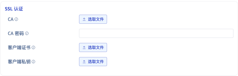

5. 配置 SSL 证书
如果服务端开启了 SSL 加密认证,此处需要启用 SSL 并配置相关内容。

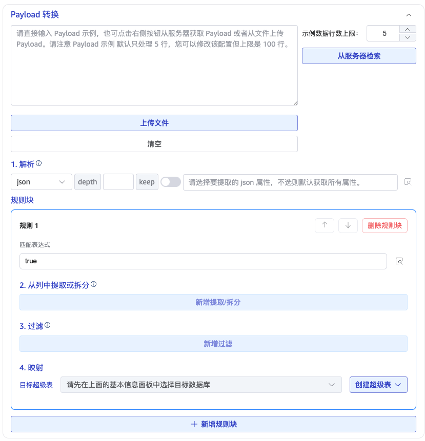

7. 配置 Payload 解析
Payload 解析 区域填写 Payload 解析相关的配置参数。
Kafka 支持针对不同的数据结构使用不同的解析规则,在对 payload 进行解析之后,添加多个规则块对不同的数据进行不同的解析。
  1. 匹配表达式用于判断消息是否匹配当前规则块,填写规则同 过滤 规则,默认为 true,表示直接匹配
  2. 从列中提取或拆分 / 过滤 / 映射 块的填写规则保持不变
  3. 规则块可以添加/删除,但受限于表字段大小限制,不可无限添加
kafka-multi-datastructures
7.1 解析
有三种获取示例数据的方法:
点击 从服务器检索 按钮,从 Kafka 获取示例数据。
点击 文件上传 按钮,上传 CSV 文件,获取示例数据。
消息体 中填写 Kafka 消息体中的示例数据。
{"id": 1, "message": "hello-word"}
{"id": 2, "message": "hello-word"}
或者
[{"id": 1, "message": "hello-word"},{"id": 2, "message": "hello-word"}]
解析结果如下所示:
点击 放大镜图标 可查看预览解析结果。
7.2 字段拆分
从列中提取或拆分 中填写从消息体中提取或拆分的字段,例如:将 message 字段拆分成 message_0message_1 这 2 个字段,选择 split 提取器,separator 填写 -, number 填写 2。
点击 新增,可以添加更多提取规则。
点击 删除,可以删除当前提取规则。
点击 放大镜图标 可查看预览提取/拆分结果。
7.3 数据过滤
过滤 中,填写过滤条件,例如:填写 id != 1,则只有 id 不为 1 的数据才会被写入 TDengine TSDB。
点击 新增,可以添加更多过滤规则。
点击 删除,可以删除当前过滤规则。
点击 放大镜图标 可查看预览过滤结果。
7.4 表映射
目标超级表 的下拉列表中选择一个目标超级表,也可以先点击右侧的 创建超级表 按钮
映射 中,填写目标超级表中的子表名称,例如:t_{id}。根据需求填写映射规则,其中 mapping 支持设置缺省值。
点击 预览,可以查看映射的结果。
