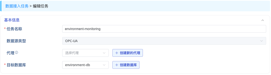

1. 新增数据源
2. 配置基本信息
在 名称 中输入任务名称,例如:针对环境温湿度监控的任务,取名为environment-monitoring。
在 类型 下拉列表中选择 OPC UA。
代理 是非必填项。当 taosX 与 OPC UA Server 之间网络不能直接连通时(例如 OPC UA Server 在隔离的工控网段、或 taosX 部署在公有云无法访问内网),可以在与 OPC UA Server 同一网段部署一个 taosx-agent,由 taosx-agent 代理转发数据 —— 此时只要 taosX ↔ taosx-agent、taosx-agent ↔ OPC UA Server 两段网络分别连通即可。如果 taosX 与 OPC UA Server 之间网络可直接连通,则无需配置代理。需要时,可以在下拉框中选择已有代理,或点击右侧的 +创建新的代理 按钮新建。
在 目标数据库 下拉列表中选择一个目标数据库,也可以先点击右侧的 +创建数据库 按钮。

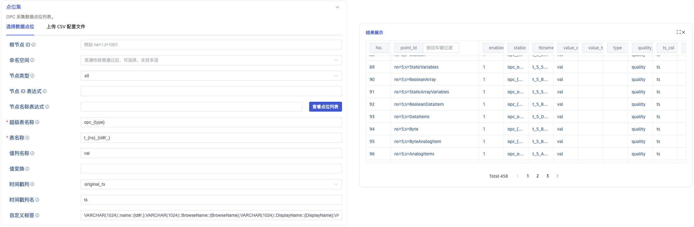

5.1. 选择数据点位
筛选点位
通过配置 根节点 ID、命名空间、节点类型、节点 ID 表达式、节点名称表达式 等条件,对点位进行筛选。
点击 查看点位列表 可以在右侧预览符合筛选条件的 OPC UA 点位。
超级表名
通过 超级表名 指定数据要写入的超级表。表达式中可使用占位符 {type},替换为该点位值列的 TDengine TSDB 数据类型。
表达式中的 . 会被自动替换为 _,以避免在超级表名中产生非法字符。例如 opc.{type} 实际生成的超级表名为 opc_double(点位为 Float64 时)。
例如,opc_{type} 在点位类型为 Float64 时生成 opc_double,在点位类型为 VARCHAR(64) 时生成 opc_varchar。
表名称
通过 表名称 指定数据要写入的子表。OPC UA 点位 ID 形如 ns=<namespace>;<prefix>=<identifier>(prefix 可为 i/s/g/b),表达式中可使用以下占位符:
| 占位符 | 说明 | 示例(point_id=ns=2;s=Device/Type/Tag) |
{ns} | 命名空间,即 ns= 后的值 | 2 |
{id} | 标识符,去掉 s= / i= / g= / b= 前缀后的值 | Device/Type/Tag |
{id#/_} | 将 {id} 中的所有 / 替换为 _,并修剪首尾的 _ | Device_Type_Tag |
{id#-_} | 将 {id} 中的所有 - 替换为 _,并修剪首尾的 _ | (若 id 含 -)A_B_C |
- 替换完成后,子表名中残留的
.和反引号`会被统一替换为_,避免产生非法表名。 - 若点位 ID 不包含分号(无法拆出
ns/id),{ns}替换为空字符串、{id}替换为Objects。 - 表达式可与静态文本任意拼接,如
t_{ns}_{id#/_}。
值列名称、值变换
值列名称:写入 TDengine 时该点位值所对应的列名,默认
val。当一个超级表下有多个点位映射时,所有点位共享同一个 值列名称。 -
值变换:对原始值进行二次计算,使用 Rhai 表达式语法,留空表示不做变换。表达式中通过 值列名称 引用原始值,例如默认列名为
val时:表达式 效果 val * 1.8 + 32摄氏度转华氏度 val / 1000单位换算(毫秒 → 秒) val + 0.5偏移量校正 if val < 0 { 0 } else { val }负值截断为 0 数值类型在传入表达式前会被统一转换为
f64,因此可以放心使用浮点运算。布尔、字符串、二进制等非数值类型当前不支持值变换。
时间戳列
时间戳列:可选
origin_ts、request_ts、received_ts。origin_ts:使用 OPC 点位数据的原始时间戳作为 TDengine TSDB 中的时间戳列。request_ts:使用数据的请求时间戳作为 TDengine TSDB 中的时间戳列。received_ts:使用数据的接收时间戳作为 TDengine TSDB 中的时间戳列。
时间戳列名:指定 TDengine TSDB 时间戳列的名称,默认
ts。
自定义标签
自定义标签 可以为子表附加额外的标签列。每个标签由三部分组成,多个标签以 ; 分隔:
<DataType>::<TagName>::<Pattern>
<DataType>:标签的 TDengine 数据类型,如VARCHAR(1024)、NCHAR(64)、INT、BIGINT、DOUBLE等。<TagName>:标签列名。<Pattern>:标签值,可为静态文本,或使用以下占位符在写入时动态生成。
OPC 节点属性占位符
| 占位符 | 说明 |
{BrowseName} | OPC 节点的 BrowseName 属性值 |
{DisplayName} | OPC 节点的 DisplayName 属性值 |
{Description} | OPC 节点的 Description 属性值 |
{Path} | OPC 节点在地址空间中的完整路径 |
仅支持以上四个属性;NodeClass、ParentId 等其他属性不可在表达式中引用。属性为空时替换为空字符串。
属性值字符替换 {Attr#XY}
针对 BrowseName / DisplayName / Description / Path,可使用 {Attr#XY} 语法将属性值中所有的字符 X 替换为字符 Y,并修剪首尾的 Y:
| 占位符 | 属性值 | 替换结果 |
{DisplayName#_.} | zs_p1_unit1_float | zs.p1.unit1.float |
{BrowseName#-.} | zs-p1-unit1 | zs.p1.unit1 |
{Path#/_} | /Objects/Plant/Area1/ | Objects_Plant_Area1 |
{DisplayName#./} | .Device.Type.Tag. | Device/Type/Tag |
{Attr#XY} 的优先级高于普通 {Attr},引擎会先处理 {Attr#XY},再处理 {Attr}。
点位 ID 占位符
除节点属性外,自定义标签的 <Pattern> 还支持基于点位 ID 的占位符(OPC UA 场景),下表示例均以 ns=6;s=Device/Type/TagName 为例:
| 占位符 | 说明 | 示例 |
{ns} | 命名空间 | 6 |
{id} | 标识符(去掉 s= / i= / g= / b= 前缀) | Device/Type/TagName |
{id.} | id 去掉最后一个 . 及其后缀 | (若 id=A.B.C)A.B |
{id/} | id 去掉最后一个 / 及其后缀 | Device/Type |
{id_} | id 去掉最后一个 _ 及其后缀 | (类似逻辑) |
{id..} | id 去掉最后两个 . 段 | (若 id=A.B.C.D)A.B |
{..id.} | id 按 . 分割后的倒数第二段 | (若 id=A.B.C)B |
{id#/.} | / → .,并修剪首尾 . | Device.Type.TagName |
{id#-.} | - → .,并修剪首尾 . | (若 id 含 -)A.B.C |
{id#/_} | / → _,并修剪首尾 _ | Device_Type_TagName |
{id#-_} | - → _,并修剪首尾 _ | (若 id 含 -)A_B_C |
{id/#/.} | 先执行 {id/},再将 / → . | Device.Type |
{id_#_.} | 先执行 {id_},再将 _ → . | (若 id=A_B_C)A.B |
示例
VARCHAR(1024)::name::{id#/.};VARCHAR(1024)::browse::{BrowseName};VARCHAR(200)::location::{Path#/_};INT::version::1
上述配置定义了四个标签:
name:点位 ID 经/→.转换,例如Device.Type.TagName。browse:节点的 BrowseName。location:节点 Path 经/→_转换。version:常量1。
占位符可与静态文本自由组合,例如 prefix_{id#/.}_suffix、{BrowseName}({Description})、ns{ns}_{id} 等。

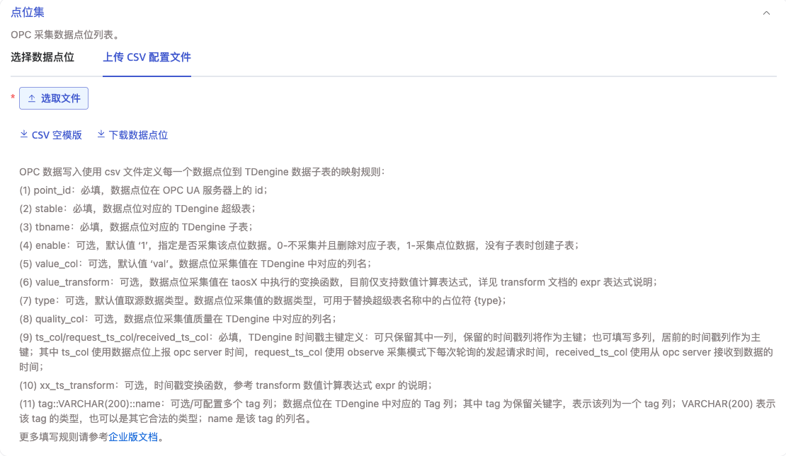

5.2. 上传 CSV 配置文件
您可以下载 CSV 空模板并按模板配置点位信息,然后上传 CSV 配置文件来配置点位;或者根据所配置的筛选条件下载数据点位,并以 CSV 模板所制定的格式下载。
CSV 文件的核心规则:
- 文件编码:必须为 UTF-8(with BOM 或 without BOM 均可)。
- Header:第一行;包含
point_id、stable、tbname等列;point_id在整个任务中唯一;至少配置ts_col/request_ts_col/received_ts_col中的一列作为时间戳。 - Row:每行配置一个 OPC 数据点;当
point_id包含逗号时(字符串型节点 ID),必须用双引号包裹整列。
完整的列定义、推荐写法、point_id 中含逗号等保留字符的处理方法,参见 OPC UA CSV 映射文件参考。

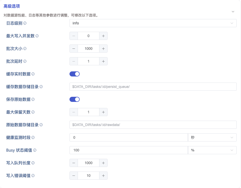

7. 高级选项
如上图所示,配置高级选项对性能、日志等进行更加详尽的优化。
日志级别 默认为 info,可选项有 error、warn、info、debug、trace。
在 最大写入并发数 中设置写入 taosX 的最大并发数限制。默认值:0,表示 auto,自动配置并发数。
在 批次大小 中设置每次写入的批次大小,即:单次发送的最大消息数量。
在 批次延时 中设置单次发送最大延时(单位为秒),当超时结束时,只要有数据,即使不满足 批次大小,也立即发送。
当 缓存实时数据 选项开启时,OPC 消费的数据会先存入本地文件中,本地文件的数据会被后台任务持续读出并发送给下游处理。当 OPC 数据流量巨大,下游无法及时处理造成数据消费卡顿导致数据丢弃时使用,即用于流量削峰,当数据消费完毕后,会自动清理文件。此功能默认关闭。关于该功能的详细原理和配置说明,请参考 存储转发。
在 缓存数据存储目录 中可填写数据缓存的存储目录路径,默认为 taosX 启动时配置的数据目录,也可以填写自定义目录。此选项仅在 缓存实时数据 选项开启时有效。
在 保存原始数据 中选择是否保存原始数据。默认值:否。
当保存原始数据时,以下 2 个参数配置生效。
在 最大保留天数 中设置原始数据的最大保留天数。
在 原始数据存储目录 中设置原始数据保存路径。若使用 Agent,则存储路径指的是 Agent 所在服务器上路径,否则是 taosX 服务器上路径。路径中可使用占位符 $DATA_DIR 和 :id 作为路径中的一部分。
- Linux 平台,
$DATA_DIR为/var/lib/taos/taosx,默认情况下存储路径为/var/lib/taos/taosx/tasks/<task_id>/rawdata。 - Windows 平台,
$DATA_DIR为C:\TDengine\data\taosx,默认情况下存储路径为C:\TDengine\data\taosx\tasks\<task_id>\rawdata。
