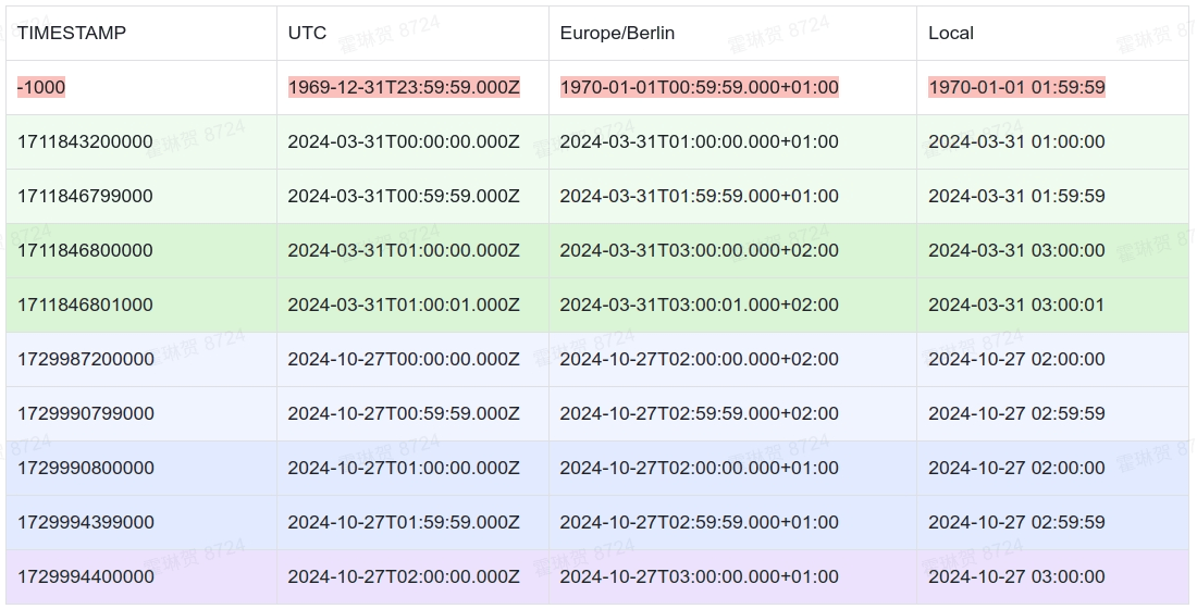

夏令时在 TDengine 中的写入与查询​
下表展示夏令时对写入与查询的影响。
DST Table
表格说明​
  • TIMESTAMP:TDengine 中使用 64 位整数来存储原始时间戳。
  • UTC:时间戳对应的 UTC 时间表示。
  • Europe/Berlin:表示时区 Europe/Berlin 对应的 RFC3339 格式时间。
  • Local:表示时区 Europe/Berlin 对应的当地时间(不含时区)。
表格分析​
  • 在 夏令时开始(柏林时间 3 月 31 日 02:00)时,时间直接从 02:00 跳到 03:00(往后跳一小时)。
    • 浅绿色是夏令时开始前一小时的时间戳;
    • 深绿色是夏令时开始后一小时的时间戳;
    • 红色为 TDengine 数据库中插入了不存在的当地时间:
      • 使用 SQL INSERT INTO t1 values('2024-03-31 02:59:59',..) 插入 2024-03-31 02:00:00 到 2024-03-31 02:59:59 的数据会被自动调整为 -1000(在 TDengine 中属于未定义行为,当前该值与数据库精度 precision 有关,毫秒数据库为 -1000,微秒数据库为 -1000000,纳秒数据库为 -1000000000),因为那一时刻在本地时间中不存在;
  • 在 夏令时结束(柏林时间 10 月 27 日 03:00)时,时间从 03:00 跳到 02:00(往前跳一小时)。
    • 浅蓝色表示时钟跳变前一小时的时间戳;
    • 深蓝色表示时钟跳变后一小时内的时间戳,其无时区的当地时间与上一小时一致。
    • 紫色表示时钟跳变一小时后的时间戳;
  • 当地时间变化:可见,由于夏令时的调整而导致了当地时间的变化,可能导致某些时间段出现重复或缺失。
  • UTC 时间不变:UTC 时间保持不变,确保了时间的一致性和顺序性。
  • RFC3339:RFC3339 格式时间显示了时间偏移量的变化,在夏令时开始后变为 +02:00,结束后变为 +01:00。

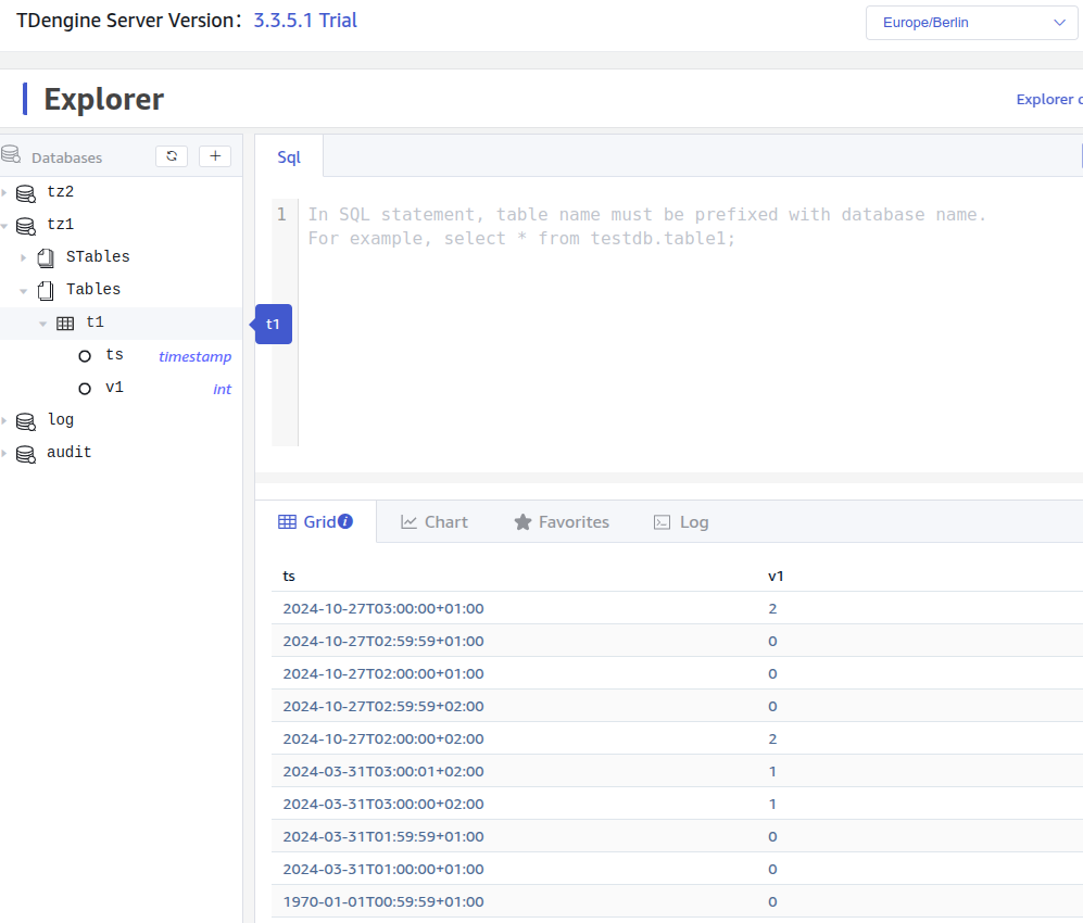

    • Explorer:使用 Explorer 页面进行 SQL 查询时,用户可配置客户端时区,以 RFC3339 格式显示。
      Explorer DST
