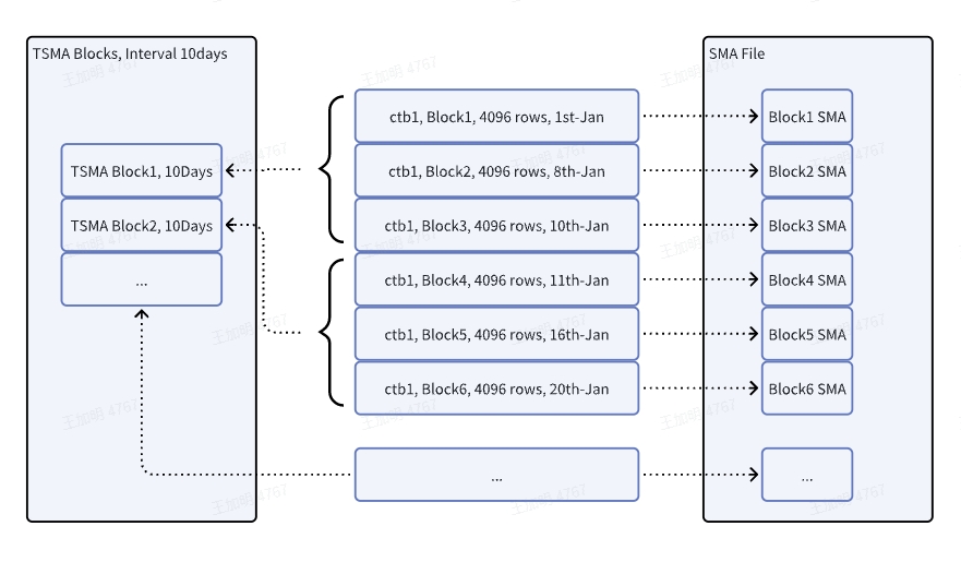

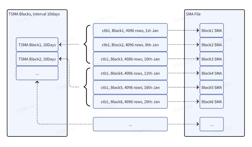

在大数据量场景下,经常需要查询某段时间内的汇总结果。历史数据变多或时间范围变大时,查询耗时也会增加。预聚集可将计算结果提前存储,后续查询直接读取聚集结果,而不必扫描全部原始数据。例如,当前数据块内的 SMA(Small Materialized Aggregates)信息即属此类。
块内 SMA 粒度较小;若查询时间范围为日、月甚至年,涉及的数据块会很多。TSMA(Time-Range Small Materialized Aggregates)支持按用户指定的时间窗口做预聚集:对固定时间窗口内的数据预计算并落盘,查询时优先使用预计算结果以提升性能。
TSMA 示意
