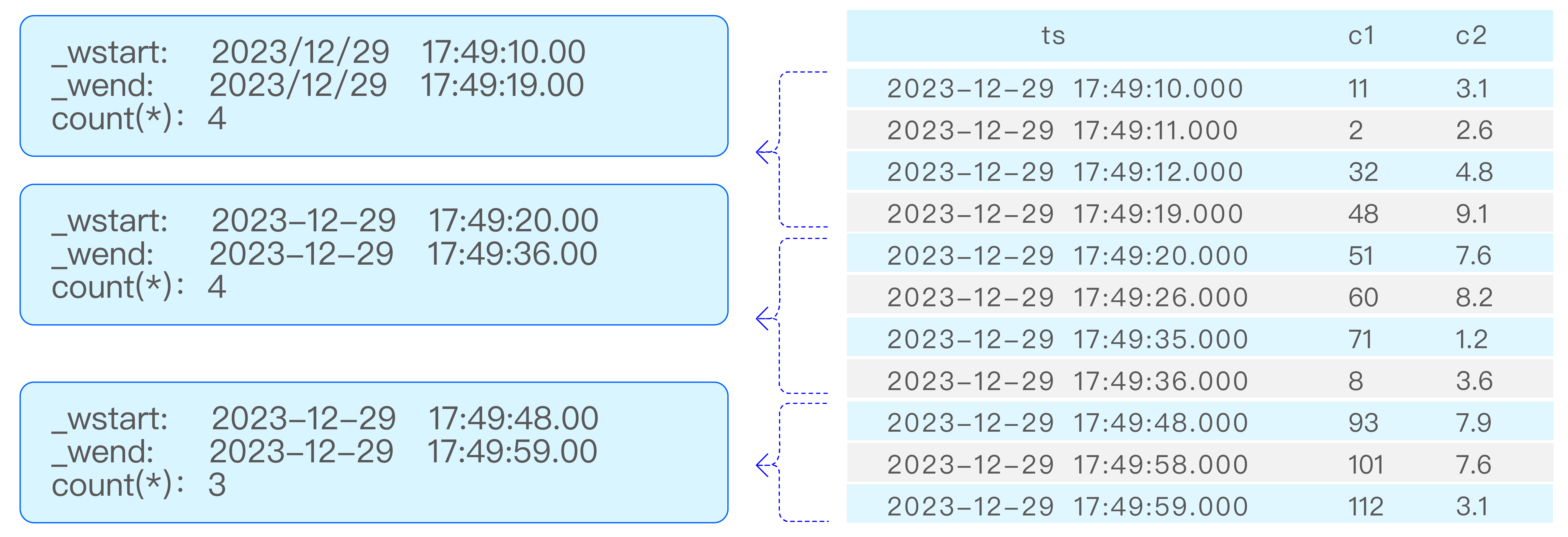

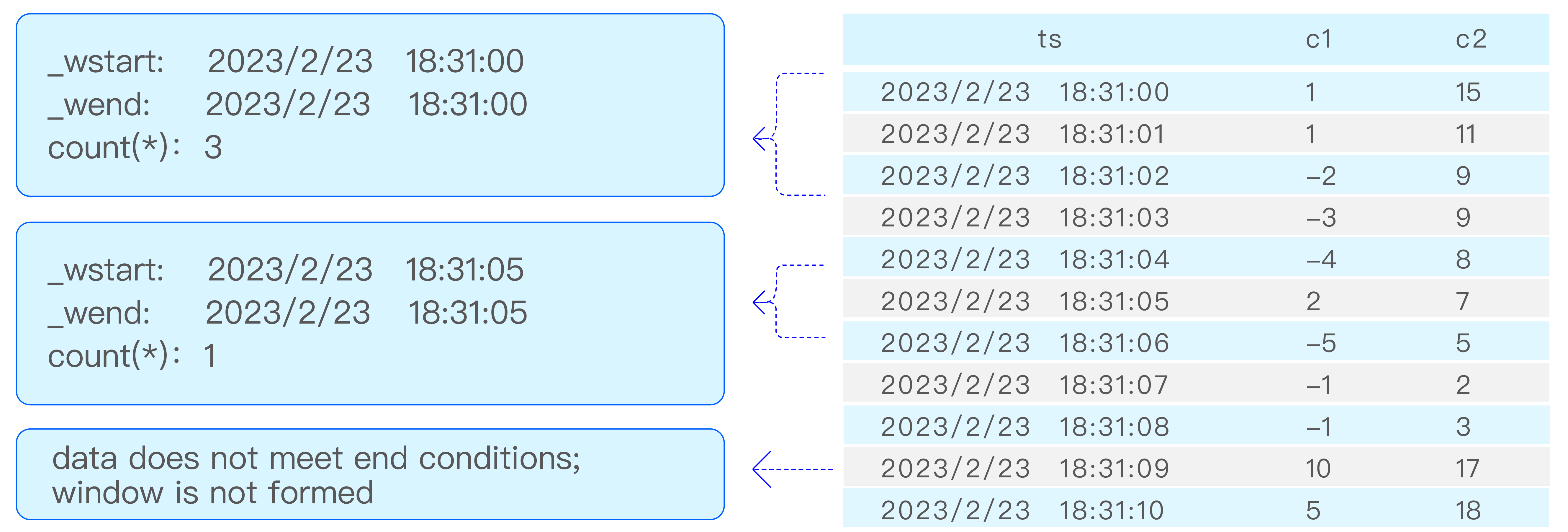

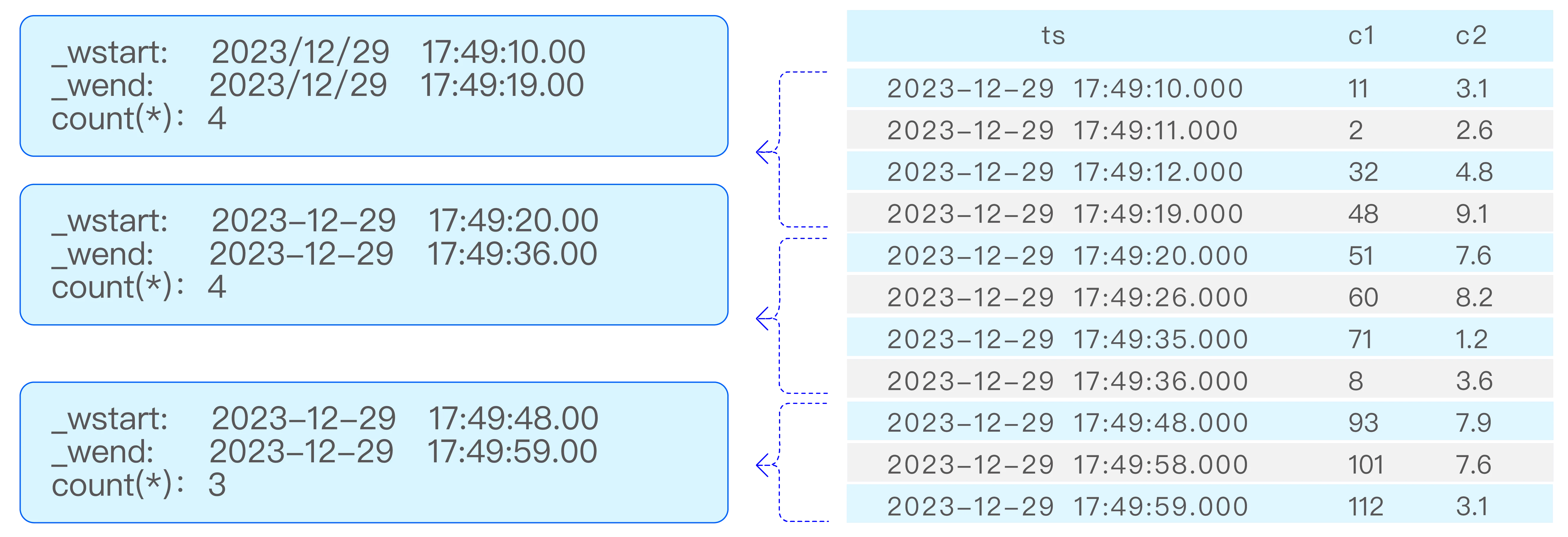

| EVENT_WINDOW START WITH start_trigger_condition END WITH end_trigger_condition [TRUE_FOR(...)]
| COUNT_WINDOW(count_val[, sliding_val][, col_name ...])

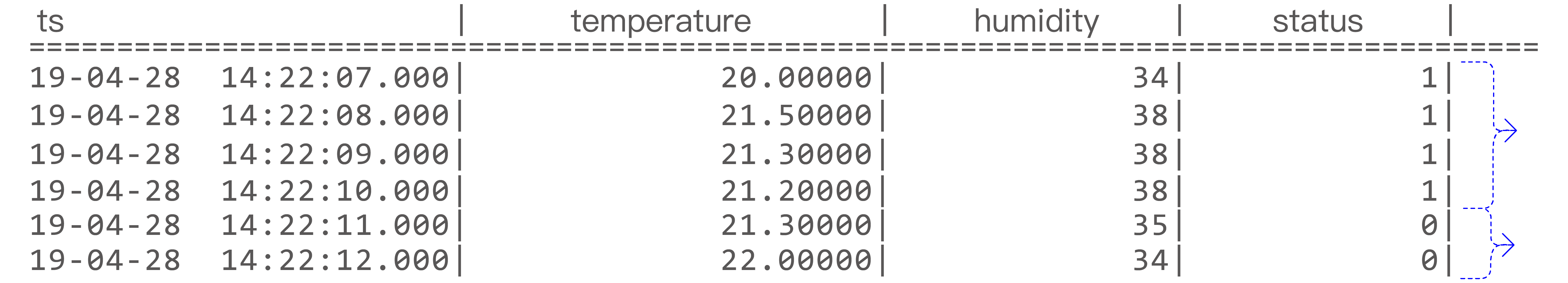

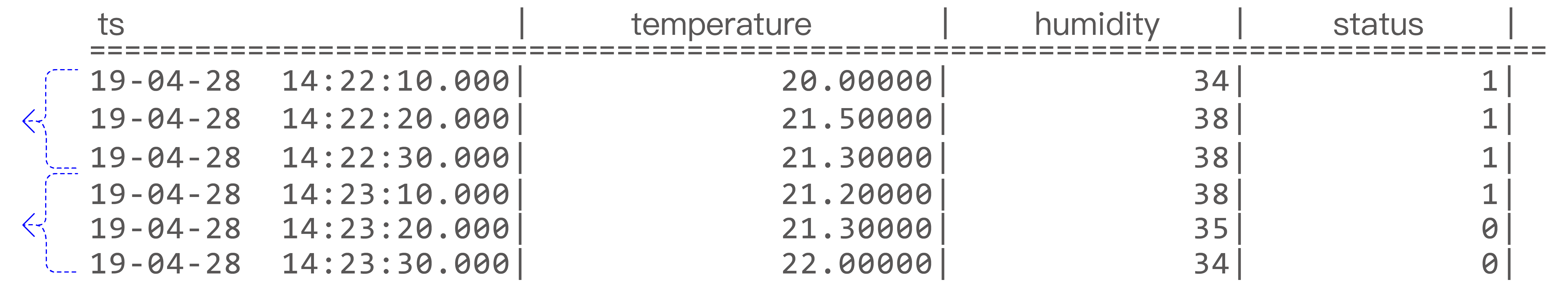

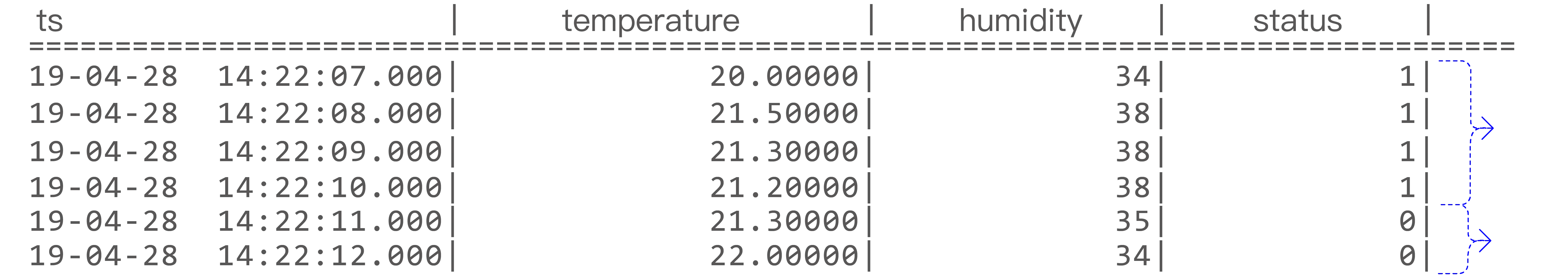

状态窗口​

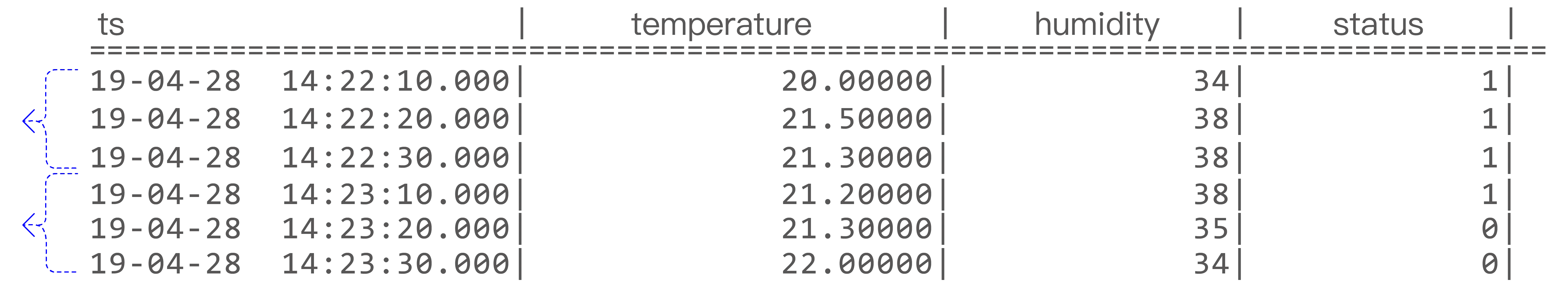

状态窗口根据一个或多个状态键的连续性划分窗口(从 v3.4.2.0 版本开始支持多个状态键)。状态键支持整数、布尔值和字符串类型,也支持返回这些类型的表达式,例如 CASE WHEN、IF、比较表达式、IN、BETWEEN、IS NULL / IS NOT NULL 以及由 AND、OR、NOT 组合的逻辑表达式。相邻记录的状态键会按 SQL 中的书写顺序逐项比较,只要任意一项发生变化,就会关闭当前窗口并开启新窗口。如下图展示的是单状态键场景,对应的两个窗口分别是 [2019-04-28 14:22:07,2019-04-28 14:22:10] 和 [2019-04-28 14:22:11,2019-04-28 14:22:12]。
状态窗口示意图
状态窗口语法如下:
STATE_WINDOW(state_expr [, state_expr ...])
[EXTEND(extend_val)]
[ZEROTH_STATE(zeroth_val [, zeroth_val ...])]
[TRUE_FOR(true_for_expr)]
参数说明如下:
  • state_expr:一个或多个状态键。可以是列引用或标签,也可以是 CASE WHEN、IF、CAST、比较表达式、IN、BETWEEN、IS NULL / IS NOT NULL 以及 AND、OR、NOT 组合的逻辑表达式;返回类型必须是整数、布尔值或 VARCHAR。
  • EXTEND(extend_val):可选,指定窗口边界扩展策略。0 为默认行为,窗口开始、结束时间取当前状态的第一条和最后一条记录,窗口间的全 NULL 行会被丢弃;1 保持窗口开始时间不变,并将窗口结束时间向后扩展到下一个窗口开始前;2 保持窗口结束时间不变,并将窗口开始时间向前扩展到上一个窗口结束后。
  • ZEROTH_STATE(...):可选,指定"零状态"。通过 ZEROTH_STATE 指定这些不关心的状态值后,匹配的窗口会被自动过滤,不参与计算也不输出,从而简化结果。参数个数必须与状态键个数一致;非 NO_ZEROTH 的参数必须是常量,且可以转换为对应状态键的数据类型;NO_ZEROTH 表示对应位置不参与零状态判断。只有所有已配置零状态的位置都等于对应值时,该窗口才会被过滤。
  • TRUE_FOR(true_for_expr):可选,指定窗口过滤条件。支持 TRUE_FOR(duration_time)、TRUE_FOR(COUNT n)、TRUE_FOR(duration_time AND COUNT n)、TRUE_FOR(duration_time OR COUNT n) 四种形式。

以如下数据为例,展示 EXTEND 参数对窗口划分及 NULL 行归属的影响。
taos> SELECT * FROM state_window_example;
ts | status |
2025-01-01 00:00:00.000 | NULL |
2025-01-01 00:00:01.000 | 1 |
2025-01-01 00:00:02.000 | NULL |
2025-01-01 00:00:03.000 | 1 |
2025-01-01 00:00:04.000 | NULL |
2025-01-01 00:00:05.000 | 2 |
2025-01-01 00:00:06.000 | 2 |
2025-01-01 00:00:07.000 | 1 |
2025-01-01 00:00:08.000 | NULL |
Extend 参数可以设置窗口开始、结束时的扩展策略,可选值为 0(默认值)、1、2。
当 EXTEND 值为 0 时,窗口的开始和结束时间取当前状态的第一条和最后一条非 NULL 记录。首部和尾部的 NULL 行以及不同状态之间的 NULL 行均被丢弃,仅被同一状态值夹在中间的 NULL 行归入当前窗口。
taos> SELECT _wstart, _wduration, _wend, COUNT(*) FROM state_window_example STATE_WINDOW(status) EXTEND(0);
_wstart | _wduration | _wend | count(*) |
2025-01-01 00:00:01.000 | 2000 | 2025-01-01 00:00:03.000 | 3 |
2025-01-01 00:00:05.000 | 1000 | 2025-01-01 00:00:06.000 | 2 |
2025-01-01 00:00:07.000 | 0 | 2025-01-01 00:00:07.000 | 1 |
当 EXTEND 值为 1 时,窗口开始时间不变,窗口结束时间向后扩展到下一个窗口开始前。不同状态之间的 NULL 行和尾部 NULL 行归入前一个窗口,首部 NULL 行被丢弃。
taos> SELECT _wstart, _wduration, _wend, COUNT(*) FROM state_window_example STATE_WINDOW(status) EXTEND(1);
2025-01-01 00:00:01.000 | 3999 | 2025-01-01 00:00:04.999 | 4 |
2025-01-01 00:00:05.000 | 1999 | 2025-01-01 00:00:06.999 | 2 |
2025-01-01 00:00:07.000 | 1000 | 2025-01-01 00:00:08.000 | 2 |
当 EXTEND 值为 2 时,窗口结束时间不变,窗口开始时间向前扩展到上一个窗口结束后。不同状态之间的 NULL 行和首部 NULL 行归入后一个窗口,尾部 NULL 行被丢弃。
taos> SELECT _wstart, _wduration, _wend, COUNT(*) FROM state_window_example STATE_WINDOW(status) EXTEND(2);
2025-01-01 00:00:00.000 | 3000 | 2025-01-01 00:00:03.000 | 4 |
2025-01-01 00:00:03.001 | 2999 | 2025-01-01 00:00:06.000 | 3 |
2025-01-01 00:00:06.001 | 999 | 2025-01-01 00:00:07.000 | 1 |

状态窗口支持使用 TRUE_FOR 设定窗口过滤条件。只有满足条件的窗口才会返回计算结果。支持以下四种模式:
  • TRUE_FOR(duration_time):仅基于持续时长过滤,窗口持续时长必须大于等于 duration_time。
  • TRUE_FOR(COUNT n):仅基于数据行数过滤,窗口数据行数必须大于等于 n。
  • TRUE_FOR(duration_time AND COUNT n):同时满足持续时长和数据行数条件。
  • TRUE_FOR(duration_time OR COUNT n):满足持续时长或数据行数条件之一即可。
例如,设置最短持续时长为 3s:
SELECT COUNT(*), FIRST(ts), status FROM temp_tb_1 STATE_WINDOW(status) TRUE_FOR (3s);

会话窗口根据记录时间戳主键的值判断是否属于同一会话。如下图所示,若连续时间戳间隔小于等于 12 秒,则以下 6 条记录构成 2 个会话窗口,分别是 [2019-04-28 14:22:10,2019-04-28 14:22:30] 和 [2019-04-28 14:23:10,2019-04-28 14:23:30]。因为 2019-04-28 14:22:30 与 2019-04-28 14:23:10 的时间间隔为 40 秒,超过了连续时间间隔(12 秒)。
会话窗口示意图
在 tol_val 时间间隔范围内的记录归属于同一窗口;若连续两条记录的时间间隔超过 tol_val,则自动开启下一个窗口。
SELECT COUNT(*), FIRST(ts) FROM temp_tb_1 SESSION(ts, tol_val);

事件窗口可以仅包含一条数据:当一条数据同时满足开始和结束条件,且当前不在窗口内时,该数据单独构成一个窗口。
若窗口无法关闭,则不构成窗口、不会输出。即有数据满足开始条件使窗口打开,但后续数据始终不满足结束条件,这部分数据不会形成窗口。
若直接在超级表上做事件窗口查询,TDengine 会将超级表数据汇总为一条时间线再计算。若对子查询结果集做事件窗口查询,子查询结果需按时间线输出,并包含有效时间戳列。

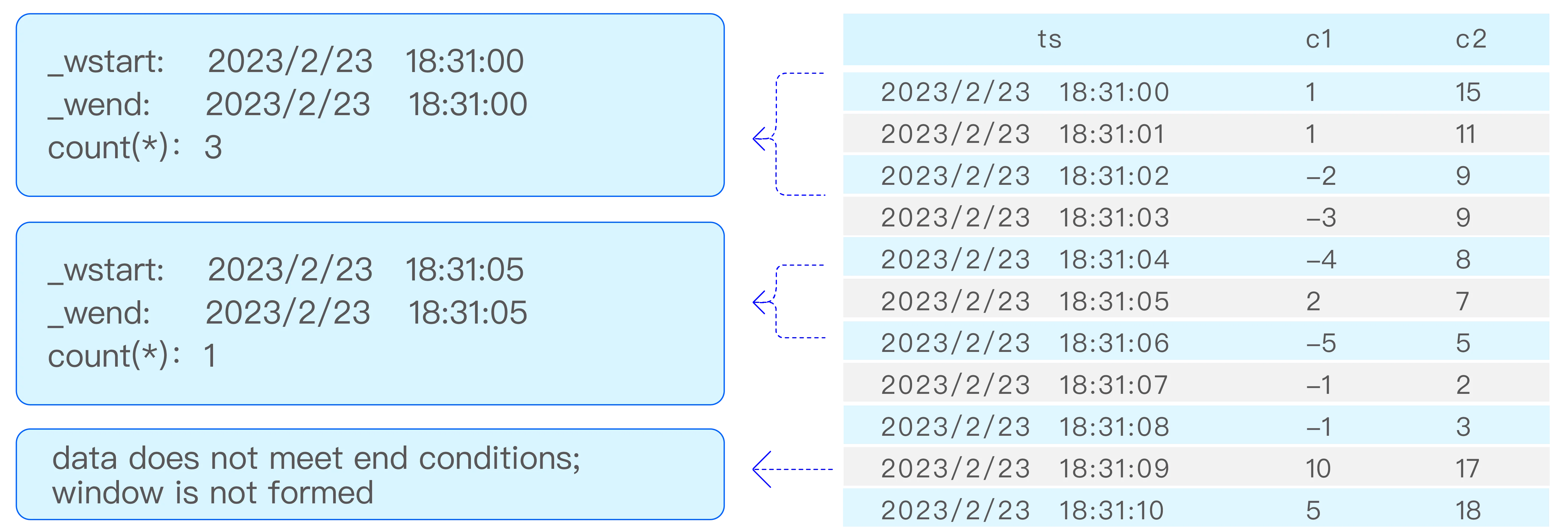

以下面的 SQL 为例,事件窗口切分如图所示:
SELECT _wstart, _wend, COUNT(*) FROM t EVENT_WINDOW START WITH c1 > 0 END WITH c2 < 10;
事件窗口示意图

计数窗口按固定的数据行数划分窗口。默认先按时间戳排序,再按 count_val 将数据划分为多个窗口并做聚合。count_val 表示每个计数窗口包含的最大行数;总行数不能整除 count_val 时,最后一个窗口行数会小于 count_val。sliding_val 为常量,表示窗口滑动的行数,类似 INTERVAL 的 SLIDING。col_name 参数自 v3.3.7.0 起支持,可指定一列或多列:计数时,每行在指定列中至少有一列非空才会计入窗口,否则不计入。未指定 col_name 时无非空限制。
以下面的 SQL 语句为例,计数窗口切分如图所示:
SELECT _wstart, _wend, COUNT(*) FROM t COUNT_WINDOW(4);
计数窗口示意图
