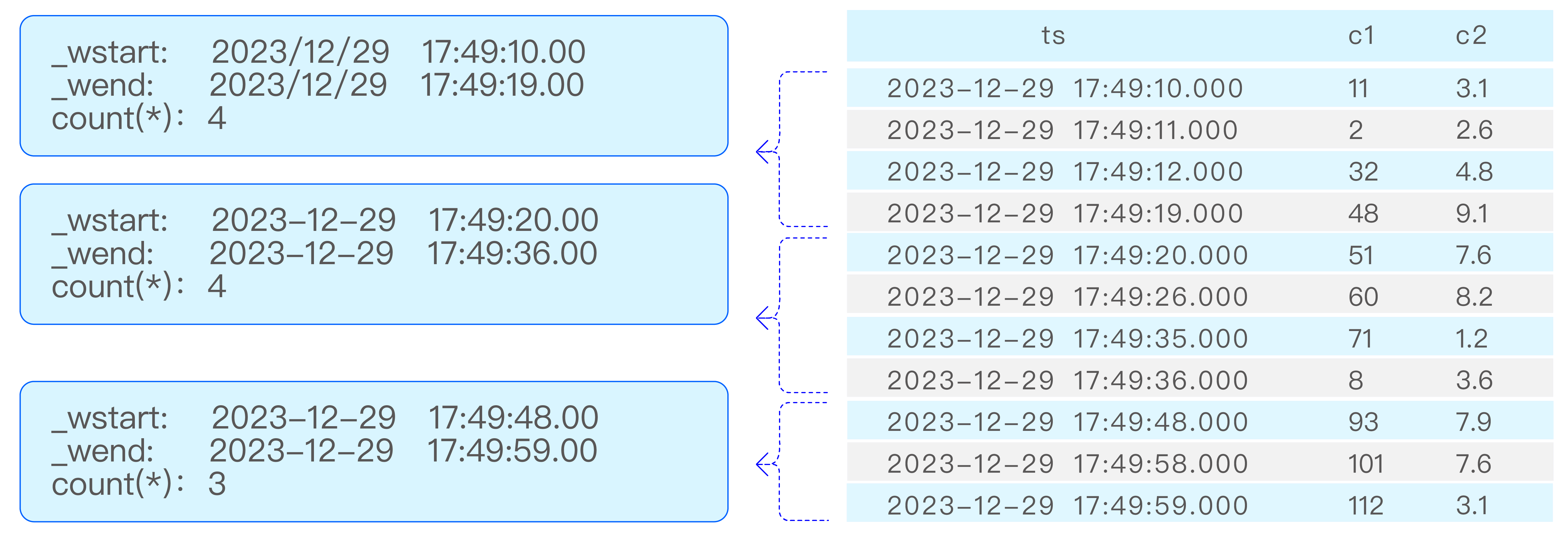

以下面的 SQL 语句为例,事件窗口切分如图所示:
select _wstart, _wend, count(*) from t event_window start with c1 > 0 end with c2 < 10
TDengine TSDB Database 事件窗口示意图
