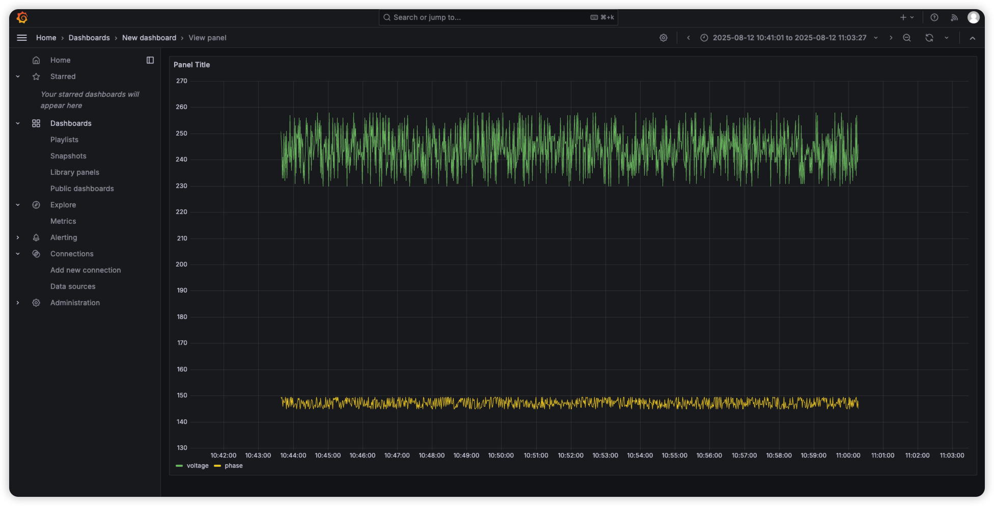

点击 Run query 或 Apply 前,先把 Grafana 右上角的时间范围设为绝对时间,例如:
  • From:2017-07-14 10:40:00
  • To:2017-07-14 10:40:10
然后再运行查询,Grafana 会展示该时间段内平均电流随时间变化的曲线。
Grafana Dashboard
如果图表为空,请确认时间范围已覆盖 2017-07-14 10:40:00 到 2017-07-14 10:40:10,并确认 test.meters 中已有快速体验写入的数据。
