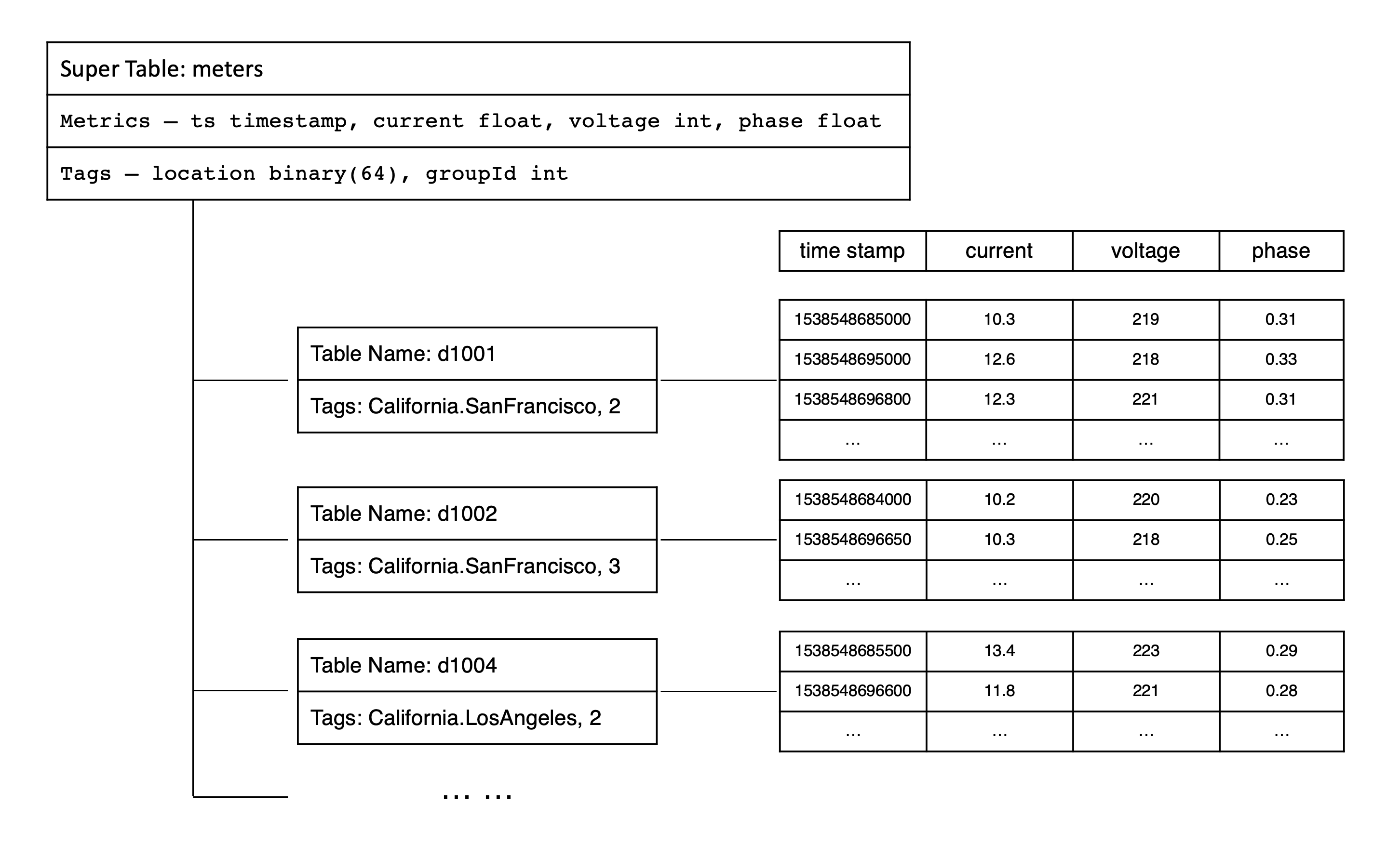

超级表
TDengine 采用“一个数据采集点一张表”的设计虽然有利于高效地管理每个数据采集点,但随着设备数量不断增加,表的数量也会急剧增加,这给表的管理以及表之间的聚合带来了巨大的挑战。
为了解决这个问题,TDengine 引入超级表(Super Table,简称 STable)的概念。超级表是一种数据结构,它能将某一特定类型的数据采集点聚集在一起,形成一张逻辑上的统一表。这些数据采集点具有相同的表结构,但各自的静态属性(如标签)可能不同。创建超级表时,除了定义采集量的结构之外,还需定义超级表的标签。一张超级表至少包含一个时间戳列、一个或多个采集量列以及一个或多个标签列。此外,超级表的标签可以灵活地进行增加、修改或删除操作。
在 TDengine 中,表代表具体的数据采集点,而超级表则代表一组具有相同属性的数据采集点集合。以智能电表为例,可以为该类型的电表创建一张超级表,其中包含所有智能电表的共有属性,包括动态的时序数据以及静态的标签数据。这种设计不仅简化了表的管理,还便于进行跨数据采集点的聚合操作,从而提高数据处理效率。
子表
子表是数据采集点在逻辑上的一种抽象表示,它是隶属于某张超级表的具体表。用户可以将超级表的定义作为模板,并通过指定子表的标签值来创建子表。这样,通过超级表生成的表便被称为子表。超级表与子表之间的关系主要体现在以下几个方面。
- 一张超级表包含多张子表,这些子表具有相同的表结构,但标签值各异。
- 子表的表结构不能直接修改,但可以修改超级表的列和标签,且修改对所有子表立即生效。
- 超级表定义了一个模板,自身并不存储任何数据或标签信息。
在 TDengine 中,查询操作既可以在子表上进行,也可以在超级表上进行。针对超级表的查询,TDengine 将所有子表中的数据视为一个整体,首先通过标签筛选出满足查询条件的表,然后在这些子表上分别查询时序数据,最终将各张子表的查询结果合并。本质上,TDengine 通过对超级表查询的支持,实现了多个同类数据采集点的高效聚合。为了更好地理解采集量、标签、超级表与子表之间的关系,这里以智能电表的数据模型为例进行说明。可以参考下图的数据模型,以便更直观地了解这些概念。
