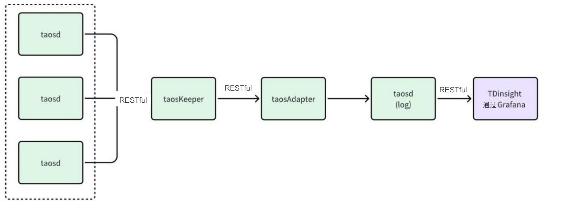

为了确保集群稳定运行,TDengine 集成了多种监控指标收集机制,并通过 taosKeeper 进行汇总。taosKeeper 负责接收这些数据,并将其写入一个独立的 TDengine 实例中,该实例可以与被监控的 TDengine 集群保持独立。TDengine 中的两个核心组件 taosd(数据库引擎)和 taosX(数据接入平台)都通过相同的监控架构来实现对其运行时的监控,但各自的监控指标设计有所不同。
至于如何获取和使用这些监控数据,用户可以使用第三方的监测工具比如 Zabbix 来获取这些保存的系统监测数据,进而将 TDengine 的运行状况无缝集成到现有的 IT 监控系统中。也可以使用 TDengine 提供的 TDinsight 插件,使用该插件用户可以通过 Grafana 平台直观地展示和管理这些监控信息,如下图所示。这为用户提供了灵活的监控选项,以满足不同场景下的运维需求。

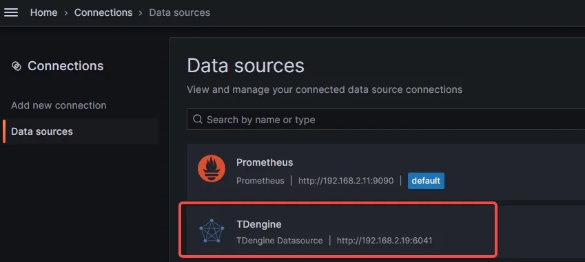

TDengine 数据源插件已提交至 Grafana 官网,如何安装 TDengine 数据源插件和配置数据源请参考 安装 Grafana 插件并配置数据源。完成插件的安装和数据源的创建后,可以进行 TDinsight 仪表盘的导入。

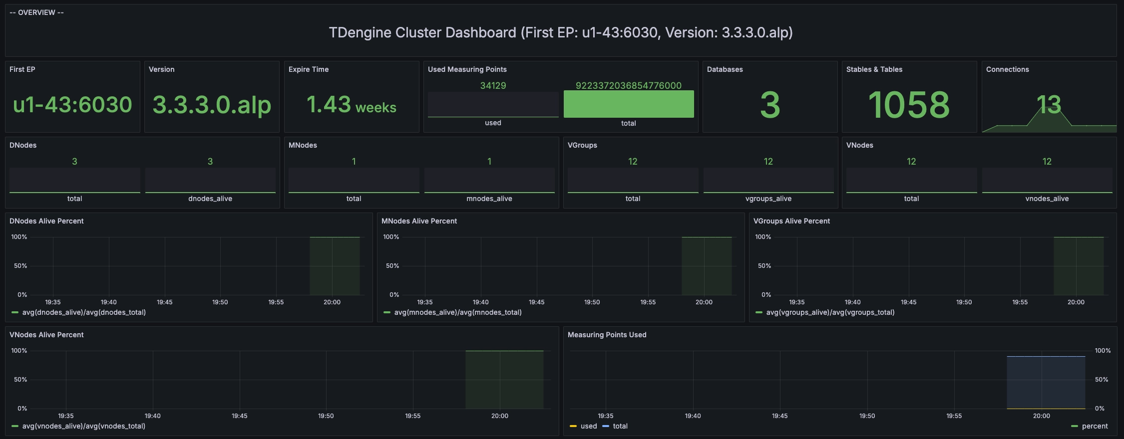

填写以上 Dashboard ID 或 Dashboard URL 以后,点击“Load”按钮,按照向导操作,即可完成导入。导入成功后,Dashboards 列表页面会出现“TDinsight for 3.x”仪表盘,点击进入后,就可以看到 TDinsight 中已创建的各个指标的面板,如下图所示:
TDinsight 界面示例

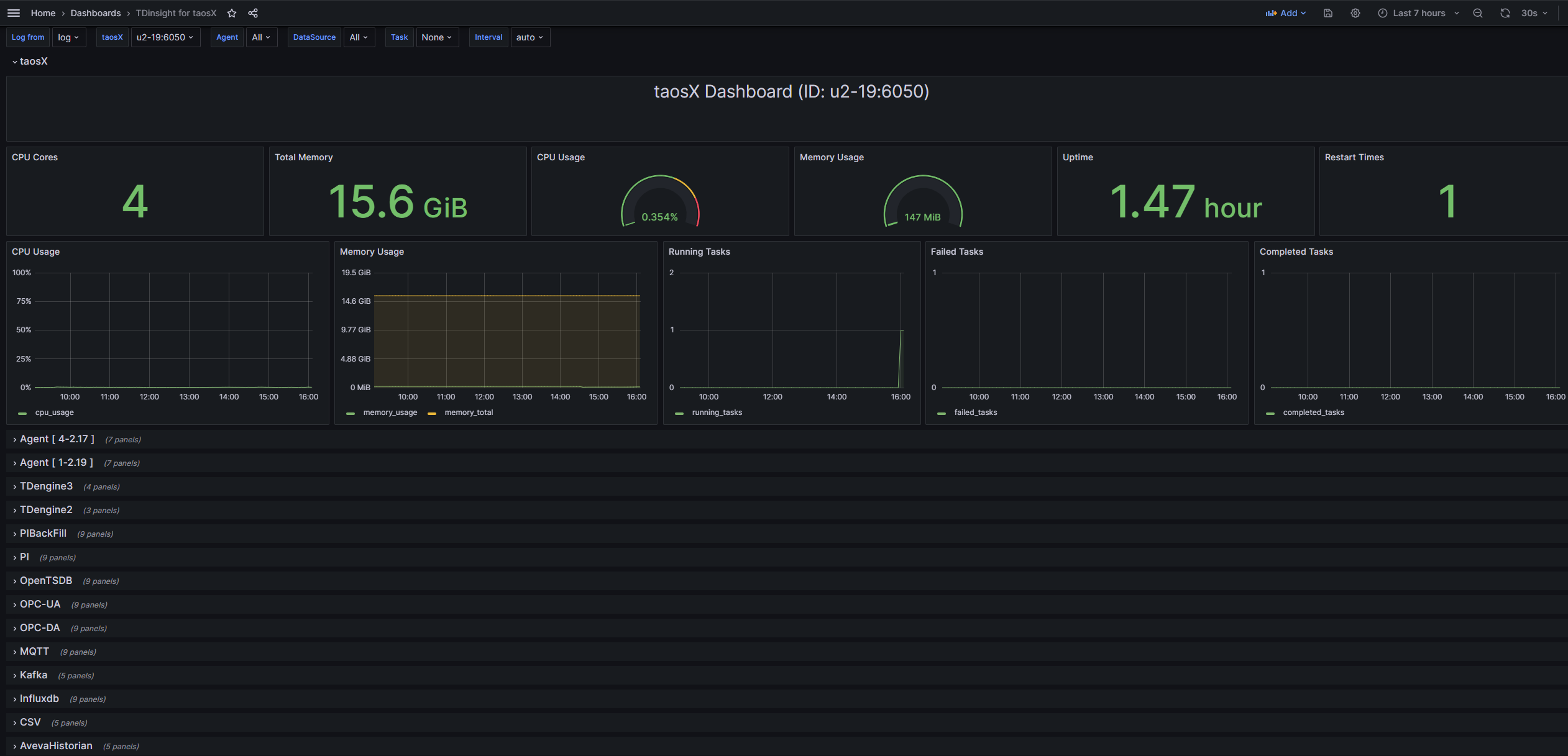

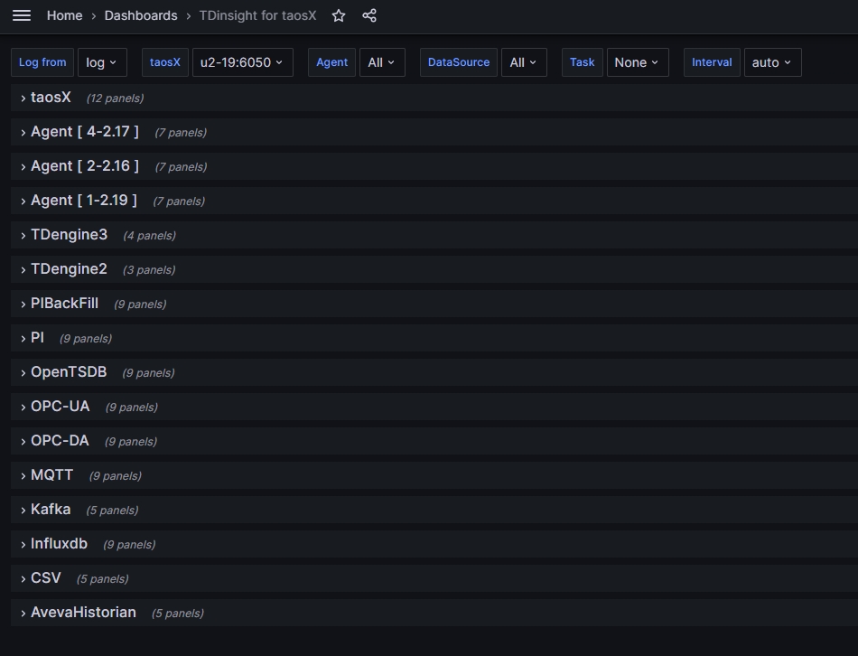

“TDinsight for taosX”是专门为 taosX 监控创建的 Grafana 面板。使用前需要先导入这个面板。
进入面板​
  1. 在 Grafana 界面菜单中点击“Data sources”,然后选择已经配置好的 TDengine 数据源。
  2. 在数据源配置界面选择“Dashboard”Tab, 然后导入“TDinsight for taosX”面板(第一次使用需要先导入)。下面是一个示例图:
    monitor rows
    该面板每一行代表一个或一类监控对象。最上面是 taosX 监控行,然后是 Agent 监控行,最后是各类数据写入任务的监控。
    备注
    • 如果打开这个面板后看不到任何数据,你很可能需要点击左上角的数据库列表(即“Log from”下拉菜单),切换到监控数据所在的数据库。
    • 数据库包含多少个 Agent 的数据就会自动创建多少个 Agent 行。(如上图)

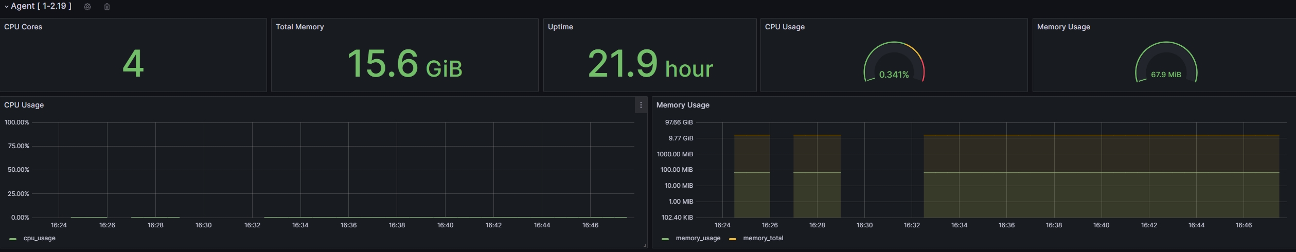

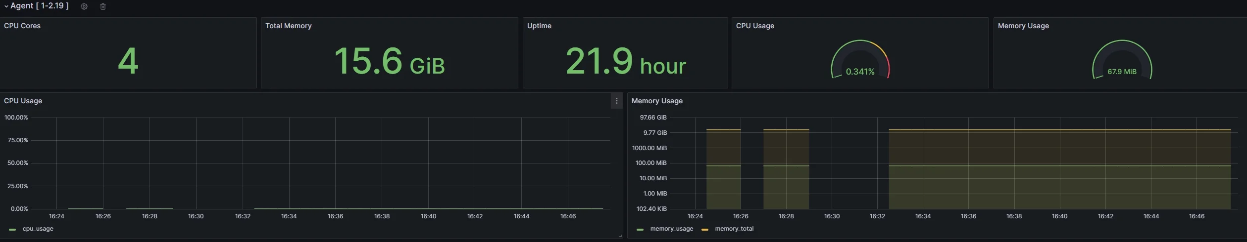

  2. Agent 监控示例图
    monitor agent

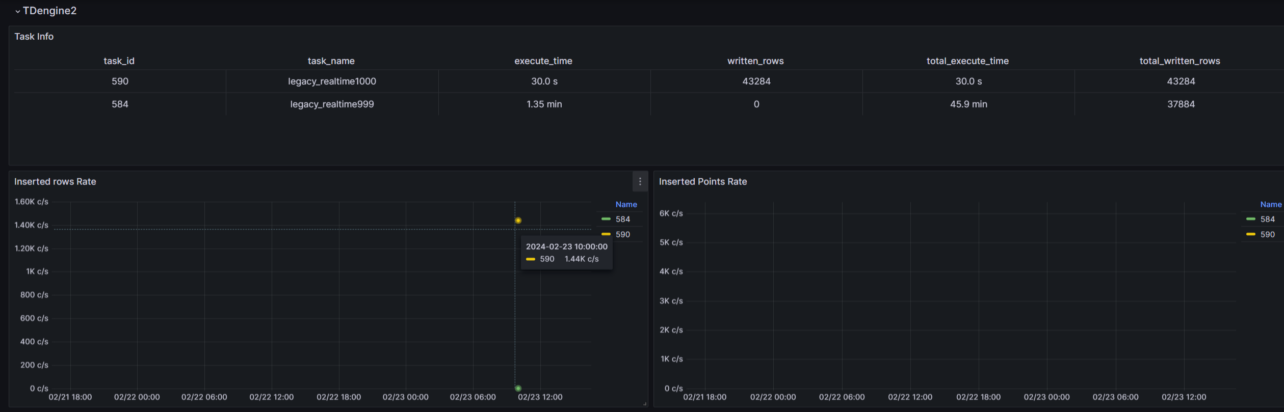

  3. TDengine2 数据源监控示例图
    monitor tdengine2
    信息
    监控面板只展示了数据写入任务的部分监控指标,在 taosExplorer 页面上有更全面的监控指标,且有每个指标的具体说明。

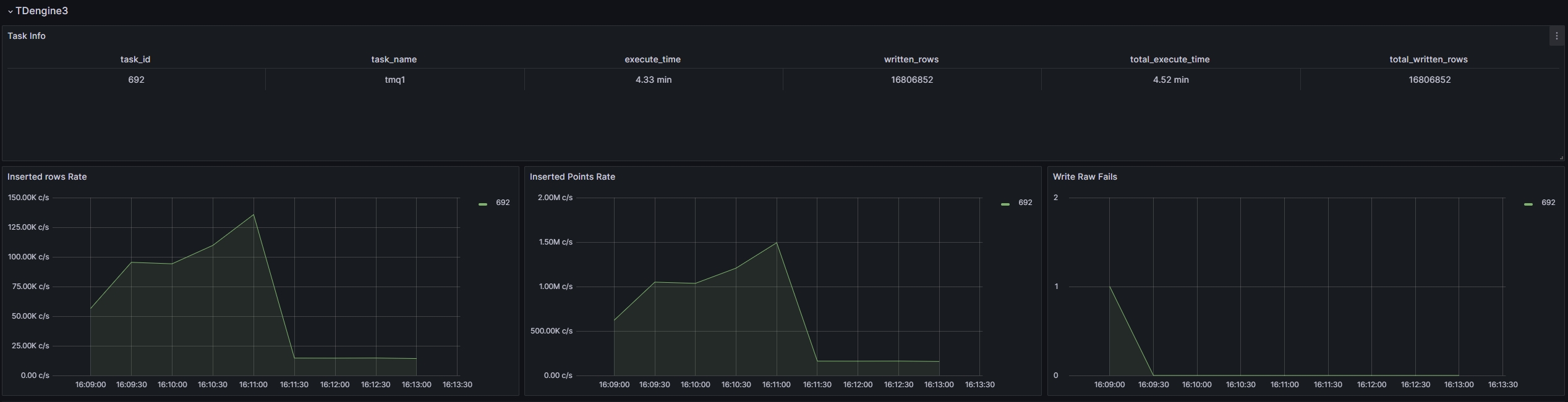

  4. TDengine3 数据源监控示例图
    monitor tdengine3

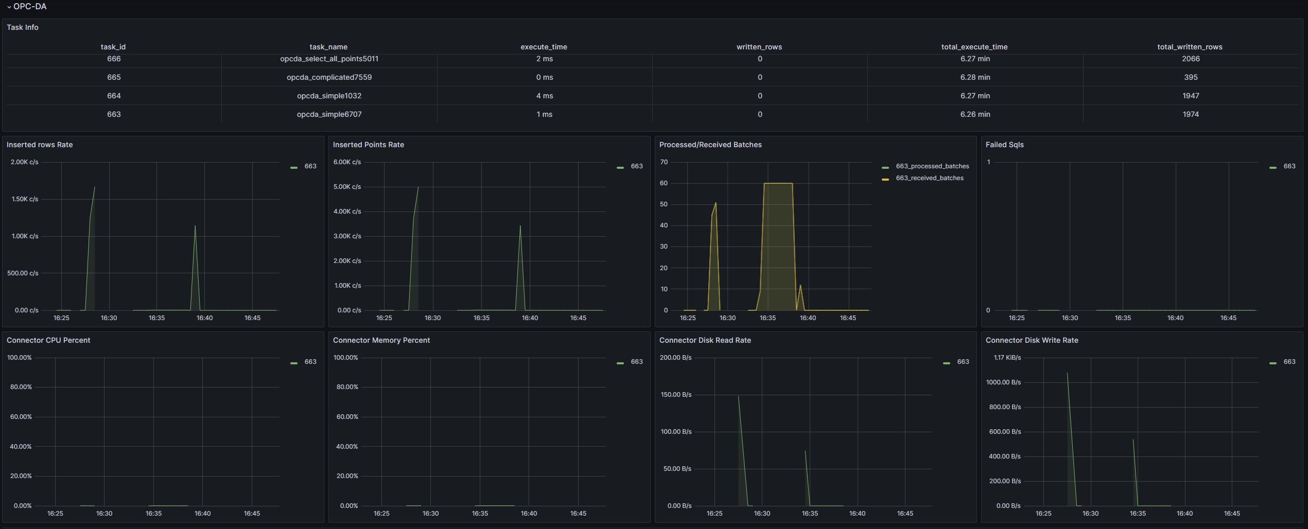

  5. 其他数据源监控示例图 monitor task

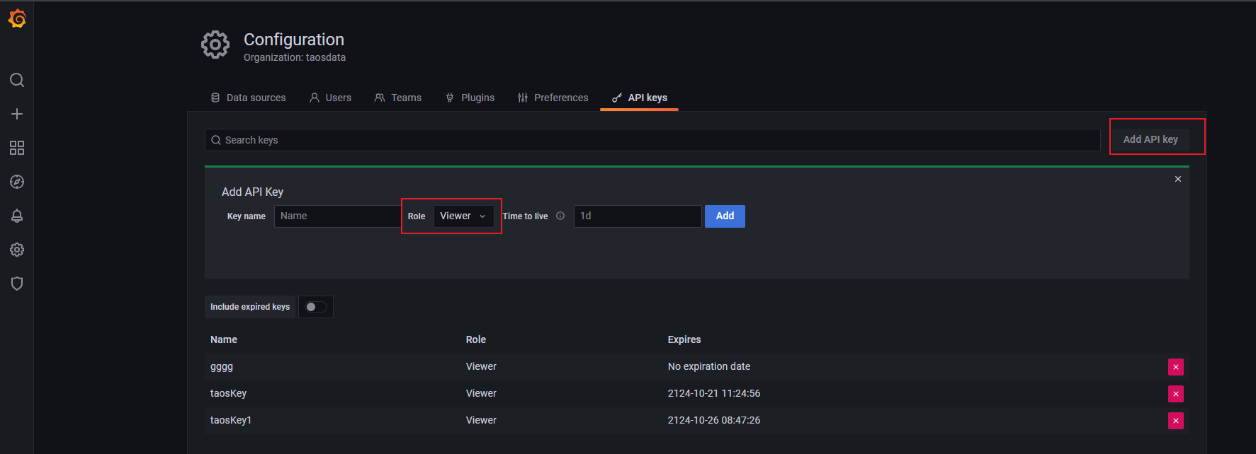

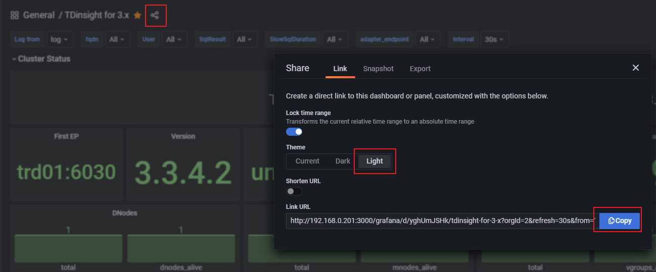

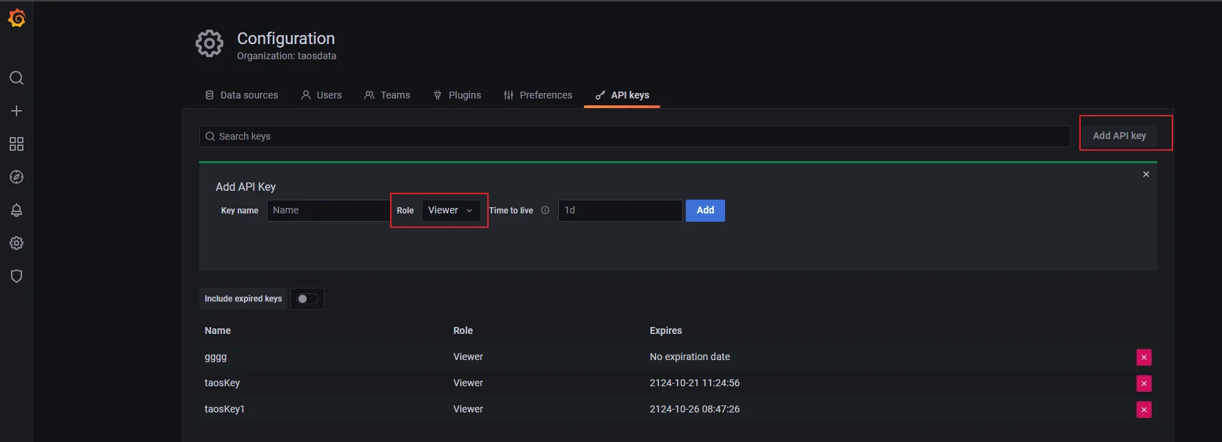

如下图(Grafana v8.5.27),获取 API key;请注意添加只读权限的 API key,否则有安全风险。
获取 grafana apikey

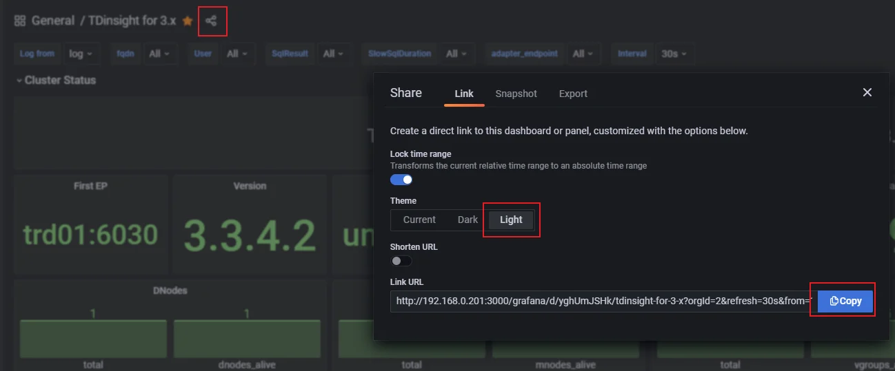

如下图(Grafana v8.5.27),获取 dashboard URL;获取的 URL 请额外加上参数:theme=light&kiosk=tv。
获取 grafana dashboard

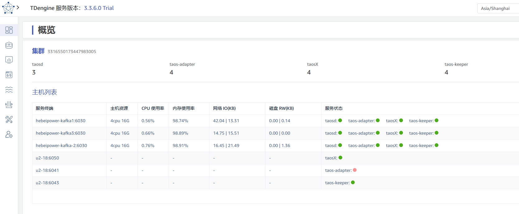

监控集群​

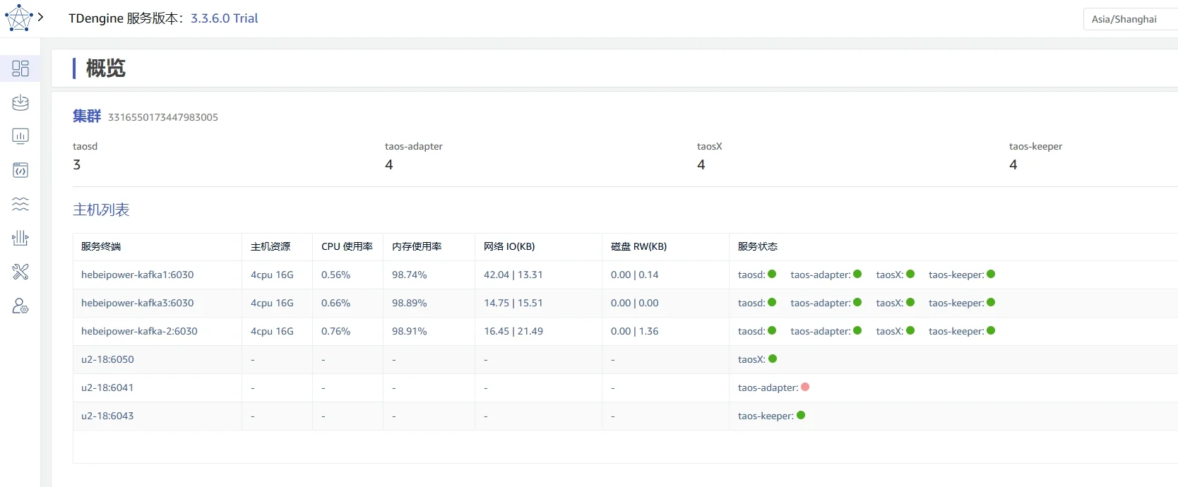

登录 taosExplorer 后,切换到「概览」页面,即可查看集群状态。如下图所示,包括集群中 taosd / taosAdapter / taosX / taosKeeper 的服务数量,以及 dnode 主机信息和各个服务组件状态。
cluster monitor
