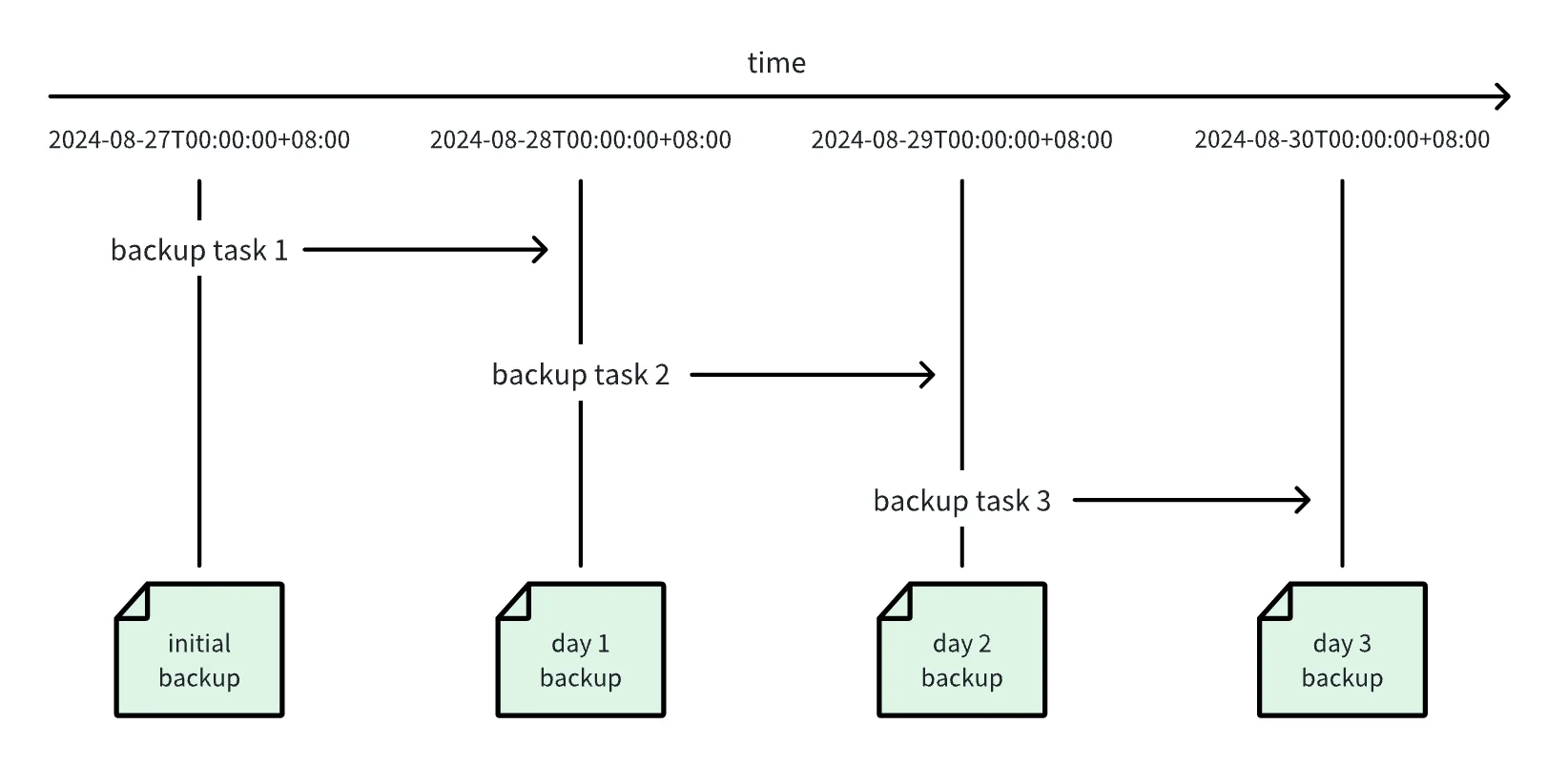

  4. 备份计划:用户为备份对象创建一个周期性执行的备份任务。备份计划从指定的时间点开始,以 备份周期 为间隔,周期性地执行备份任务。备份任务每次生成一个 备份点。
  5. 备份点:每次执行备份任务,生成一组备份文件,它们对应一个时间点,称为 备份点。第一个备份点称为 初始备份点。
  6. 恢复任务:用户选择备份计划的某个备份点,创建一个恢复任务。恢复任务从 初始备份点 开始,逐个回放 备份文件 中的数据变更,直到指定的备份点结束。
以上图为例:
  1. 用户创建了一个 备份计划,从 2024-08-27 00:00:00 开始,每隔 1 天执行一次 备份任务。
  2. 在 2024-08-27 00:00:00 执行了第一次备份任务,生成了一个 初始备份点。
  3. 之后,每隔 1 天执行一次备份任务,生成了多个 备份点。
  4. 用户可以选择某个 备份点,创建一个 恢复任务。
  5. 恢复任务会从初始备份点开始,逐个应用备份点,恢复到指定的备份点。
