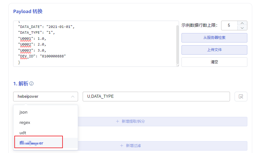

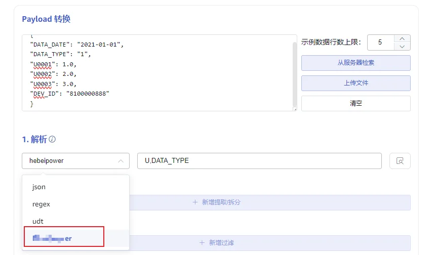

taosX 数据解析插件​
接入 kafka / mqtt 消息中间件时,需要对原始数据进行解析,如果使用 json/regex 等模式解析器无法满足解析需求,同时 UDT(自定义解析脚本) 也无法满足性能要求时,可以自定义数据解析插件。
插件概述​
taosX Parser 插件是一个要求用 C/Rust 语言开发的 C ABI 兼容动态库,该动态库要实现约定的 API 并编译为在 taosX 所在运行环境中能够正确运行的动态库,然后复制到约定位置由 taosX 在运行时加载,并在处理数据的 Parsing 阶段调用。
插件部署​
完成插件开发后,编译环境需要和目标运行环境兼容,将编译好的插件动态库复制到插件目录下,taosX 启动后,系统首次使用插件时初始化加载插件。可以在 explorer 的 kafka 或者 mqtt 数据接入配置页面中,检查是否加载成功。如下图,如果加载成功,则在解析器选择列表中展示出来。
插件示例
插件目录在 taosx.toml 配置文件中复用 plugins 配置,追加/parsers作为插件安装路径,默认值在 UNIX 环境下为 /usr/local/taos/plugins/parsers,在 Windows 下为 C:\TDengine\plugins\parsers。
