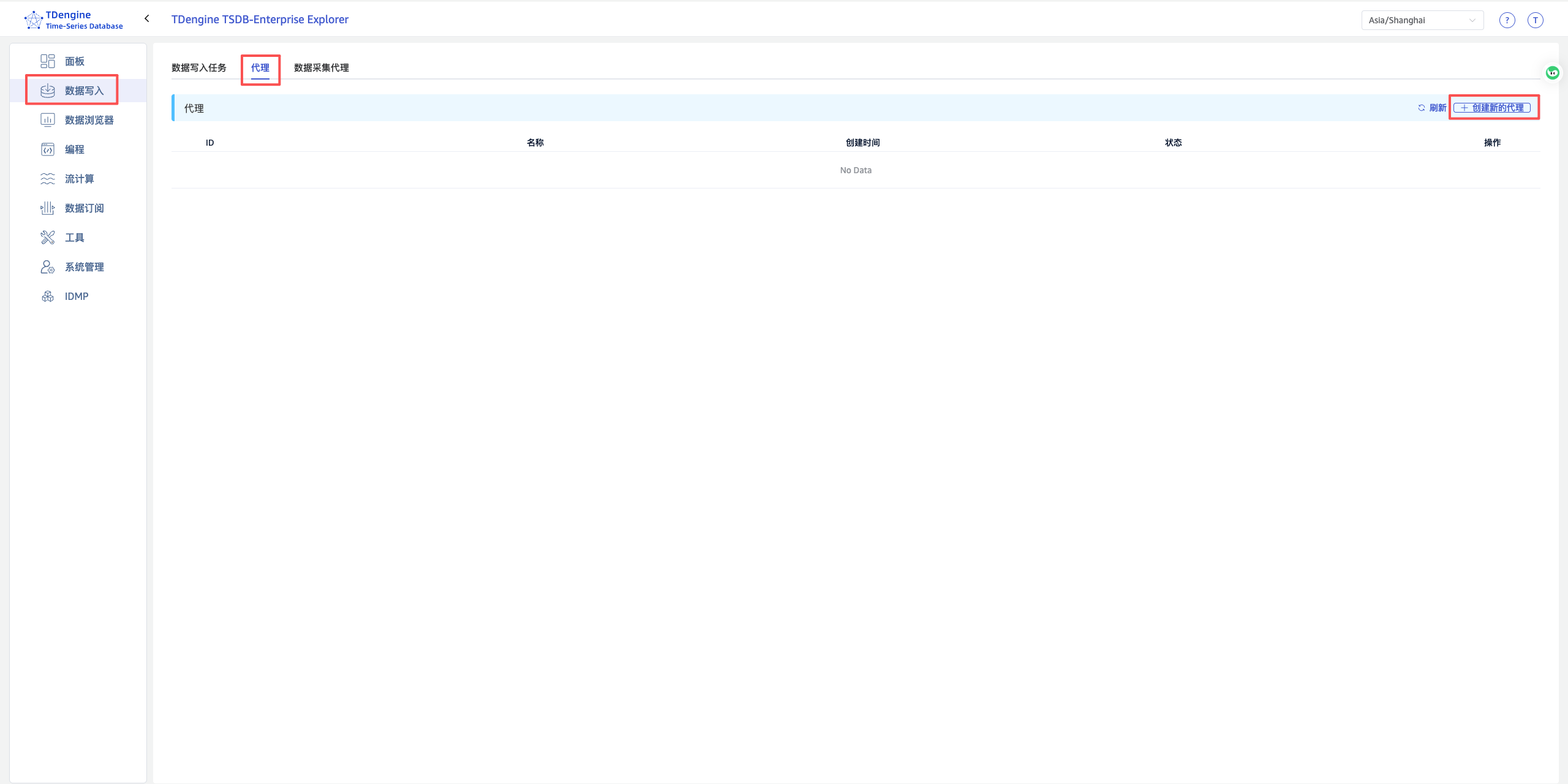

第 1 步:在 taosExplorer 中创建 Agent
- 登录 taosExplorer 界面。
- 在左侧导航栏点击 数据写入。
- 在顶部选择 代理 标签页。
- 点击右上角的 +创建新的代理 按钮。

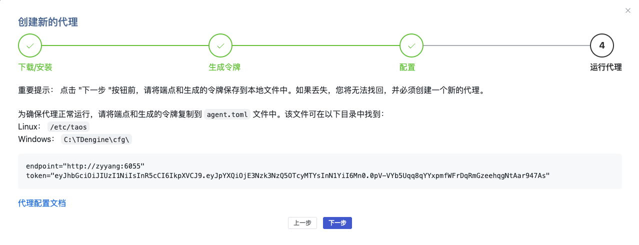

- 按照创建代理的指引操作,系统会生成 endpoint 和 token,请将其复制保存到
agent.toml配置文件中。集群中注册了多个 xnode 时,生成的 endpoint 包含全部 xnode 的地址,以英文逗号分隔。
请在点击"下一步"前保存好 endpoint 和 token。如果丢失,将无法找回,必须重新创建代理。

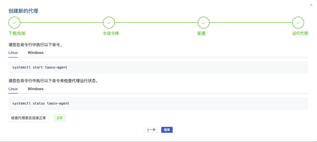

第 3 步:启动服务
- Linux
- Windows
systemctl start taosx-agent
设置开机自启动:
systemctl enable taosx-agent
通过 Windows 系统管理工具 服务(Services) 找到 taosx-agent 服务并启动。
或使用命令行:
sc start taosx-agent
第 4 步:验证 Agent 状态
启动后,回到 taosExplorer 创建代理的向导页面,点击 检查代理是否连接正常 按钮,状态显示为 正常 即表示 Agent 已成功上线。
