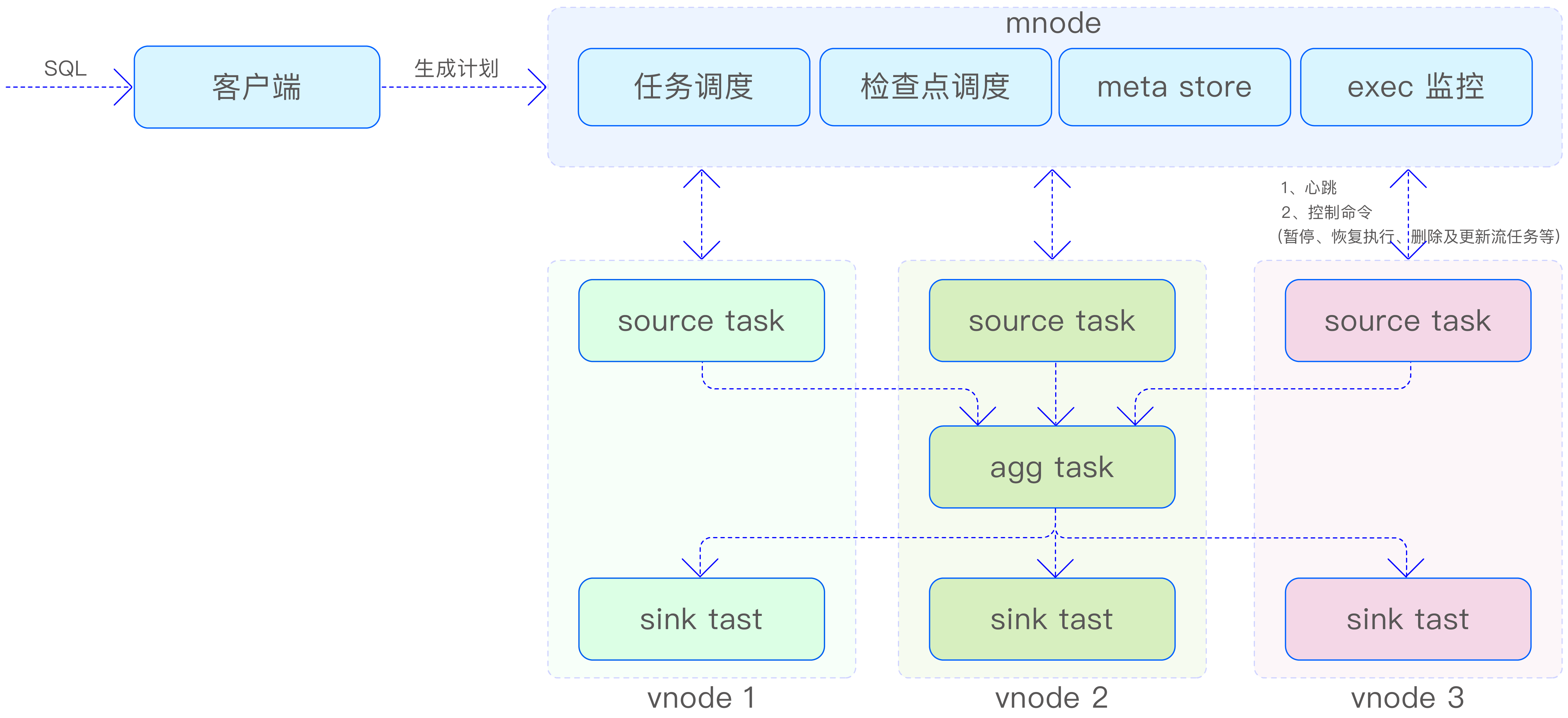

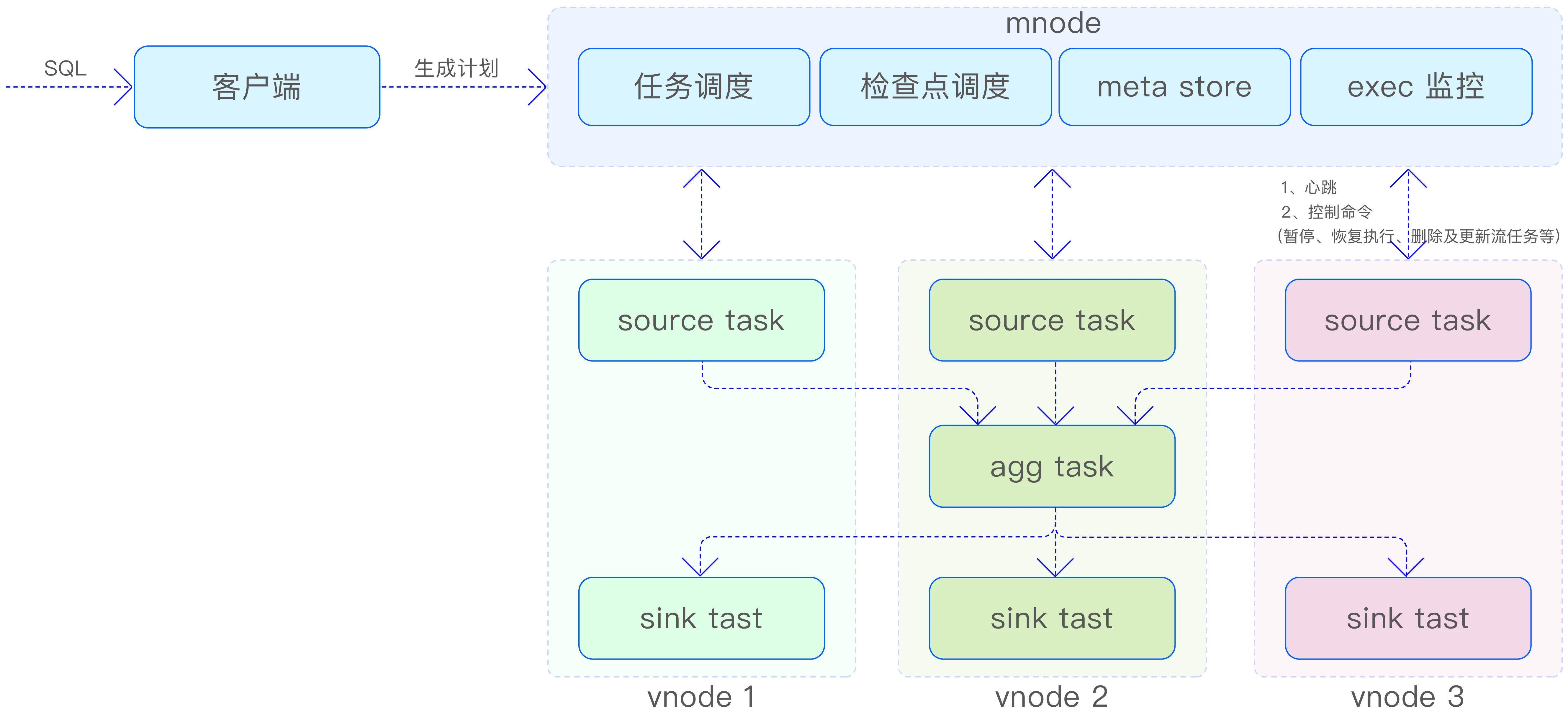

TDengine 流式计算的架构如下图所示。当用户输入用于创建流的 SQL 后,首先,该 SQL 将在客户端进行解析,并生成流式计算执行所需的逻辑执行计划及其相关属性信息。其次,客户端将这些信息发送至 mnode。mnode 利用来自数据源(超级)表所在数据库的 vgroups 信息,将逻辑执行计划动态转换为物理执行计划,并进一步生成流任务的有向无环图(Directed Acyclic Graph,DAG)。最后,mnode 启动分布式事务,将任务分发至每个 vgroup,从而启动整个流式计算流程。
流式计算架构图
mnode 包含与流式计算相关的如下 4 个逻辑模块。
  • 任务调度,负责将逻辑执行计划转化为物理执行计划,并下发到每个 vnode。
  • meta store,负责存储流式计算任务的元数据信息以及流任务相应的 DAG 信息。
  • 检查点调度,负责定期生成检查点(checkpoint)事务,并下发到各 source task(源任务)。
  • exec 监控,负责接收上报的心跳、更新 mnode 中各任务的执行状态,以及定期监控检查点执行状态和 DAG 变动信息。
此外,mnode 还承担着向流式计算任务下发控制命令的重要角色,这些命令包括但不限于暂停、恢复执行、删除流任务及更新流任务的上下游信息等。
在每个 vnode 上,至少部署两个流任务:一个是 source task,它负责从 WAL(在必要时也会从 TSDB)中读取数据,以供后续任务处理,并将处理结果分发给下游任务;另一个是 sink task(写回任务),它的职责是将收到的数据写入所在的 vnode。为了确保数据流的稳定性和系统的可扩展性,每个 sink task 都配备了流量控制功能,以便根据实际情况调整数据写入速度。

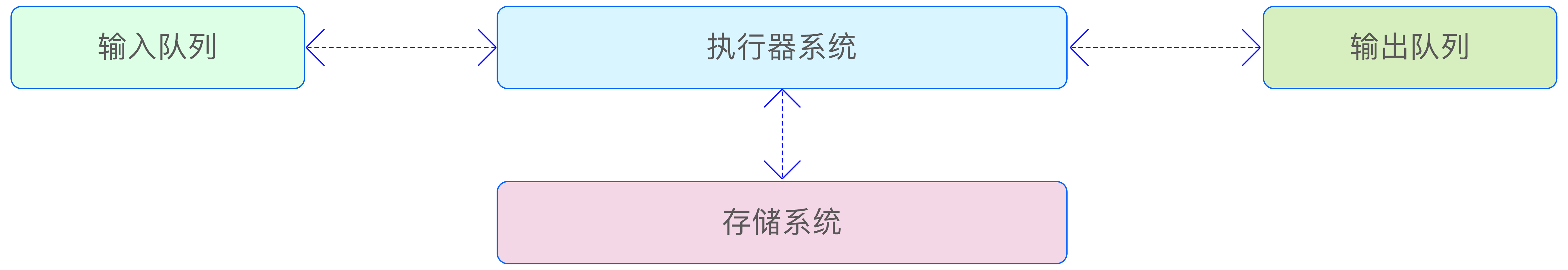

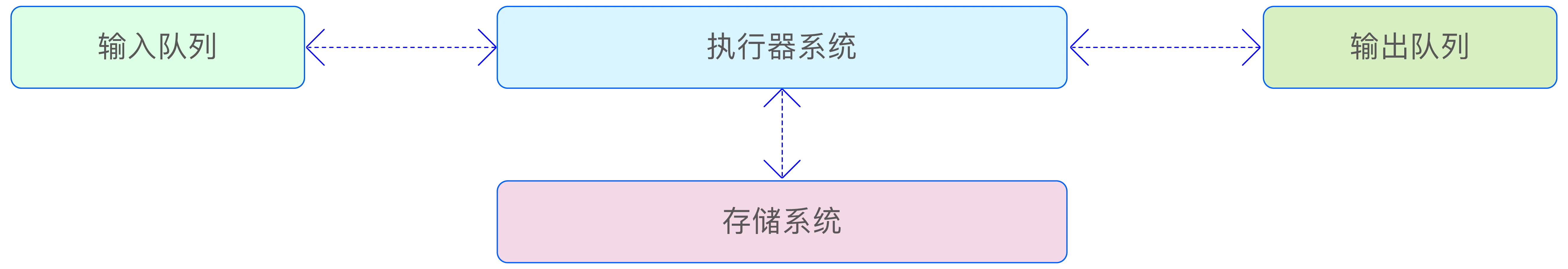

每个激活的流式计算实例都是由分布在不同 vnode 上的多个流任务组成的。这些流任务在整体架构上呈现出相似性,均包含一个全内存驻留的输入队列和输出队列,用于执行时序数据的执行器系统,以及用于存储本地状态的存储系统,如下图所示。这种设计确保了流式计算任务的高性能和低延迟,同时提供了良好的可扩展性和容错性。
流式计算任务组成

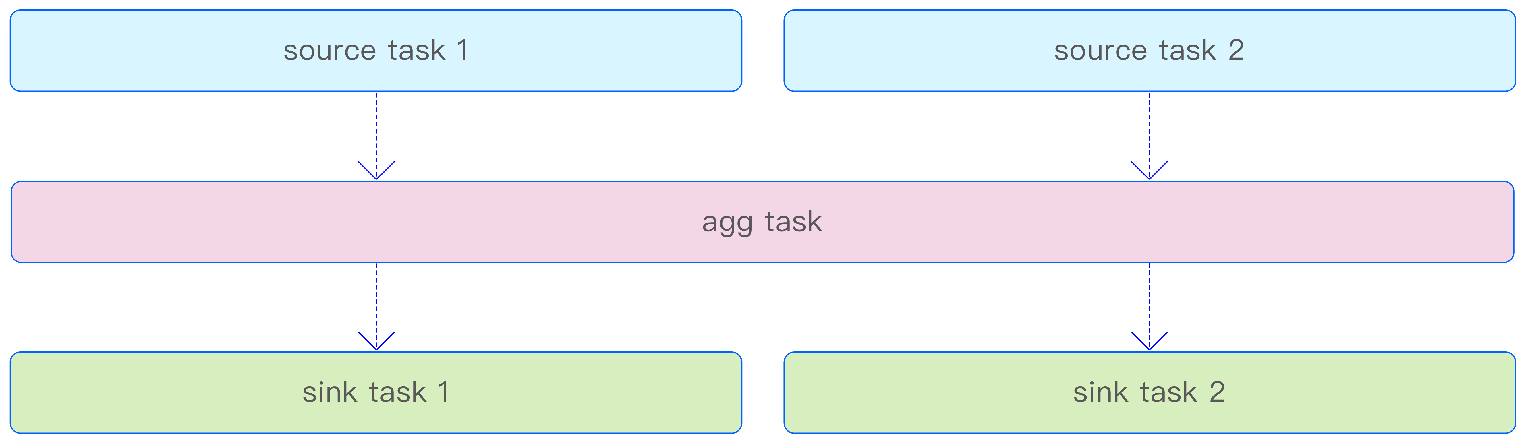

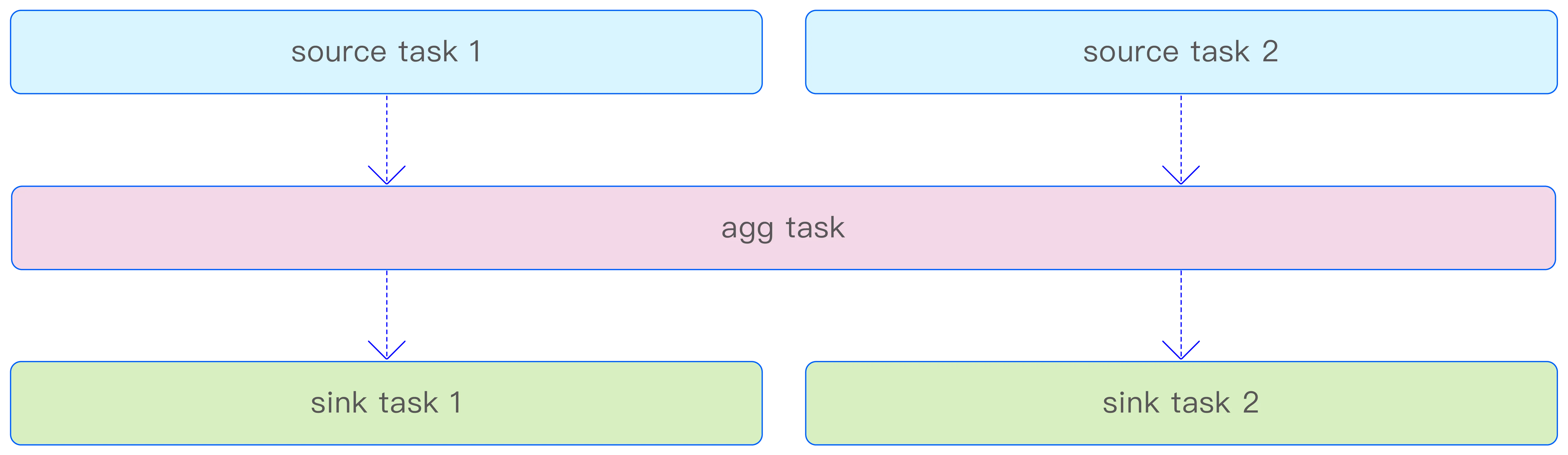

上述 3 类任务在流式计算架构中各司其职,分布在不同的层级。显然,source task 的数量直接取决于 vnode 的数量,每个 source task 独立负责处理各自 vnode 中的数据,与其他 source task 互不干扰,不存在顺序性的约束。然而,值得指出的是,如果最终的流式计算结果汇聚到一张表中,那么在该表所在的 vnode 上只会部署一个 sink task。这 3 种类型的任务之间的协作关系如下图所示,共同构成了流式计算任务的完整执行流程。
流式计算任务关系图
