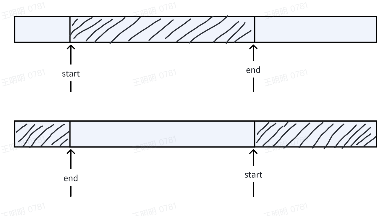

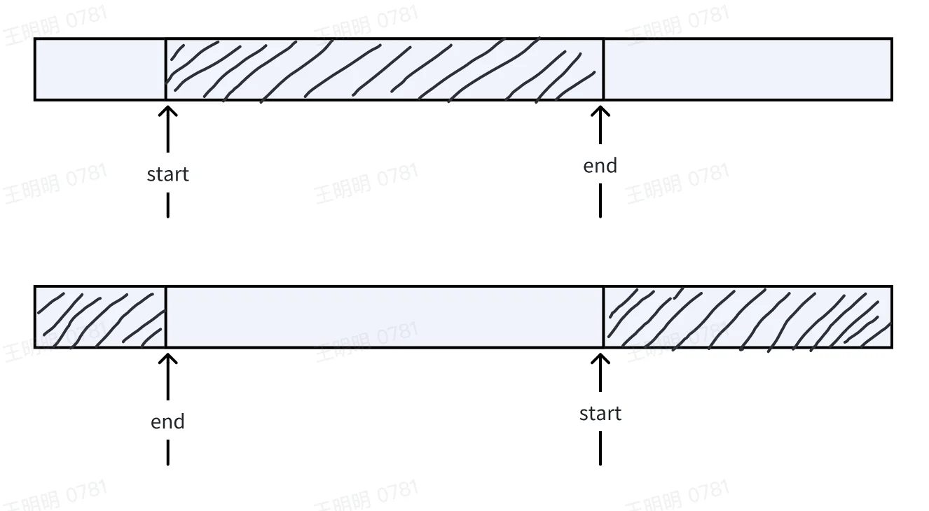

  • 普通日志分同步和异步两种方式,同步立即写入日志文件,异步写入到 buff 里,然后定时写入日志文件。
  • 异步方式日志文件缓存在循环 buff 里,buff 的大小为 buffSize = 20M。如果某次写 buf 的日志大小大于 buf 可用空间,本次日志会舍弃,日志里记录: ...Lost N lines here... TDengine 日志循环 buff

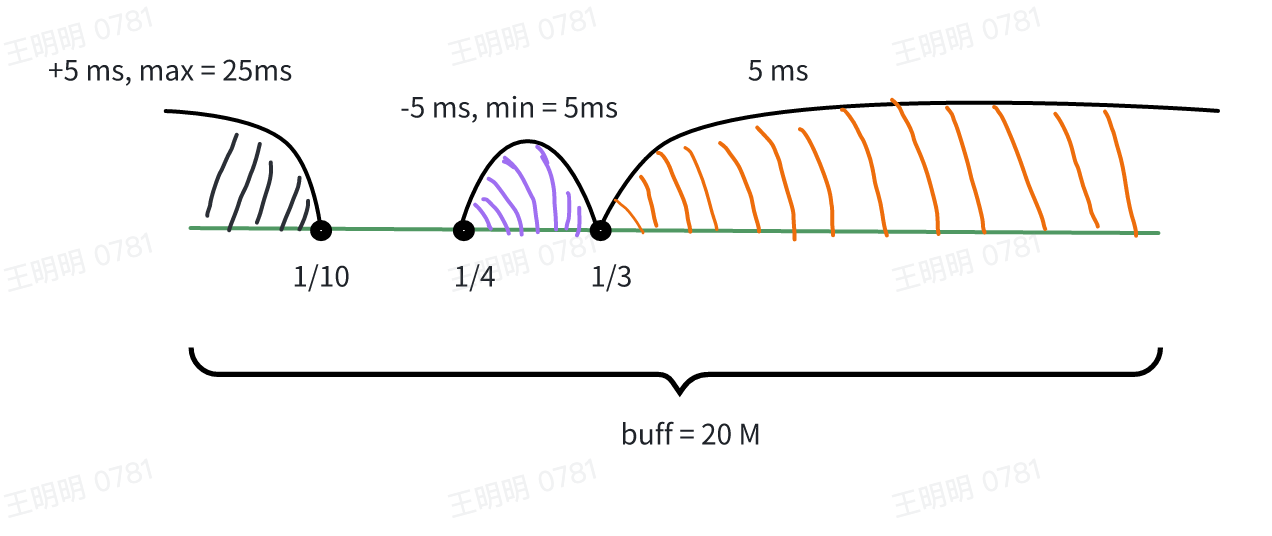

  • 异步线程每隔 Interval 时间处理一次写入逻辑。写入规则如下:
    • 如果 buff 里数据小于 buffSize/10,不写入磁盘,除非超过 1s。
    • 如果 buff 里数据大于 buffSize/10,全部写入磁盘。
  • Interval 默认值为 25 ms,Interval 值会根据每次写入日志的大小动态调整。Interval 调试规则如下:
    • 数据量小时(小于 buffSize/10),增大写入间隔,Interval 每次增加 5ms,最大 25ms。
    • 数据量大时(大于 buffSize/3),写入间隔最小,Interval 为 5ms。
    • 数据量比较大时(大于 buffSize/4,小于等于buffSize/3),减小写入间隔,Interval 每次减小 5ms,最小 5ms。
    • 数据量适中时(大于等于 buffSize/10,小于等于buffSize/4),写入间隔不变。 TDengine 日志 buff 调整方式

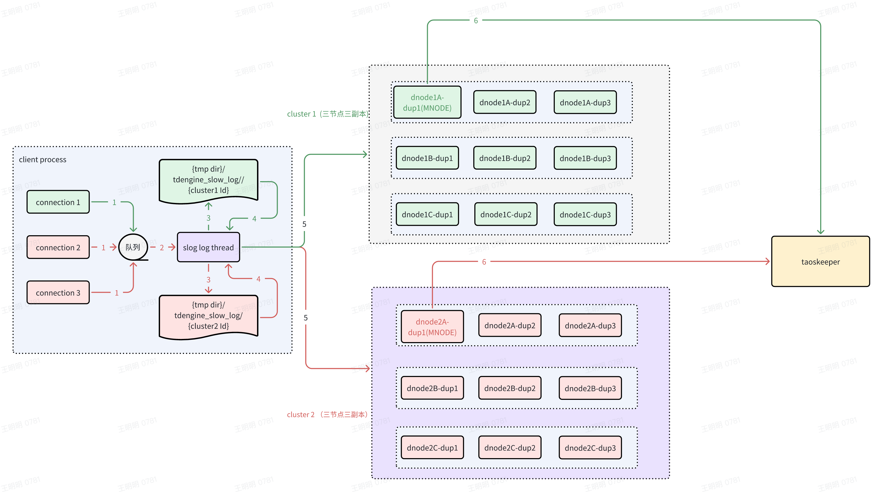

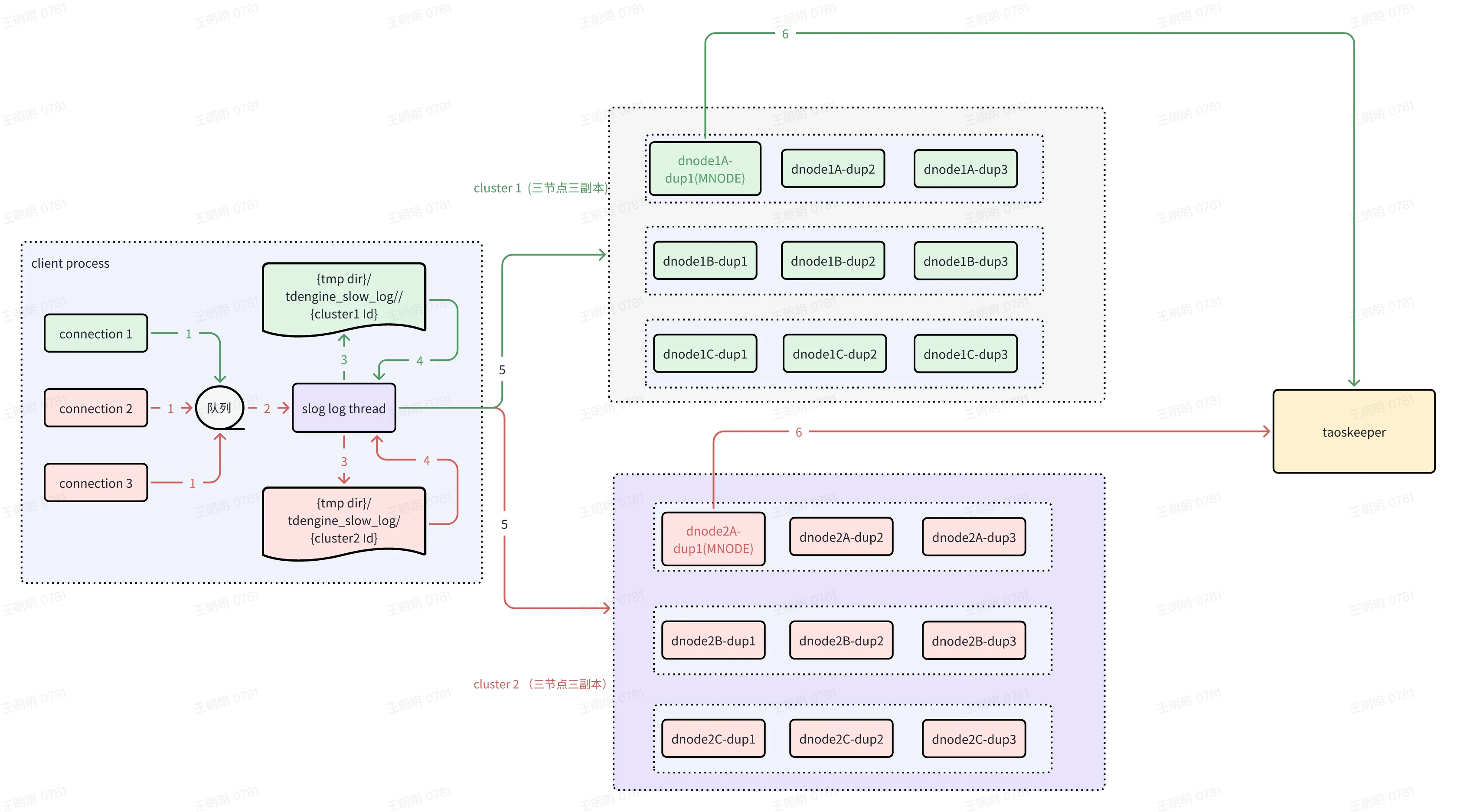

上报架构​
TDengine 上报框架
缓存逻辑​
  • 为了提高上报效率,慢 sql 日志上报方式为批量上报。
  • 慢 sql 日志上报为了防止缓存丢失,采用写临时文件方式来实现缓存(crash 后不会丢失)。
  • 每生成一条慢 sql 日志都会放到队列里,然后通知 slow log 线程从队列获取数据,slow log 线程根据数据里 clusterId 写到不同的文件里。 数据格式如下(其中,clusterId 为当前日志所属的慢查询集群 id,value 为一条数据(json 字符串形式))
     typedef struct {
    int64_t clusterId;
    char *value;
    }MonitorSlowLogData
  • 说明:
    • 因为客户端进程里可能存在很多个链接 connection,所以需要将慢查询日志根据 clusterId 来分组。分组方式通过临时文件名来实现,命名方式为 {tmp dir}/tdengine_slow_log/tdengeine-{clusterId1}-{processId}-{rand},processId 为进程 ID,主要为了区分多个客户端的上报。
    • 如上图 connection 1 连接的是 cluster 1。connection 2,connection 3 连接的是 cluster 2,所以 connection 1 的慢 sql 数据写入文件 {tmp dir}/tdengine_slow_log/tdengeine-{clusterId1}-{processId}-{rand},connection 2 和 connection 3 的慢 sql 数据写入文件 {tmp dir}/tdengine_slow_log/tdengeine-{clusterId1}-{processId}-{rand}
上报逻辑​
  • 读取 {tmp dir}/tdengine_slow_log/tdengeine-{clusterId1}-{processId}-{rand} 临时文件内容,每行数据作为 json 数组的一个元素,组装成 json 数组上报(文件里数据每接近 1M 大小上报一次,上报成功后记录读取文件进度,上报采用异步上报方式。在 callback 里继续根据上次的进度,继续读取文件的内容上报,直至整个文件读取上报完毕,上报完毕后,会清空临时文件,callback 里成功或失败都会继续读取文件,失败时会记录上报失败的数据日志)。每接近 1M 上报一次主要为了防止文件太大,放在一次上报失败)。

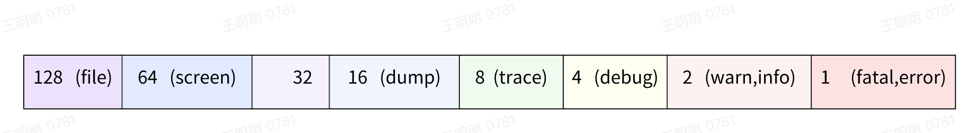

日志级别说明​
日志级别分为 9 种,如下所示:
typedef enum {
DEBUG_FATAL = 1,
DEBUG_ERROR = 1,
DEBUG_WARN = 2,
DEBUG_INFO = 2,
DEBUG_DEBUG = 4,
DEBUG_TRACE = 8,
DEBUG_DUMP = 16,
DEBUG_SCREEN = 64,
DEBUG_FILE = 128
} ELogLevel;

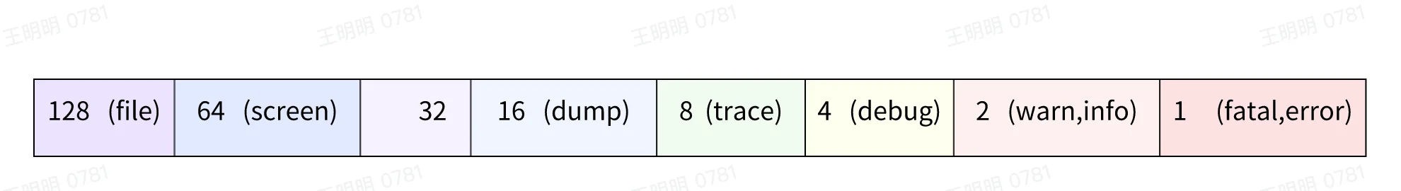

日志开关通过 bit 位来控制,具体如下:
TDengine 日志级别
例如:
  • 131 = 128 + 2 + 1 文件 + info + error
  • 135 = 128 + 4 + 2 + 1 文件 + debug + info + error
  • 143 = 128 + 8 + 4 + 2 + 1 文件 + trace + debug + info + error
通过设置日志开关的参数,可以开启不同级别的日志。
