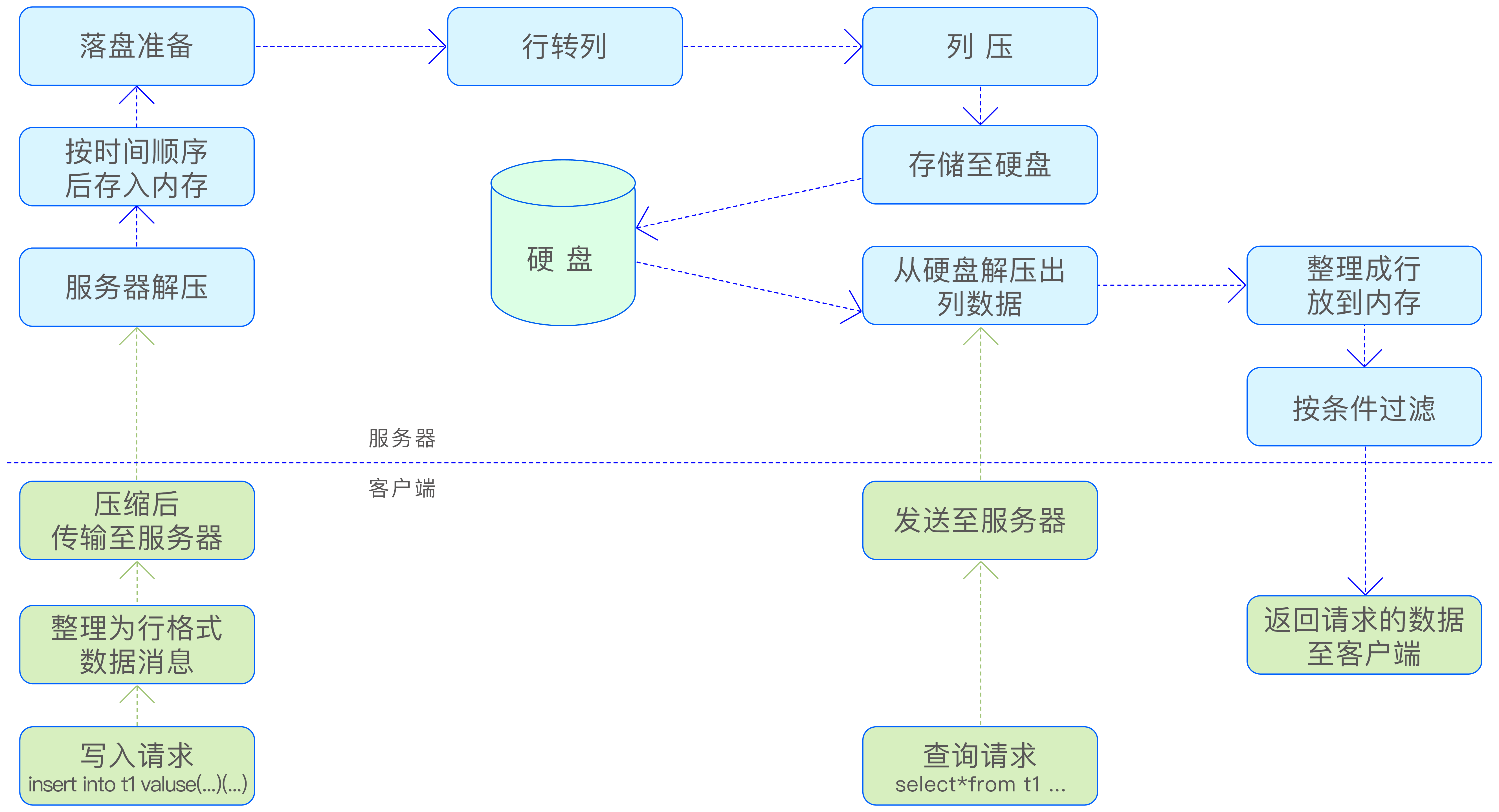

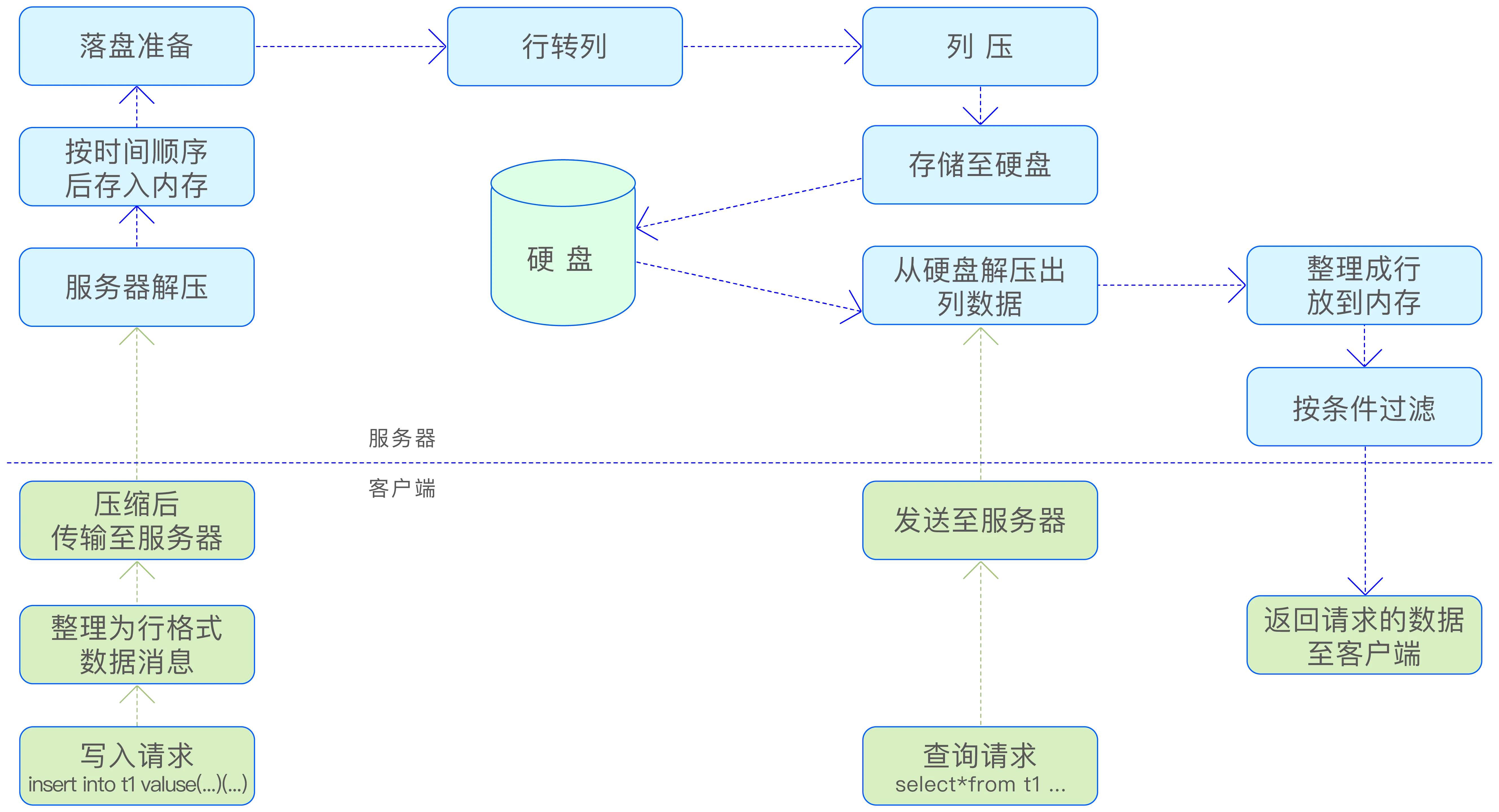

压缩流程​
下图展示了 TDengine 引擎在时序数据的整个传输及存储过程中的压缩及解压过程,以更好地理解整个处理过程。
TDengine 针对时序数据的压缩及解压过程
