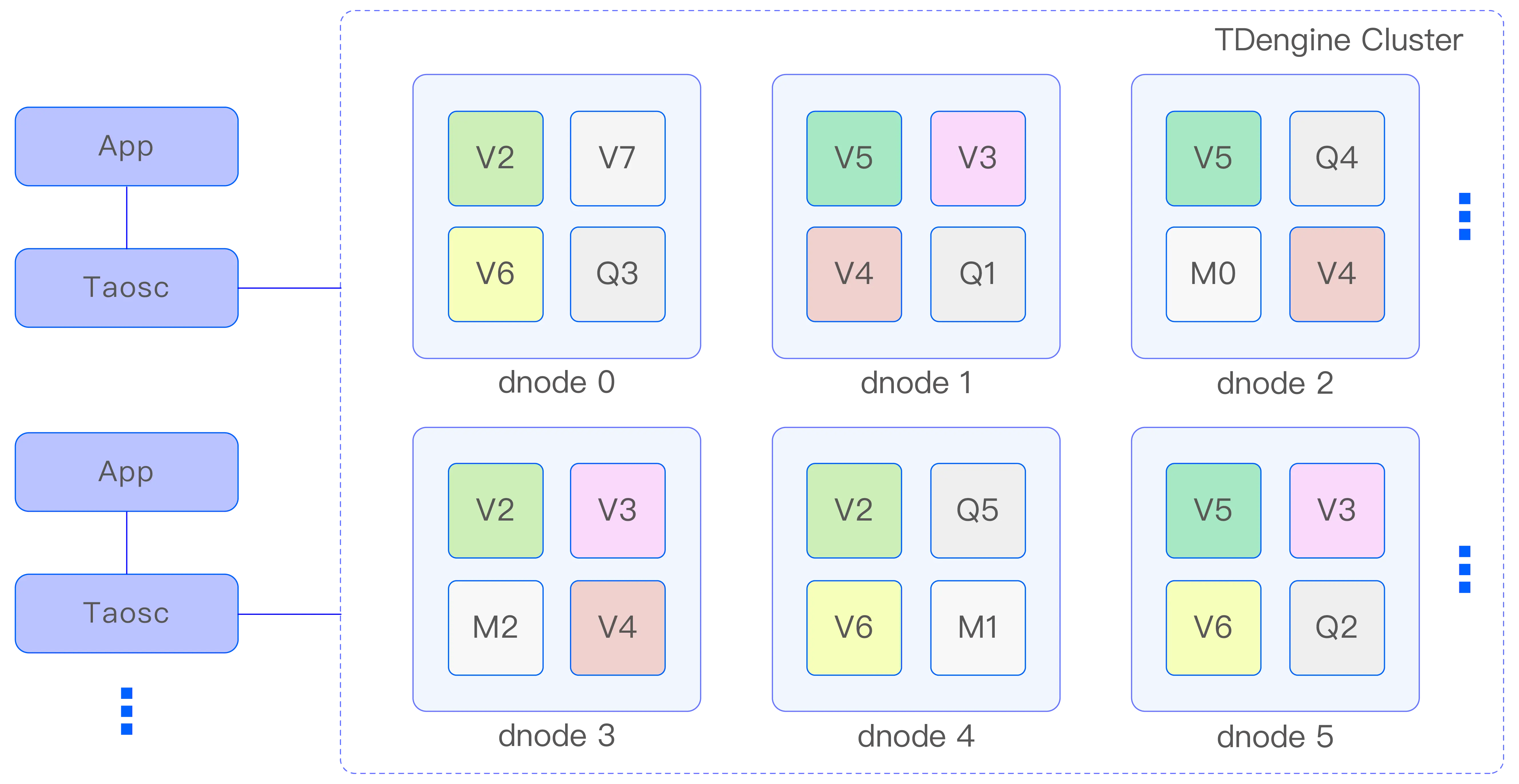

TDengine 分布式架构的逻辑结构图如下:
TDengine Database 架构示意图
图 1 TDengine 架构示意图
一个完整的 TDengine 系统是运行在一到多个物理节点上的,逻辑上,它包含数据节点(dnode)、TDengine 应用驱动(taosc)以及应用(app)。系统中存在一到多个数据节点,这些数据节点组成一个集群(cluster)。应用通过 taosc 的 API 与 TDengine 集群进行互动。下面对每个逻辑单元进行简要介绍。
物理节点(pnode)​
pnode 是一独立运行、拥有自己的计算、存储和网络能力的计算机,可以是安装有 OS 的物理机、虚拟机或 Docker 容器。物理节点由其配置的 FQDN(Fully Qualified Domain Name)来标识。TDengine 完全依赖 FQDN 来进行网络通讯。
数据节点(dnode)​
dnode 是 TDengine 服务器侧执行代码 taosd 在物理节点上的一个运行实例。在一个 TDengine 系统中,至少需要一个 dnode 来确保系统的正常运行。每个 dnode 包含零到多个逻辑的虚拟节点(vnode),但管理节点、计算节点和流式计算节点各有 0 个或 1 个逻辑实例。
dnode 在 TDengine 集群中的唯一标识由其实例的 endpoint(EP)决定。endpoint 是由 dnode 所在物理节点的 FQDN 和配置的网络端口组合而成。通过配置不同的端口,一个 pnode(无论是物理机、虚拟机还是 Docker 容器)可以运行多个实例,即拥有多个 dnode。
虚拟节点(vnode)​
为了更好地支持数据分片、负载均衡以及防止数据过热或倾斜,TDengine 引入了 vnode(虚拟节点)的概念。虚拟节点被虚拟化为多个独立的 vnode 实例(如上面架构图中的 V2、V3、V4 等),每个 vnode 都是一个相对独立的工作单元,负责存储和管理一部分时序数据。
每个 vnode 都拥有独立的运行线程、内存空间和持久化存储路径,确保数据的隔离性和高效访问。一个 vnode 可以包含多张表(即数据采集点),这些表在物理上分布在不同的 vnode 上,以实现数据的均匀分布和负载均衡。
当在集群中创建一个新的数据库时,系统会自动为该数据库创建相应的 vnode。一个 dnode 上能够创建的 vnode 数量取决于该 dnode 所在物理节点的硬件资源,如 CPU、内存和存储容量等。需要注意的是,一个 vnode 只能属于一个数据库,但一个数据库可以包含多个 vnode。
除了存储时序数据以外,每个 vnode 还保存了其包含的表的 schema 信息和标签值等元数据。这些信息对于数据的查询和管理至关重要。
在集群内部,一个 vnode 由其所归属的 dnode 的 endpoint 和所属的 vgroup ID 唯一标识。管理节点负责创建和管理这些 vnode,确保它们能够正常运行并协同工作。
管理节点(mnode)​
mnode(管理节点)是 TDengine 集群中的核心逻辑单元,负责监控和维护所有 dnode 的运行状态,并在节点之间实现负载均衡(如图 1 中的 M1、M2、M3 所示)。作为元数据(包括用户、数据库、超级表等)的存储和管理中心,mnode 也被称为 MetaNode。
为了提高集群的高可用性和可靠性,TDengine 集群允许有多个(最多不超过 3 个)mnode。这些 mnode 自动组成一个虚拟的 mnode 组,共同承担管理职责。mnode 支持多副本,并采用 Raft 一致性协议来确保数据的一致性和操作的可靠性。在 mnode 集群中,任何数据更新操作都必须在 leader 节点上执行。
mnode 集群的第 1 个节点在集群部署时自动创建,而其他节点的创建和删除则由用户通过 SQL 手动完成。每个 dnode 上最多有一个 mnode,并由其所归属的 dnode 的 endpoint 唯一标识。
为了实现集群内部的信息共享和通信,每个 dnode 通过内部消息交互机制自动获取整个集群中所有 mnode 所在的 dnode 的 endpoint。

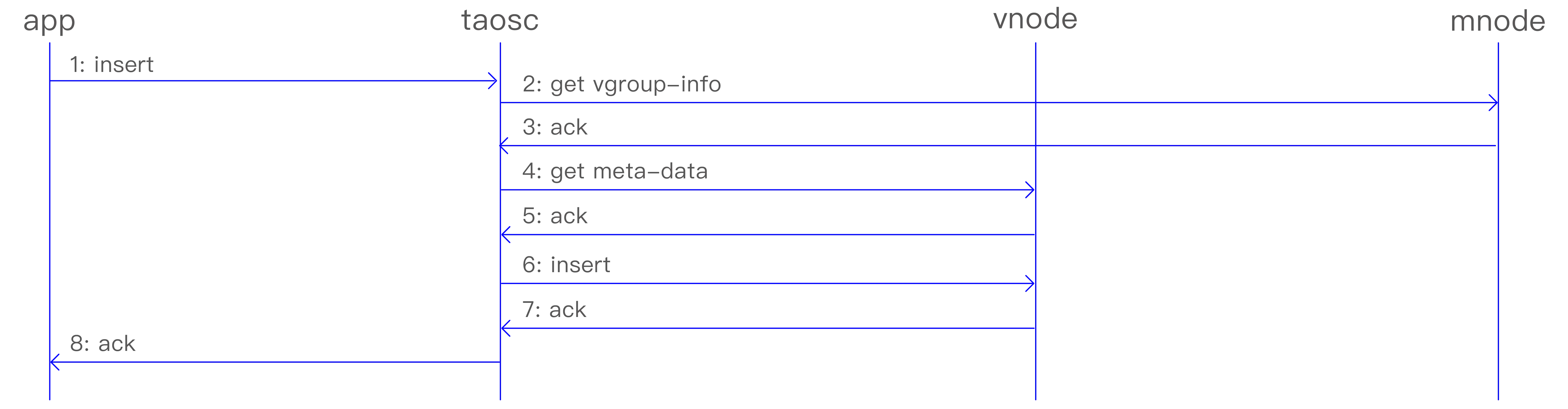

一个典型的消息流程​
为解释 vnode、mnode、taosc 和应用之间的关系以及各自扮演的角色,下面对写入数据这个典型操作的流程进行剖析。
TDengine Database 典型的操作流程
图 2 TDengine 典型的操作流程
  • 第 1 步:应用通过 JDBC 或其他 API 接口发起插入数据的请求。
  • 第 2 步:taosc 会检查缓存,看是否保存有该表所在数据库的 vgroup-info 信息。如果有,直接到第 4 步。如果没有,taosc 将向 mnode 发出 get vgroup-info 请求。
  • 第 4 步:mnode 将该表所在数据库的 vgroup-info 返回给 taosc。Vgroup-info 包含数据库的 vgroup 分布信息(vnode ID 以及所在的 dnode 的 End Point,如果副本数为 N,就有 N 组 End Point),还包含每个 vgroup 中存储数据表的 hash 范围。如果 taosc 迟迟得不到 mnode 回应,而且存在多个 mnode,taosc 将向下一个 mnode 发出请求。
  • 第 4 步:taosc 会继续检查缓存,看是否保存有该表的 meta-data。如果有,直接到第 6 步。如果没有,taosc 将向 vnode 发出 get meta-data 请求。
  • 第 5 步:vnode 将该表的 meta-data 返回给 taosc。Meta-data 包含有该表的 schema。
  • 第 6 步:taosc 向 leader vnode 发起插入请求。
  • 第 7 步:vnode 插入数据后,给 taosc 一个应答,表示插入成功。如果 taosc 迟迟得不到 vnode 的回应,taosc 会认为该节点已经离线。这种情况下,如果被插入的数据库有多个副本,taosc 将向 vgroup 里下一个 vnode 发出插入请求。
  • 第 8 步:taosc 通知 APP,写入成功。
对于第二步,taosc 启动时,并不知道 mnode 的 End Point,因此会直接向配置的集群对外服务的 End Point 发起请求。如果接收到该请求的 dnode 并没有配置 mnode,该 dnode 会在回复的消息中告知 mnode EP 列表,这样 taosc 会重新向新的 mnode 的 EP 发出获取 meta-data 的请求。
对于第四和第六步,没有缓存的情况下,taosc 无法知道虚拟节点组里谁是 leader,就假设第一个 vnodeID 就是 leader,向它发出请求。如果接收到请求的 vnode 并不是 leader,它会在回复中告知谁是 leader,这样 taosc 就向建议的 leader vnode 发出请求。一旦得到插入成功的回复,taosc 会缓存 leader 节点的信息。
上述是插入数据的流程,查询、计算的流程也完全一致。taosc 把这些复杂的流程全部封装屏蔽了,对于应用来说无感知也无需任何特别处理。

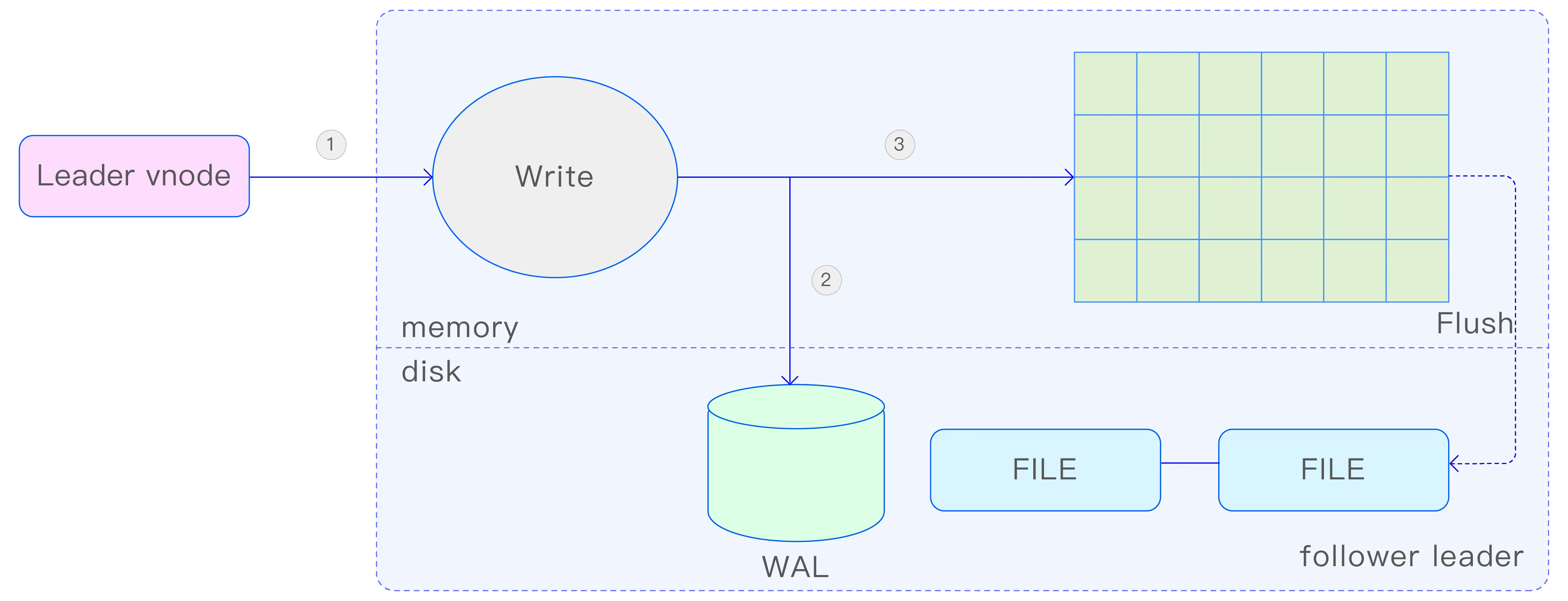

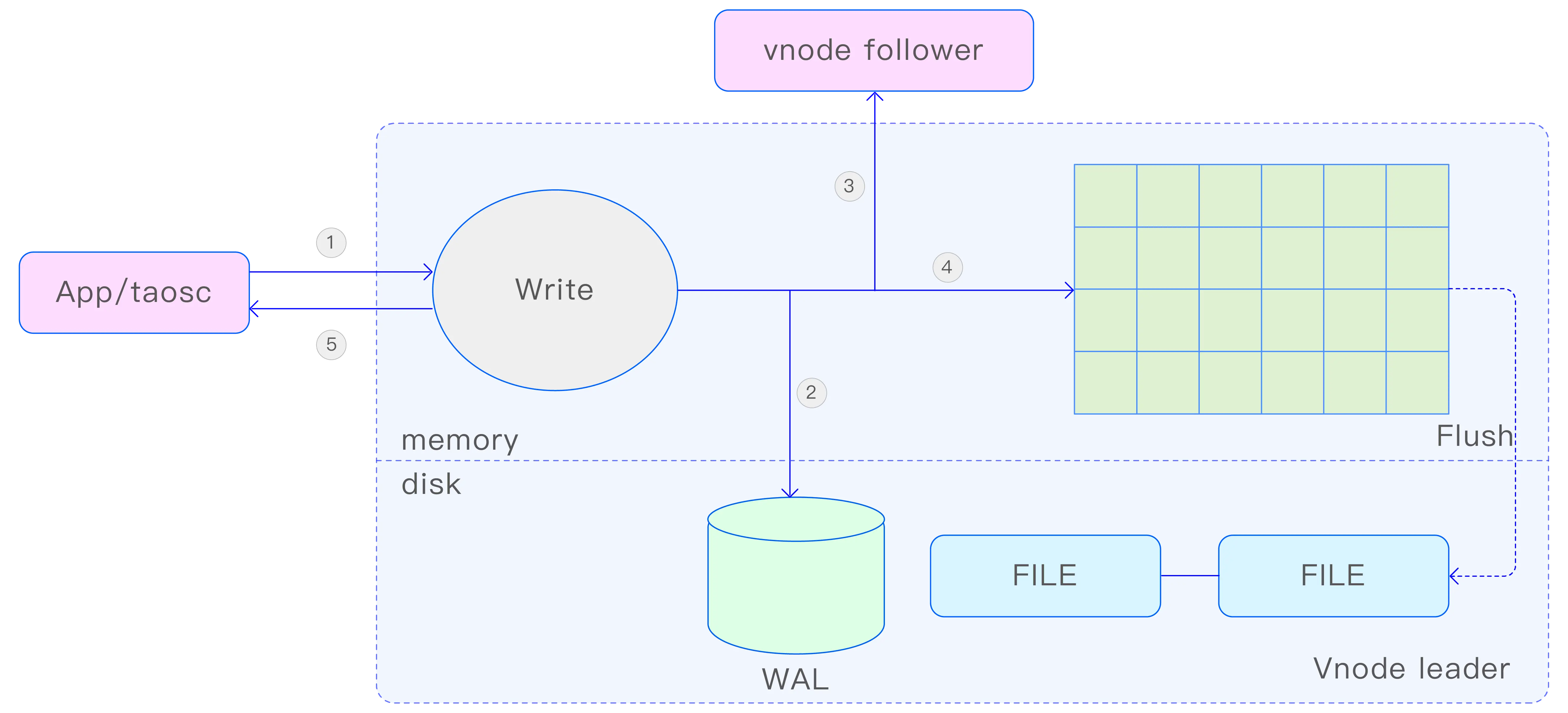

Leader Vnode 写入流程​
Leader Vnode 遵循下面的写入流程:
TDengine Database Leader 写入流程
图 3 TDengine Leader 写入流程
  • 第 1 步:leader vnode 收到应用的写入数据请求,验证 OK,验证有效性后进入第 2 步;
  • 第 2 步:vnode 将该请求的原始数据包写入数据库日志文件 WAL。如果 wal_level 设置为 2,而且 wal_fsync_period 设置为 0,TDengine 还将 WAL 数据立即落盘,以保证即使宕机,也能从数据库日志文件中恢复数据,避免数据的丢失;
  • 第 3 步:如果有多个副本,vnode 将把数据包转发给同一虚拟节点组内的 follower vnodes,该转发包带有数据的版本号(version);
  • 第 4 步:写入内存,并将记录加入到 skip list。但如果未达成一致,会触发回滚操作;
  • 第 5 步:leader vnode 返回确认信息给应用,表示写入成功;
  • 第 6 步:如果第 2、3、4 步中任何一步失败,将直接返回错误给应用;
Follower Vnode 写入流程​
对于 follower vnode,写入流程是:
TDengine Database Follower 写入流程
图 4 TDengine Follower 写入流程
  • 第 1 步:follower vnode 收到 leader vnode 转发了的数据插入请求。
  • 第 2 步:vnode 将把该请求的原始数据包写入数据库日志文件 WAL。如果 wal_level 设置为 2,而且 wal_fsync_period 设置为 0,TDengine 还将 WAL 数据立即落盘,以保证即使宕机,也能从数据库日志文件中恢复数据,避免数据的丢失。
  • 第 3 步:写入内存,更新内存中的 skip list。
与 leader vnode 相比,follower vnode 不存在转发环节,也不存在回复确认环节,少了两步。但写内存与 WAL 是完全一样的。
