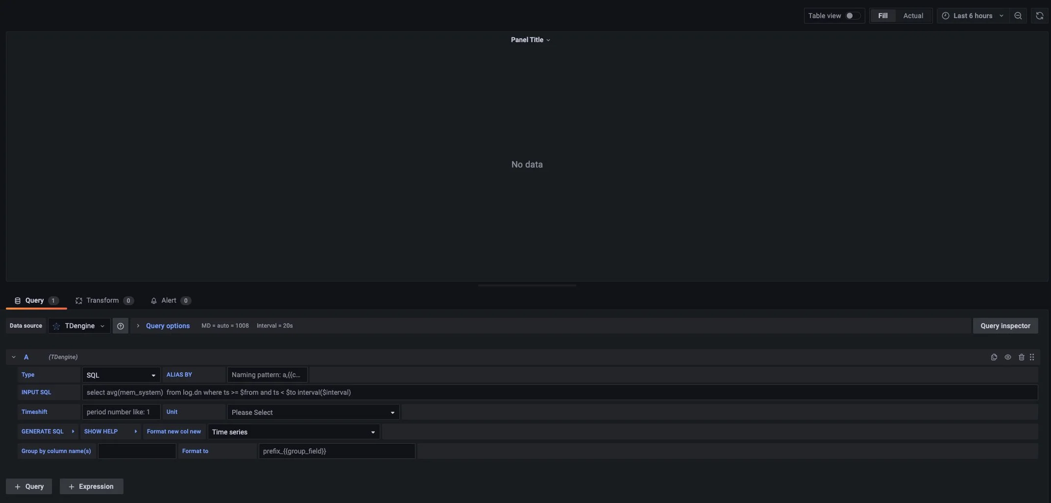

创建 Dashboard
有了前面的基础知识,我们可以配置基于 TDengine 数据源的时间序列数据展示 Dashboard。
在 Grafana 主界面创建 Dashboard,点击【Add Query】进入面板查询页面:
如上图所示,在“Query”中选中 TDengine 数据源,在下方查询框可输入相应 SQL 进行查询。我们继续用智能电表来举例,为了展示曲线美观,此处 用了虚拟数据。

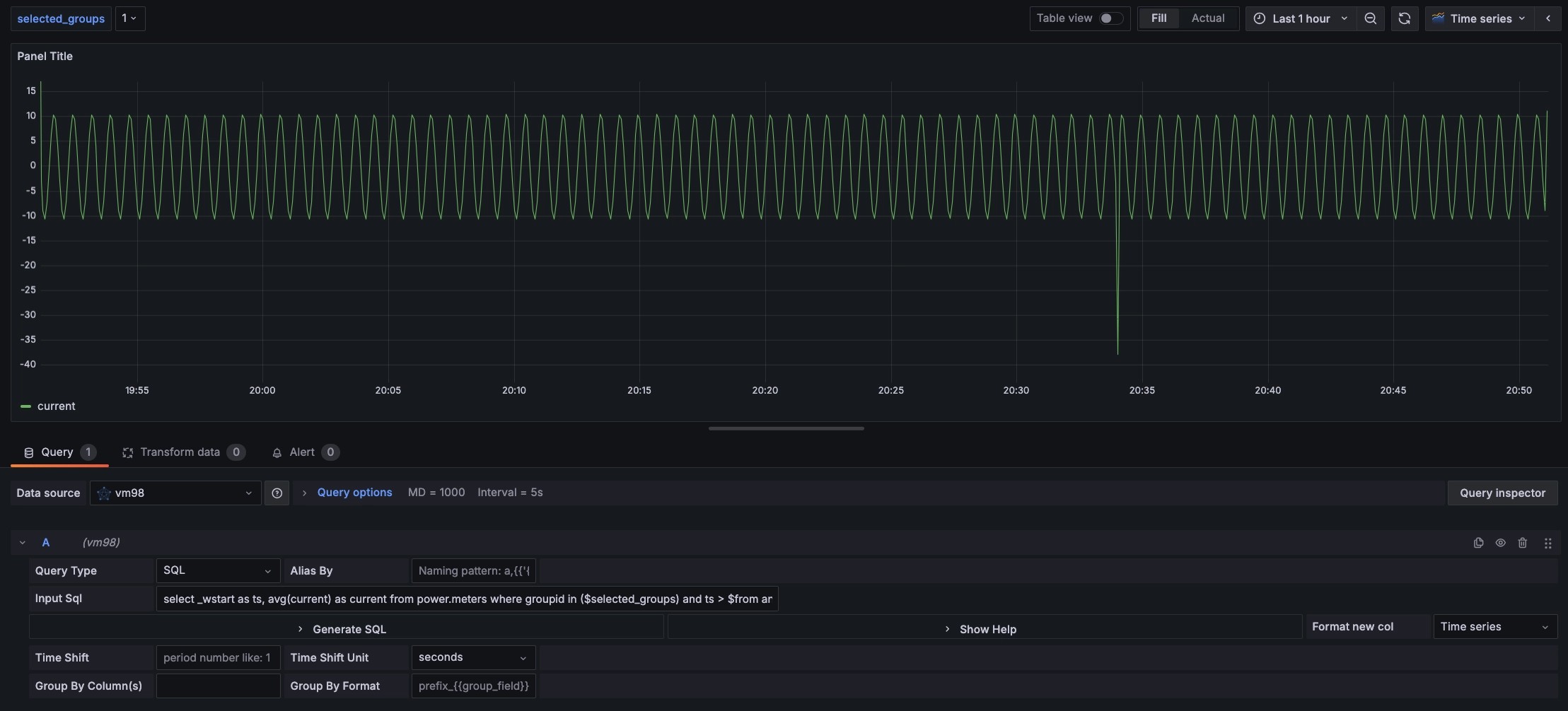

时间序列数据展示
假设我们想查询一段时间内的平均电流大小,时间窗口按 $interval 切分,若某一时间窗口区间数据缺失,填充 null。
- “INPUT SQL”:输入要查询的语句(该 SQL 语句的结果集应为两列多行),此处输入:
select _wstart as ts, avg(current) as current from power.meters where groupid in ($selected_groups) and ts > $from and ts < $to interval($interval) fill(null),其中,from、to 和 interval 为 Grafana 内置变量,selected_groups 为自定义变量。 - “ALIAS BY”:可设置当前查询别名。
- “GENERATE SQL”:点击该按钮会自动替换相应变量,并生成最终执行的语句。
在顶部的自定义变量中,若选择 selected_groups 的值为 1,则查询 meters 超级表中 groupid 为 1 的所有设备电流平均值变化如下图:
由于 REST 接口无状态,不能使用 use db 语句来切换数据库。Grafana 插件中 SQL 语句中可以使用 <db_name>.<table_name> 来指定数据库。
时间序列数据分组展示

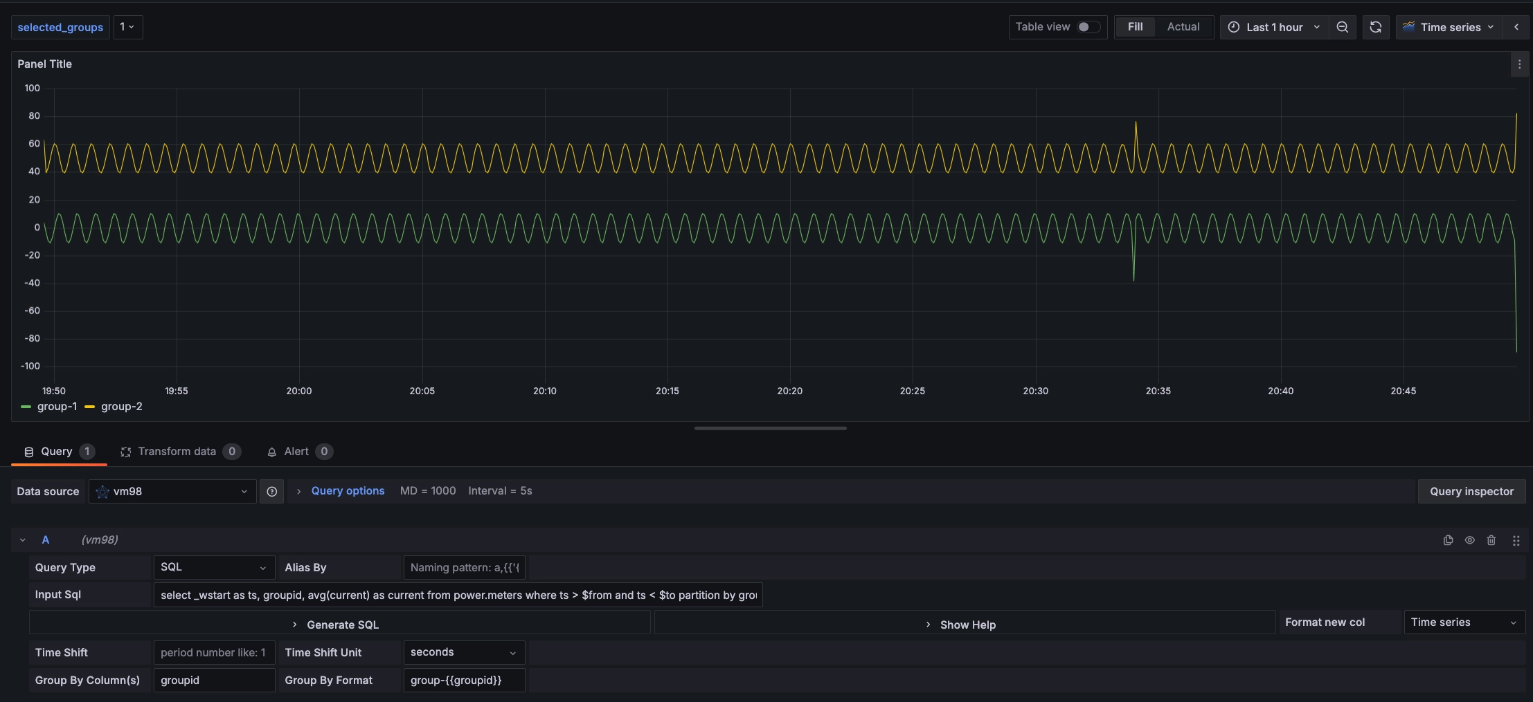

假设我们想查询一段时间内的平均电流大小,按 groupid 分组展示,我们可以修改之前的 SQL 为 select _wstart as ts, groupid, avg(current) as current from power.meters where ts > $from and ts < $to partition by groupid interval($interval) fill(null)
- “Group by column(s)”:半角 逗号分隔的
group by或partition by列名。如果是group by或partition by查询语句,设置“Group by”列,可以展示多维数据。此处设置“Group by”列名为groupid,可以按groupid分组展示数据。 - “Group By Format”:
Group by或Partition by场景下多维数据 legend 格式化格式。例如上述 INPUT SQL,将“Group By Format”设置为groupid-{{groupid}},展示的 legend 名字为格式化的分组名。
完成设置后,按照 groupid 分组展示如下图:

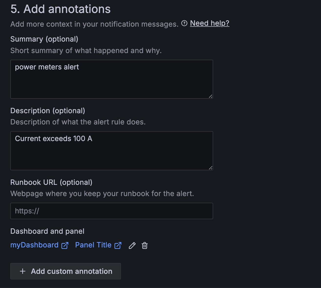

3.5 配置通知文案

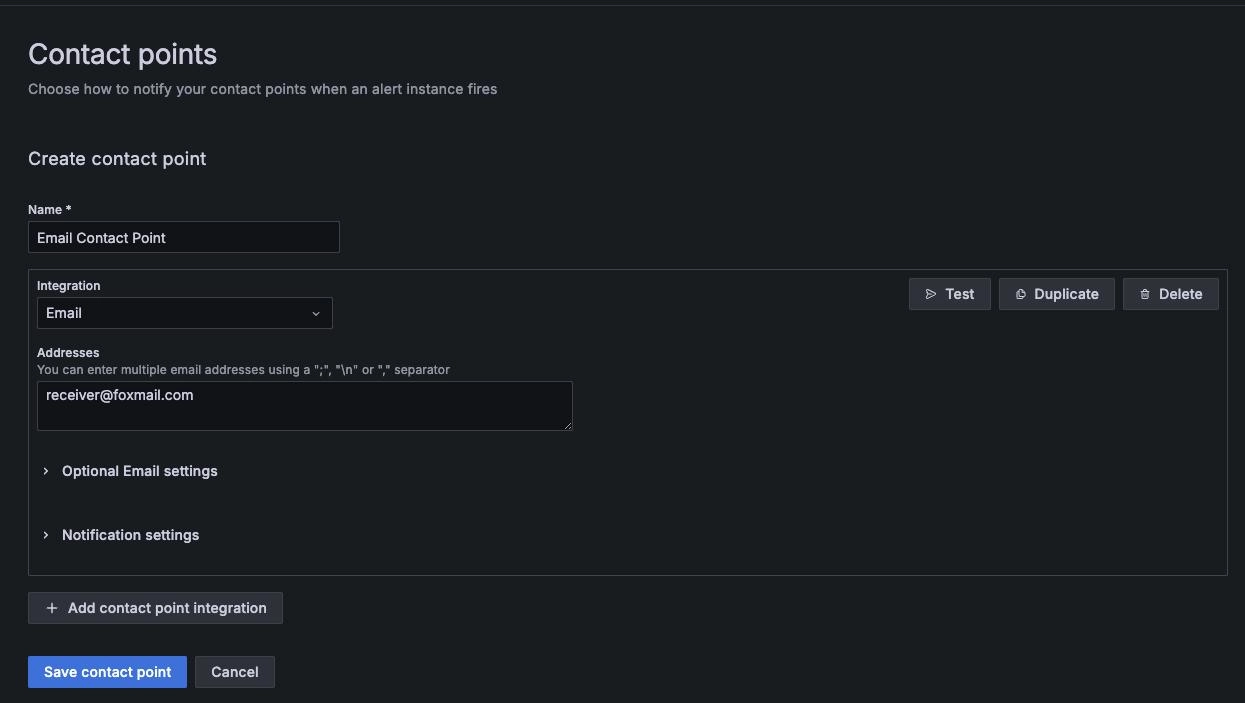

配置邮件联络点
在 Grafana 服务的配置文件中添加 SMTP/Emailing 和 Alerting 模块。(以 Linux 系统为例,其配置文件一般位于 /etc/grafana/grafana.ini)
在配置文件中增加下面内容:
#################################### SMTP / Emailing ##########################
[smtp]
enabled = true
host = smtp.qq.com:465 #使用的邮箱
user = receiver@foxmail.com
password = *********** #使用 mail 授权码
skip_verify = true
from_address = sender@foxmail.com
然后重启 Grafana 服务(以 Linux 系统为例,执行 systemctl restart grafana-server.service)即可添加完成
在 Grafana 页面找到“Home” -> “Alerting” -> “Contact points”,创建新联络点
“Name”:Email Contact Point
“Integration”:选择联络类型,这里选择 Email,填写邮件接收地址,完成后保存联络点

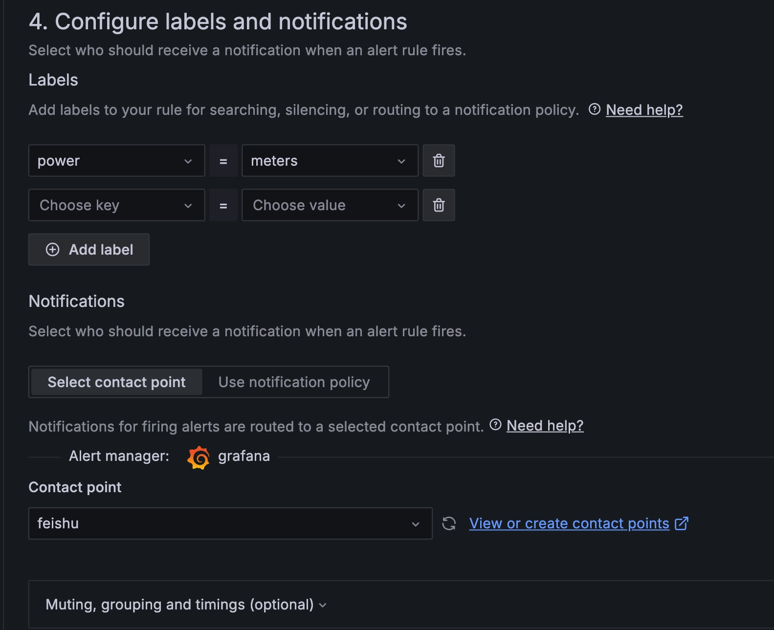

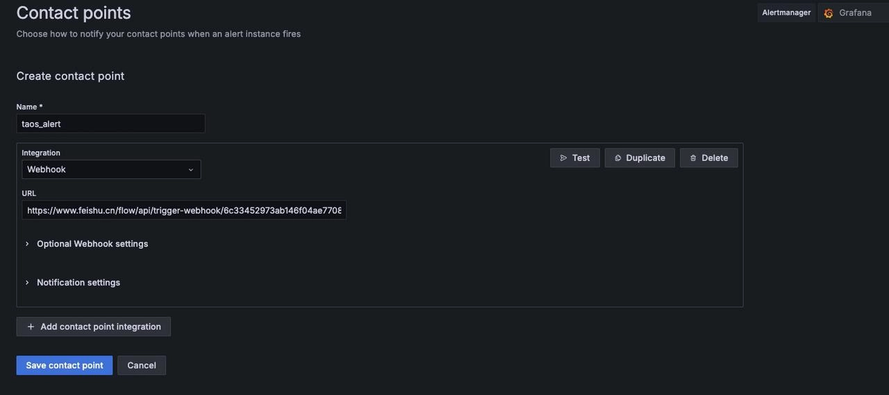

配置飞书联络点

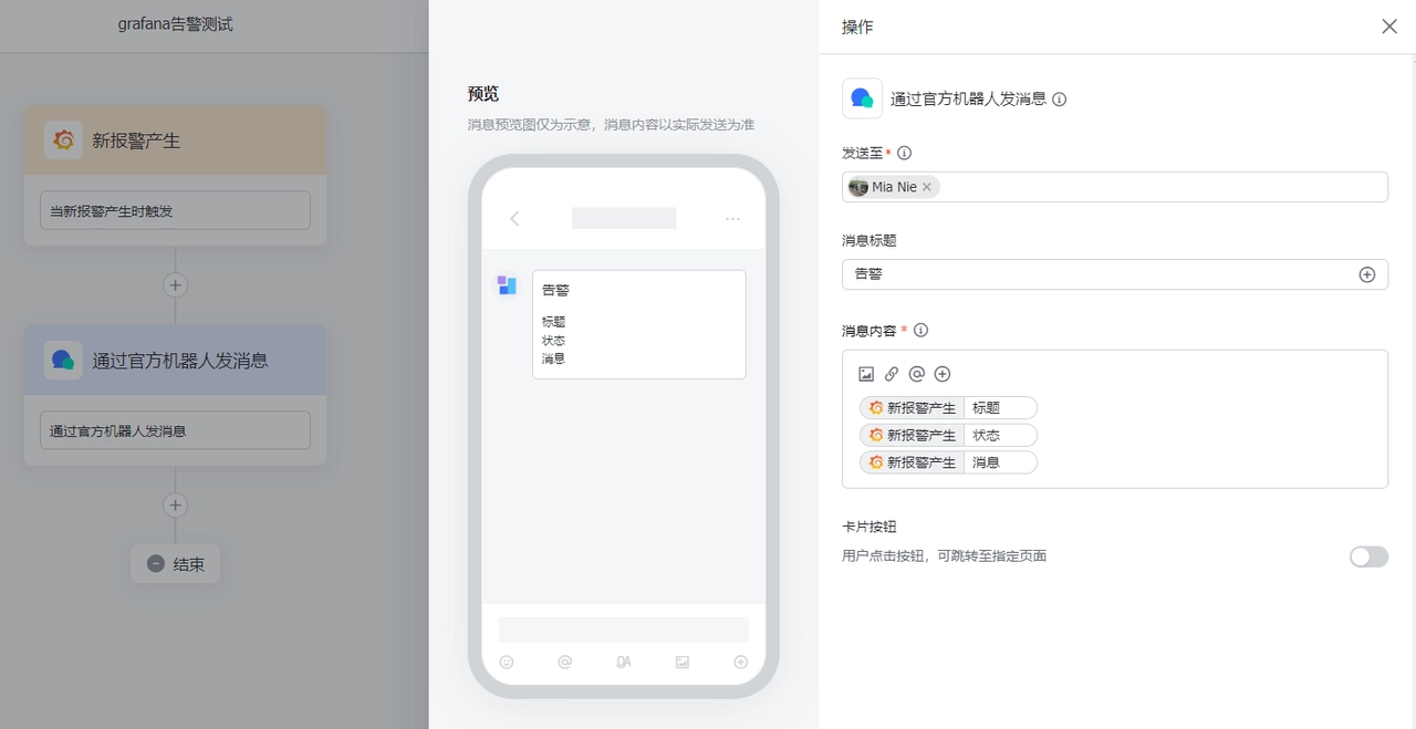

按照以下步骤配置飞书机器人:
- “飞书工作台” -> “获取应用” -> “搜索飞书机器人助手” -> “新建指令”
- 选择触发器:Grafana
- 选择操作:通过官方机器人发送消息,填写发送对象和发送内容
在 Grafana 页面找到“Home” -> “Alerting” -> “Contact points”创建新联络点
“Name”:Feishu Contact Point
“Integration”:选择联络类型,这里选择 Webhook,并填写 URL (在飞书机器人助手的 Grafana 触发器 Webhook 地址),完成后保存联络点

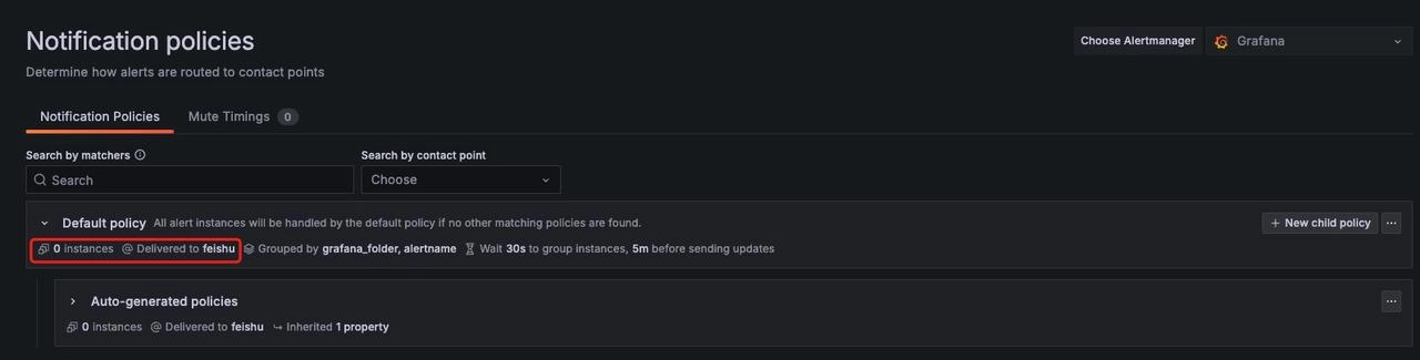

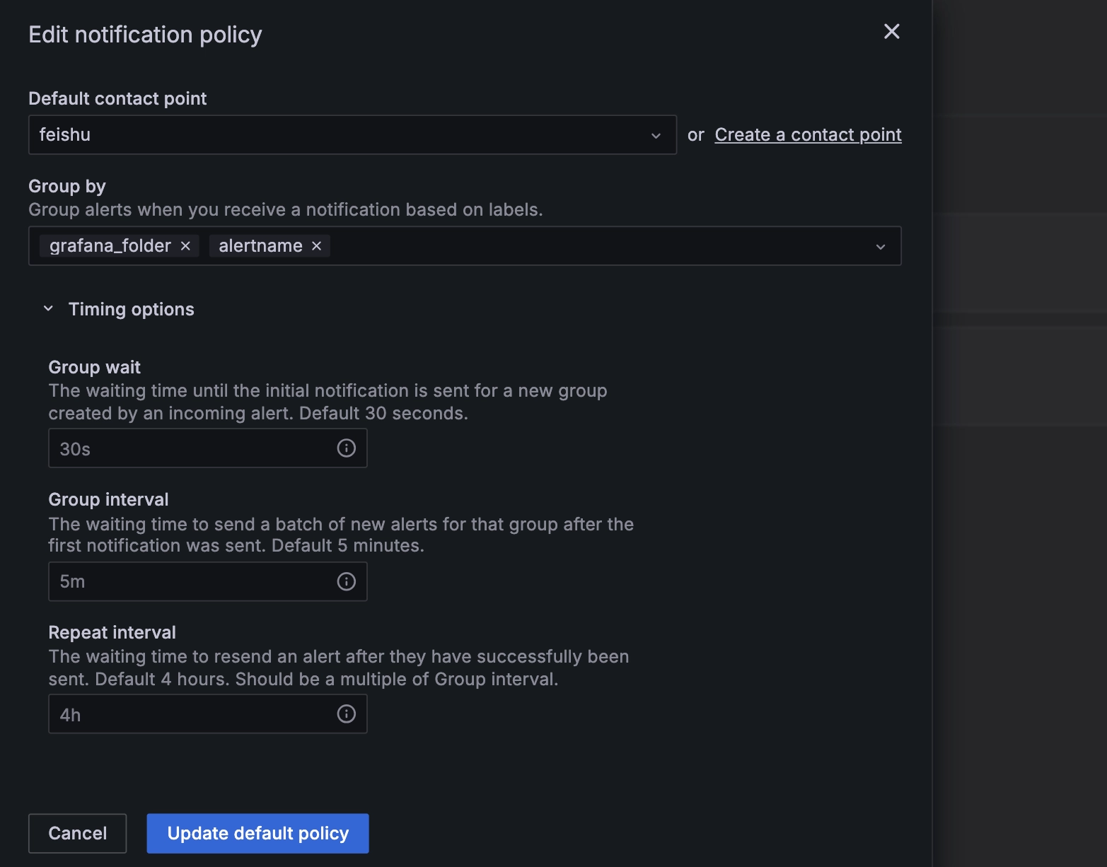

配置告警通知策略
配置好联络点后,可以看到已有一个 Default Policy
点击右侧“...” -> ”Edit”,然后编辑默认通知策略,弹出配置窗口:
然后配置下列参数:
- “Group wait”:发送首次告警之前的等待时间。
- “Group interval”:发送第一个告警后,为该组发送下一批新告警的等待时间。
- “Repeat interval”:成功发送告警后再次重复发送告警的等待时间。

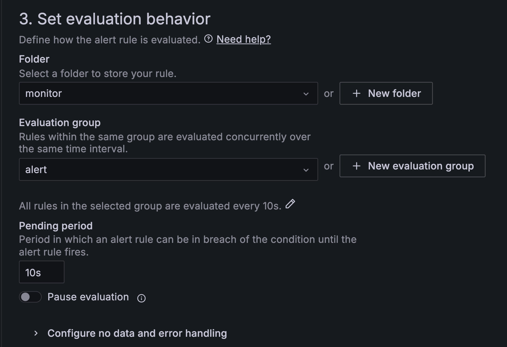

配置告警规则
以配置智能电表告警为例,告警规则的配置主要包括告警名称、查询和告警触发条件、规则评估策略、标签和告警通道、通知文案。
配置告警名称
在需要配置告警的面板中选择“Edit” -> “Alert” -> “New alert rule”。
“Enter alert rule name“ (输入告警规则名称):此处以智能电表为例输入 power meters alert

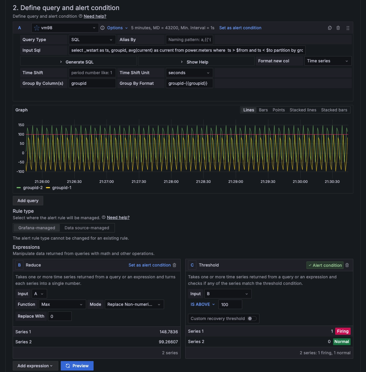

配置查询和告警触发条件
在“Define query and alert condition” (定义查询和告警触发条件) 中配置告警规则。
选择数据源:
TDengine Datasource -
查询语句:
select _wstart as ts, groupid, avg(current) as current from power.meters where ts > $from and ts < $to partition by groupid interval($interval) fill(null) -
设置“Expression”(表达式):
Threshold is above 100 -
点击【Set as alert condition】
“Preview”:查看设置的规则的结果
完成设置后可以看到下面图片展示:
Grafana 的“Expression”(表达式)支持对数据做各种操作和计算,其类型分为:
- “Reduce”:将所选时间范围内的时间序列值聚合为单个值
1.1“Function”用来设置聚合方法,支持 Min、Max、Last、Mean、Sum 和 Count。
1.2“Mode”支持下面三种:- “Strict”:如果查询不到数据,数据会赋值为 NaN。
- “Drop Non-numeric Value”:去掉非法数据结果。
- “Replace Non-numeric Value”:如果是非法数据,使用固定值进行替换。
- “Threshold”:检查时间序列数据是否符合阈值判断条件。当条件为假时返回 0,为真则返回 1。支持下列方式:
- Is above (x > y)
- Is below (x < y)
- Is within range (x > y1 AND x < y2)
- Is outside range (x < y1 AND x > y2)
- “Math”:对时间序列的数据进行数学运算。
- “Resample”:更改每个时间序列中的时间戳使其具有一致的时间间隔,以便在它们之间执行数学运算。
- “Classic condition (legacy)”:可配置多个逻辑条件,判断是否触发告警。
如上节截图显示,此处我们设置最大值超过 100 触发告警。
配置规则评估策略
完成下面配置:
- “Folder”:设置告警规则所属目录。
- “Evaluation group”:设置告警规则评估组。“Evaluation group”可以选择已有组或者新建组,新建组可以设置组名和评估时间间隔。
- “Pending period”:在告警规则的阈值被触发后,异常值持续多长时间可以触发告警,合理设置可以避免误报。
配置标签和告警通道
完成下面配置:
- “Labels”将标签添加到规则中,以便进行搜索、静默或路由到通知策略。
- “Contact point”选择联络点,当告警发生时通过设置的联络点进行通知。
配置通知文案
设置“Summary”和“Description”后,若告警触发,将会收到告警通知。
