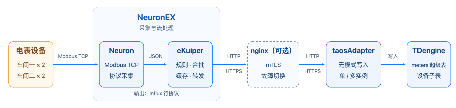

NeuronEX 与 TDengine 集成架构
图 1 NeuronEX 与 TDengine 集成架构
如图 1 所示,实线表示数据流向,虚线框表示可选的 nginx 节点。Neuron 将 Modbus 数据转为 JSON 采集报告,eKuiper 提取测量列和标签,编码为 Influx 行协议并批量发送到 taosAdapter,通过无模式写入自动创建超级表和子表。需要双向 TLS 认证(mTLS)或 taosAdapter 故障切换时,按后文部署 nginx。

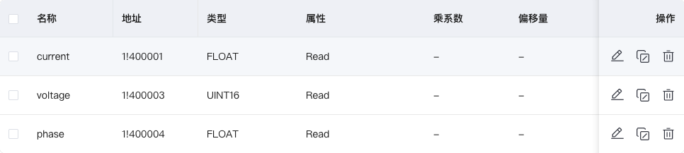

  2. 在每台设备下创建 electrical_readings 采集组,周期设置为 1000ms,添加以下三个读点。
    点位名称类型示例地址占用寄存器
    currentFLOAT1!400001400001、400002
    voltageUINT161!400003400003
    phaseFLOAT1!400004400004、400005
    地址按设备寄存器表填写。1! 表示站号 1;FLOAT 占两个寄存器,点位地址不可重叠。不同设备节点可使用相同的寄存器地址。
    Modbus 电表的三个采集点位

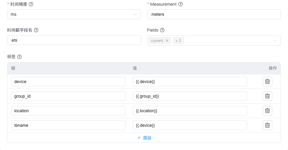

  2. 在「数据处理」中配置字段及标签映射。
    配置项设置
    时间精度(precision)ms
    Measurement(measurement)meters
    时间戳字段名(tsFieldName)ets
    Fields(fields)current、voltage、phase
    标签 tbname{{.device}}
    标签 device{{.device}}
    标签 group_id{{.group_id}}
    标签 location{{.location}}
    table_name_key=tbname 将 tbname 用于子表命名,不保存为 TAG;device 保留设备身份。fields 仅选择三个测量列,避免将 ets 等辅助字段作为测量列写入。
    InfluxDB v1 的测量字段、设备标签和子表名映射

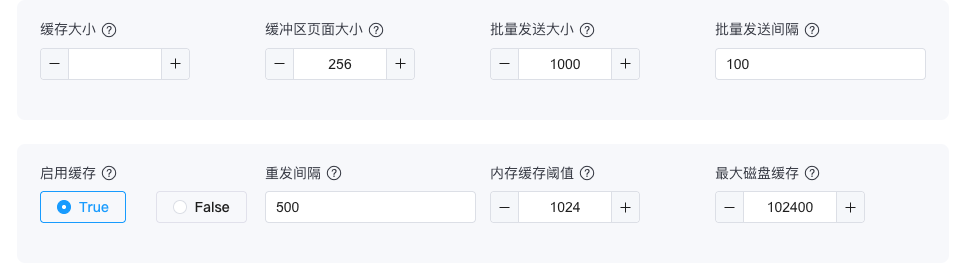

  3. 展开「Sink 配置」,将「启用缓存」(enableCache)设为 True,并按下表设置批量发送及缓存参数。
    配置项设置作用
    批量发送大小(batchSize)1000达到批大小时发送
    批量发送间隔(lingerInterval)100未满批时的等待时间,单位 ms
    启用缓存(enableCache)True启用 sink 缓存
    内存缓存阈值(memoryCacheThreshold)1024内存缓存消息阈值
    缓冲区页面大小(bufferPageSize)256每磁盘页的消息数
    最大磁盘缓存(maxDiskCache)102400磁盘缓存消息上限
    重发间隔(resendInterval)500缓存重发间隔,单位 ms
    达到 batchSize 或等待满 lingerInterval 即触发发送,以先满足者为准;低流量时不必凑满 1000 行。缓存消息可能是一批数据,不能直接换算为入库行数或离线时长。参数含义以对应 eKuiper 版本说明为准。
    批量发送与缓存参数

批量发送与安全批量发送间隔 100ms、batchSize=10000,每请求平均约 1024 行;缓存开启、bufferLength=20000、disableBufferFullDiscard=true、nginx mTLS、CA 校验
