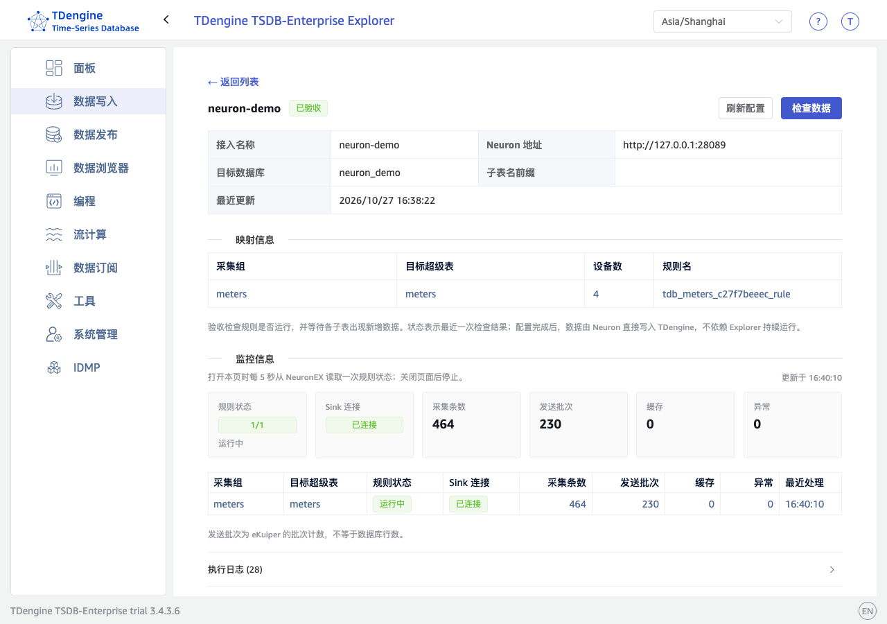

在 taosExplorer 查看对接结果
同机安装和跨机安装都会在 taosExplorer 中自动创建接入记录,登录 taosExplorer,进入「数据写入 → 数据采集代理 → Neuron」,可以看到自动创建的 NeuronEX 接入记录。示例设备每秒写入数据,状态会自动变为「已验收」。在 neuron_demo 数据库中可以看到 meters 超级表,以及 demo_meter01 至 demo_meter04 四个子表,location 标签分别为 Factory01.Workshop01、Factory01.Workshop02、Factory02.Workshop01 和 Factory02.Workshop02。这里只用于查看,不需要创建接入或填写任何配置。
taosExplorer 中自动创建的 NeuronEX 接入
入库验证方法见后文验证结果。

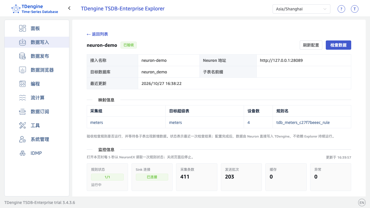

5. 查看状态与日志
创建完成后进入详情页:上方是接入信息、映射信息和监控信息,下方「执行日志」折叠面板展示最近 10 条配置与验收记录,最新记录在前。
状态变为「已验收」,表示规则运行正常、各子表持续出现新增数据。其他状态含义:「配置中/验收中」表示后台任务正在执行;「配置已保留,待验收」表示配置已下发但尚未观察到新数据;「执行失败/执行中断」可查看日志定位原因后重试。
详情页提供两个操作:
- 刷新配置:按原配置重新下发数据流和规则。修改 TDengine 密码、规则在 eKuiper 侧被改动或删除后,用它恢复。
- 检查数据:重新执行数据验收,检查各子表是否有新增数据。
配置完成后,数据由 Neuron 经 eKuiper 直接写入 TDengine,不依赖 taosExplorer 持续运行;关闭 taosExplorer 页面不影响数据采集。

查看监控
在 taosExplorer 中查看规则运行指标,无需登录 NeuronEX。进入「数据写入 → 数据采集代理 → Neuron」,打开接入记录,在「监控信息」区域查看。页面打开时每 5 秒刷新一次,关闭页面后停止请求。
| 指标 | 正常状态或处理方式 |
| 规则状态 | 运行中;显示已停止时,检查 NeuronEX 是否重启、规则被手工停止,或试用版规则达到运行时限 |
| Sink 连接 | 已连接;断开时检查 NeuronEX 到 taosAdapter 的网络及 TDengine 服务 |
| 采集条数、发送批次 | 持续增加;发送批次是 eKuiper 的批次计数,不等于数据库行数 |
| 缓存 | 可短时波动,但应能回落;持续积压时参见缓存与转发 |
| 异常、最近异常 | 正常时为 0;非 0 时查看最近异常,并检查数据转换、账号或网络 |
taosExplorer 中的 Neuron 监控信息
Sink 连接正常和规则运行中不能替代入库检查,仍应通过验证结果确认数据已写入 TDengine。如需查看各阶段明细,可在 NeuronEX 的「数据处理 → 规则」中点击「更多 → 数据统计」。
