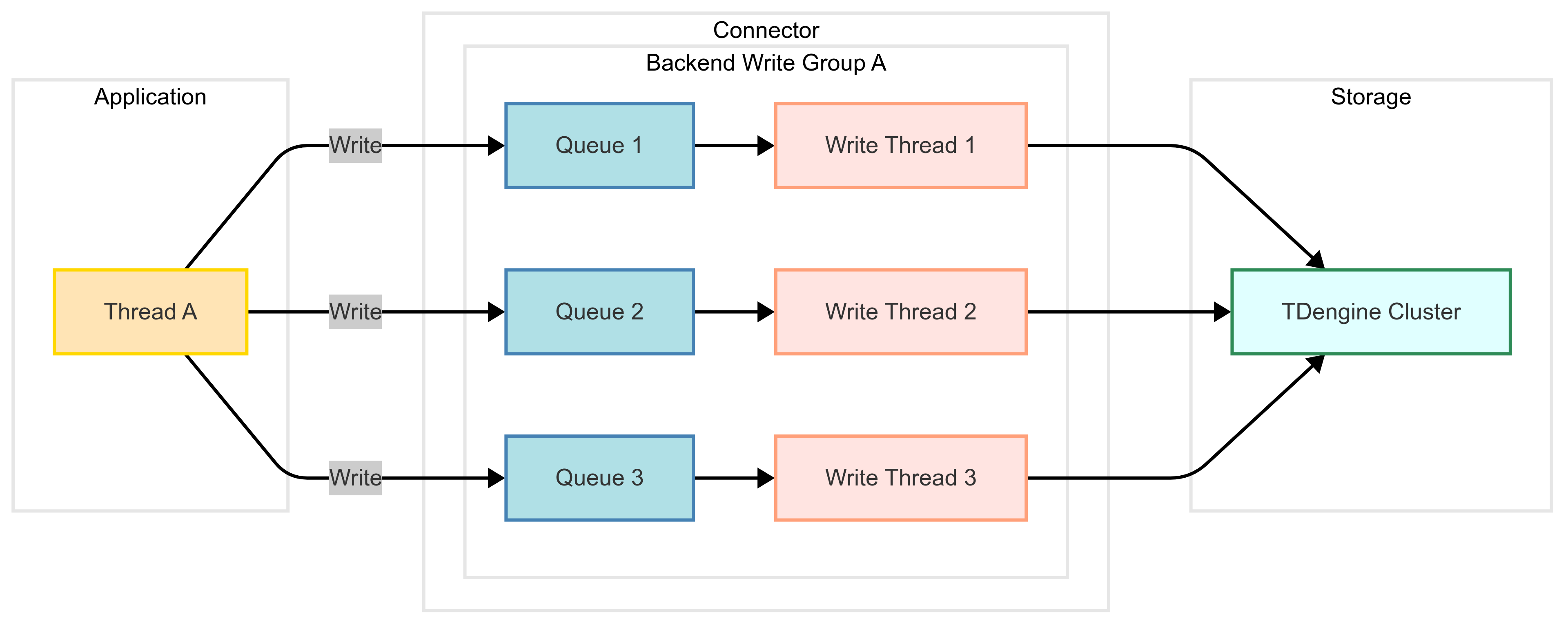

高效写入
为帮助用户轻松构建百万级吞吐量的数据写入管道,TDengine TSDB 连接器提供高效写入的特性。启动高效写入特性后,TDengine TSDB 连接器将自动创建写入线程与专属队列,将数据按子表切分缓存,在达到数据量阈值或超时条件时批量发送,以此减少网络请求、提升吞吐量,让用户无需掌握多线程编程知识和数据切分技巧即可实现高性能写入。

下面的示例程序展示了如何高效写入数据,场景设计如下:
  • TDengine TSDB 客户端程序从其它数据源不断读入数据,在示例程序中采用生成模拟数据的方式来模拟读取数据源,同时提供了从 Kafka 拉取数据写入 TDengine TSDB 的示例。
  • 为了提高 TDengine TSDB 客户端程序读取数据速度,使用多线程读取。为了避免乱序,多个读取线程读取数据对应的表集合应该不重叠。
  • 为了与每个数据读取线程读取数据的速度相匹配,后台启用一组写入线程与之对应,每个写入线程都有一个独占的固定大小的消息队列。

工作线程负责从模拟数据源读数据。每个读任务都关联了一个模拟数据源。每个模拟数据源可生成某个子表区间的数据。不同的模拟数据源生成不同表的数据。
工作线程采用阻塞的方式调用 JDBC 标准接口 addBatch。也就是说,一旦对应高效写入后端队列满了,写操作就会阻塞。

写入性能关键要素
客户端程序方面
从客户端程序的角度来说,高效写入数据要考虑以下几个因素:
  1. 批量写入:通常情况下,每批次写入的数据量越大越高效(但超过一定阈值其优势会消失)。使用 SQL 写入 TDengine 时,尽量在单条 SQL 中拼接更多数据。当前,TDengine 支持的单条 SQL 最大长度为 1MB(1,048,576 字符)。
  2. 多线程写入:在系统资源未达瓶颈前,写入线程数增加可提升吞吐量(超过阈值后性能可能因服务端处理能力限制而下降)。推荐为每个写入线程分配独立连接,以减少连接资源的竞争。
  3. 写入相邻性:数据在不同表(或子表)之间的分布,即要写入数据的相邻性。一般来说,每批次只向同一张表(或子表)写入数据比向多张表(或子表)写入数据要更高效。

高效写入实现原理
通过上文的写入性能影响因素可知,开发高性能数据写入程序需掌握多线程编程与数据切分技术,存在一定技术门槛。为降低用户开发成本,TDengine TSDB 连接器提供高效写入特性,支持用户在不涉及底层线程管理与数据分片逻辑的前提下,充分利用 TDengine TSDB 强大的写入能力。
下面是连接器实现高效写入特性的原理图: TDengine 高效写入示例场景的线程模型
设计原理
  • 自动线程与队列创建: 连接器根据配置参数动态创建独立的写入线程及对应的写入队列,每个队列与子表一一绑定,形成“子表数据 - 专属队列 - 独立线程”的处理链路。
  • 数据分片与批量触发: 当应用写入数据时,连接器自动按子表维度切分数据,缓存至对应队列。当满足以下任一条件时触发批量发送:
    1. 队列数据量达到预设阈值。
    2. 达到预设的等待超时时间(避免延迟过高)。
    此机制通过减少网络请求次数,显著提升写入吞吐量。
功能优势
  • 单线程高性能写入: 应用层只需通过单线程调用写入接口,连接器底层自动实现多线程并发处理,性能可接近传统客户端多线程写入能力,完全屏蔽底层线程管理复杂度。
  • 可靠性增强机制
    1. 同步校验接口:提供同步方法确保已提交数据的写入成功状态可追溯;
    2. 连接自愈能力:支持连接断开后的自动重连,结合超时重试策略(可配置重试次数与间隔),保障数据不丢失;
    3. 错误隔离设计:单个队列或线程异常不影响其他子表的数据写入,提升系统容错性。
备注
连接器高效写入特性仅支持写入超级表,不支持写入普通表。
