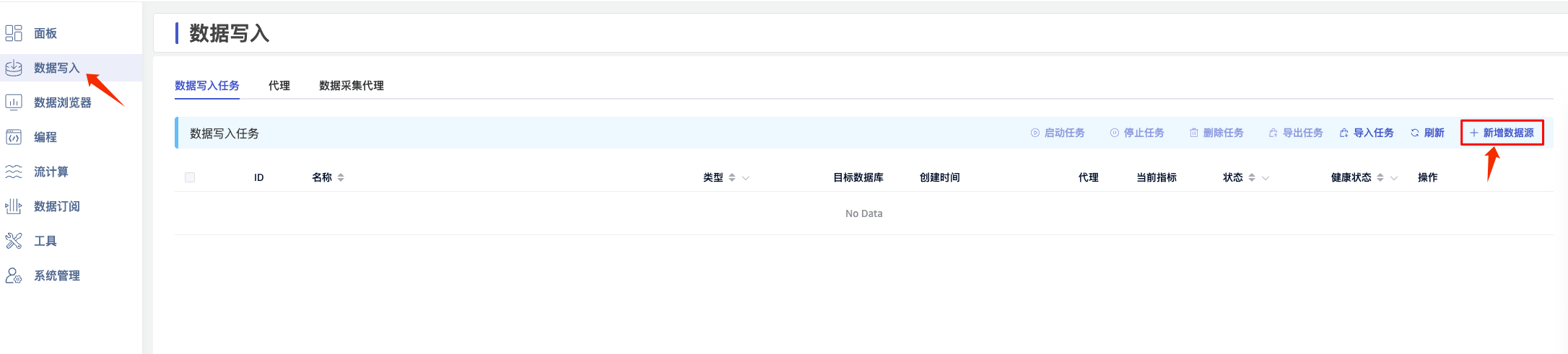

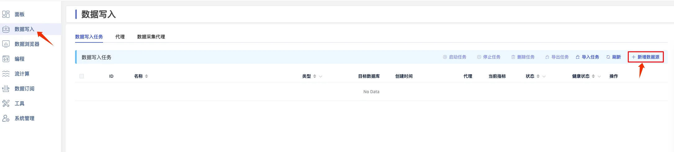

新增数据源​

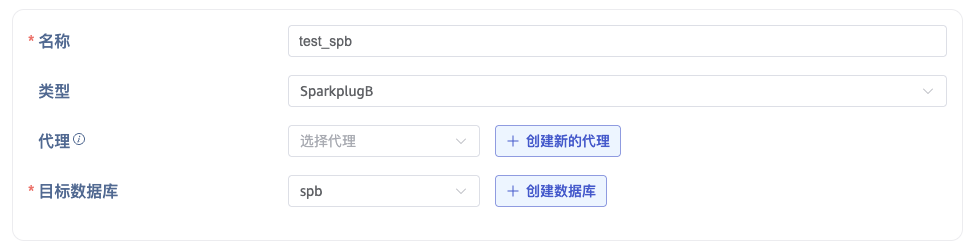

配置基本信息​
在 名称 中输入任务名称,如:“test_spb”;
在 类型 下拉列表中选择 SparkplugB。
代理 是非必填项,如有需要,可以在下拉框中选择指定的代理,也可以先点击右侧的 +创建新的代理 按钮。代理与 taosX 之间的网络要求(端口放通与检查方法)见 数据接入前置条件。

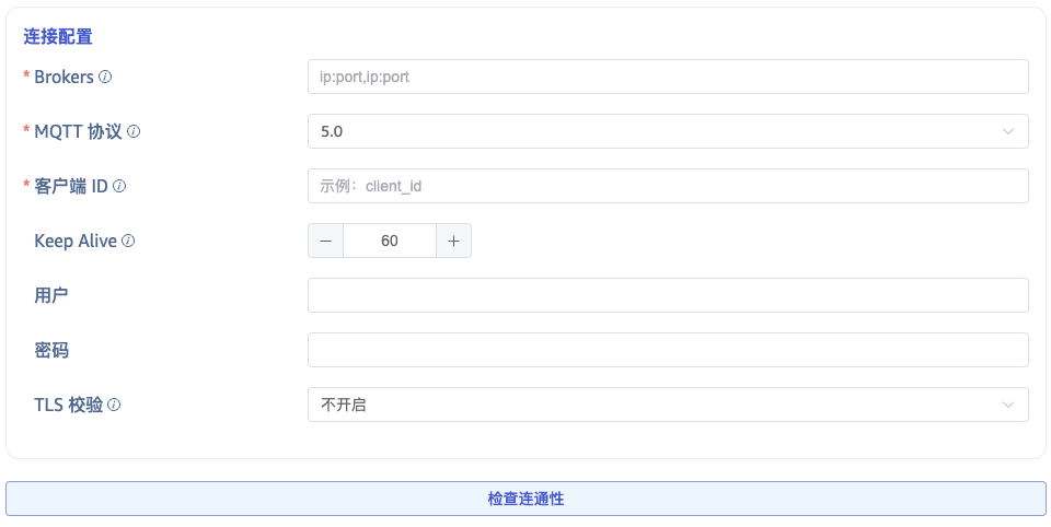

配置连接和认证信息​
在 Brokers 中填写 MQTT 代理的地址,例如:localhost:1883, 可以填写多个,用 ',' 分隔,用于连接多个 broker。
在 MQTT 协议 中选择使用的 MQTT 协议版本,默认 5.0 版本。
在 客户端 ID 中填写连接到每个 broker 所使用的客户端标识符。
在 Keep Alive 中输入保持活动间隔。如果代理在保持活动间隔内没有收到来自客户端的任何消息,它将假定客户端已断开连接,并关闭连接。 保持活动间隔是指客户端和代理之间协商的时间间隔,用于检测客户端是否活动。如果客户端在保持活动间隔内没有向代理发送消息,则代理将断开连接。
在 用户 中填写 MQTT 代理的用户名。
在 密码 中填写 MQTT 代理的密码。
在 TLS 校验 中选择 TLS 证书的校验方式
  1. 不开启:表示不进行 TLS 证书认证。在连接 MQTT 时,会先进行 TCP 连接,如果连接失败,会进行无证书认证模式的 TLS 连接。
  2. 单向认证:开启 TLS 连接,并验证服务端证书,此时需要上传 CA 证书。
  3. 双向认证:开启 TLS 连接,并与服务端进行双向认证,此时需要上传 CA 证书,客户端证书以及客户端密钥。
点击 检查连通性 按钮,检查数据源是否可用。

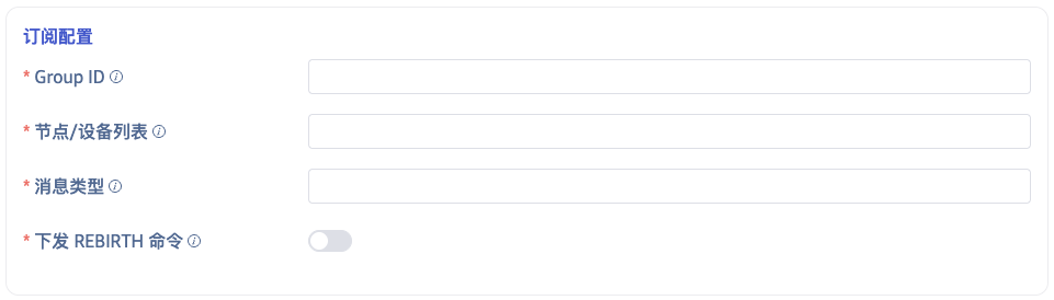

订阅配置​
在 Group ID 中填写 SparkplugB 规定的 group id 字段,通常一个 group id 代表一个集团/公司/工厂/流水线 等概念。
在 节点/设备列表 中填写需要订阅的节点和设备的列表,以逗号分隔,其中节点直接填写 ID 即可,设备需要按照 节点 ID/设备 ID 格式填写。
在 消息类型 中填写需要订阅的 SparkplugB 消息类型,以逗号分隔,有 NBIRTH/NDEATH/NDATA/NCMD/DBIRTH/DDEATH/DDATA/DCMD/STATE。在订阅时,NBIRTH/NDEATH/NDATA/NCMD 类型的消息只会匹配 "节点/设备列表" 中的节点,而 DBIRTH/DDEATH/DDATA/DCMD 只会匹配 "节点/设备列表" 中的设备。
当 下发 REBIRTH 命令 开启后,taosX 会自动下发 NCMD 中的 "Node Control/Rebirth" 命令,获取节点和设备的所有 metric 信息,从而可以获取 metric name 和 metric alias 的对应关系。如果节点/设备在上报数据时不使用 alias 别名机制,可以不开启此选项。

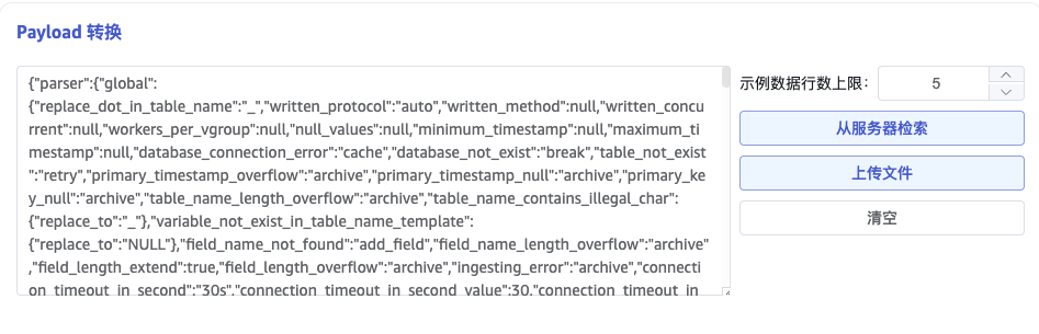

配置 Payload 转换​
在 Payload 解析 区域填写 Payload 解析相关的配置参数。

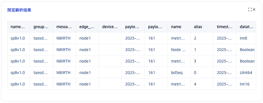

解析​
有三种获取示例数据的方法:
点击 从服务器检索 按钮,从 MQTT 获取示例数据。
点击 文件上传 按钮,上传 CSV 文件,获取示例数据。
在 消息体 中填写 MQTT 消息体中的示例数据,由于 SparkplugB 消息使用 protobuf 进行编码,因此从服务器检索的数据是经过编码为 json 格式的数据。
json 数据支持 JSONObject 或者 JSONArray,可以用于解析 SparkplugB 中的 metadata 和 properties 等 json 格式的字段。
点击 放大镜图标 可查看预览解析结果。

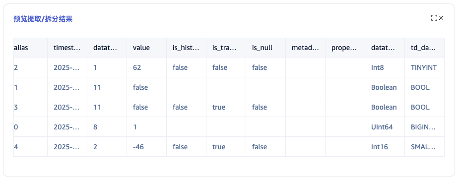

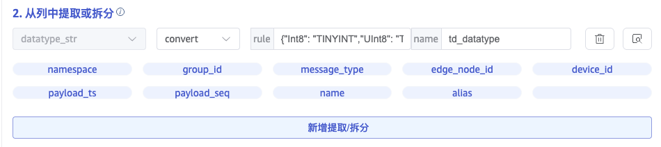

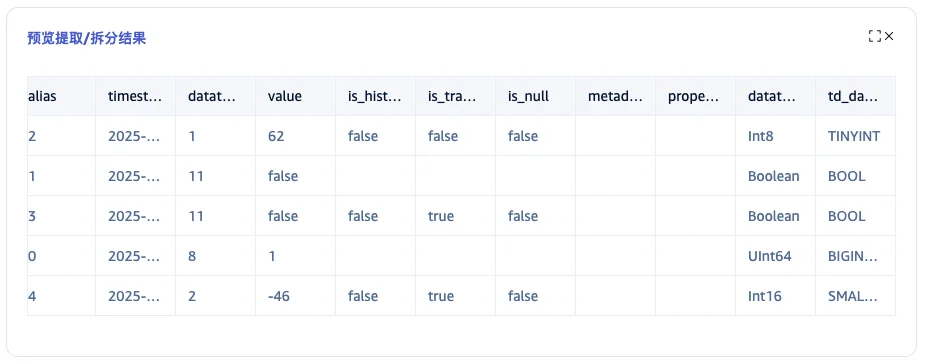

字段拆分​
在 从列中提取或拆分 中填写从消息体中提取或拆分的字段,例如:将 datatype_str 字段的值转换为 TDengine 类型,在 rule 输入框中填写如下 json 值,在 name 中填写 td_datatype
"Int8": "TINYINT",
"UInt8": "TINYINT UNSIGNED",
"Int16": "SMALLINT",
"UInt16": "SMALLINT UNSIGNED",
"Int32": "INT",
"UInt32": "INT UNSIGNED",
"Int64": "BIGINT",
"UInt64": "BIGINT UNSIGNED",
"Float": "FLOAT",
"DOUBLE": "DOUBLE",
"Boolean": "BOOL",
"String": "VARCHAR(128)",
"DateTime": "TIMESTAMP"
会将 datatype_str 列的字段的值如 "Int8" 转换为对应的 "TINYINT",新的列命名为 td_datatype
点击 删除,可以删除当前提取规则。
点击 新增,可以添加更多提取规则。
点击 放大镜图标 可查看预览提取/拆分结果。

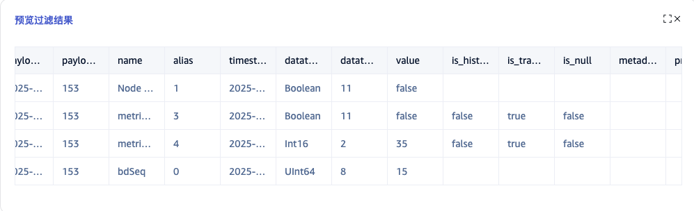

数据过滤​
在 过滤 中,填写过滤条件,例如:填写datatype_str != "Int8",则只有 datatype_str 不为 Int8 的数据才会被写入 TDengine。
点击 删除,可以删除当前过滤规则。
点击 放大镜图标 可查看预览过滤结果。

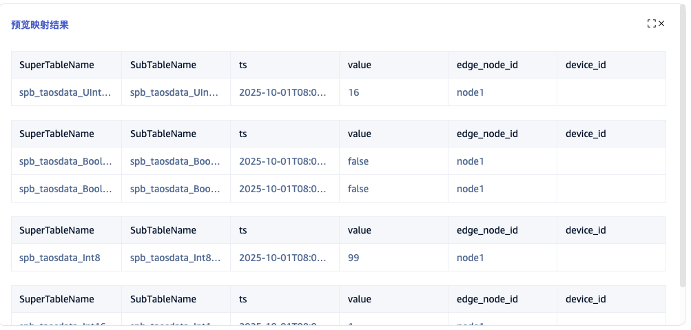

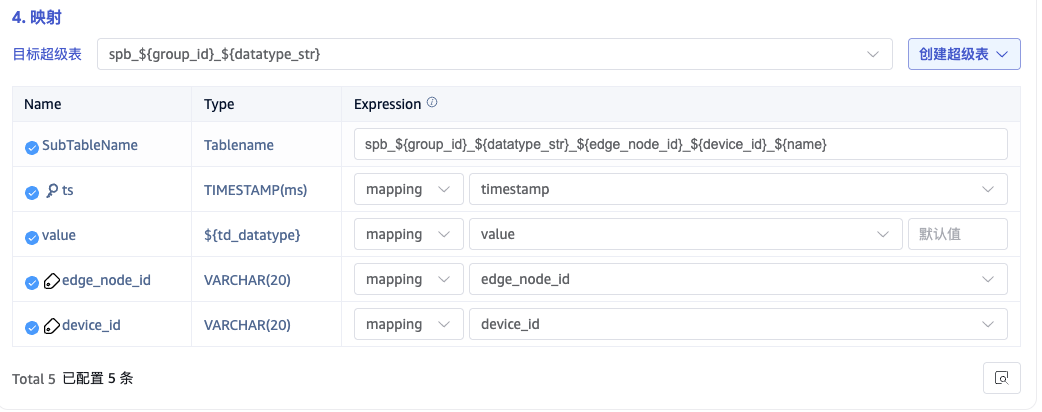

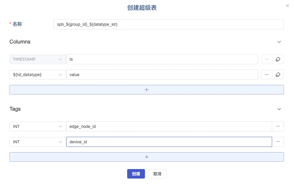

表映射​

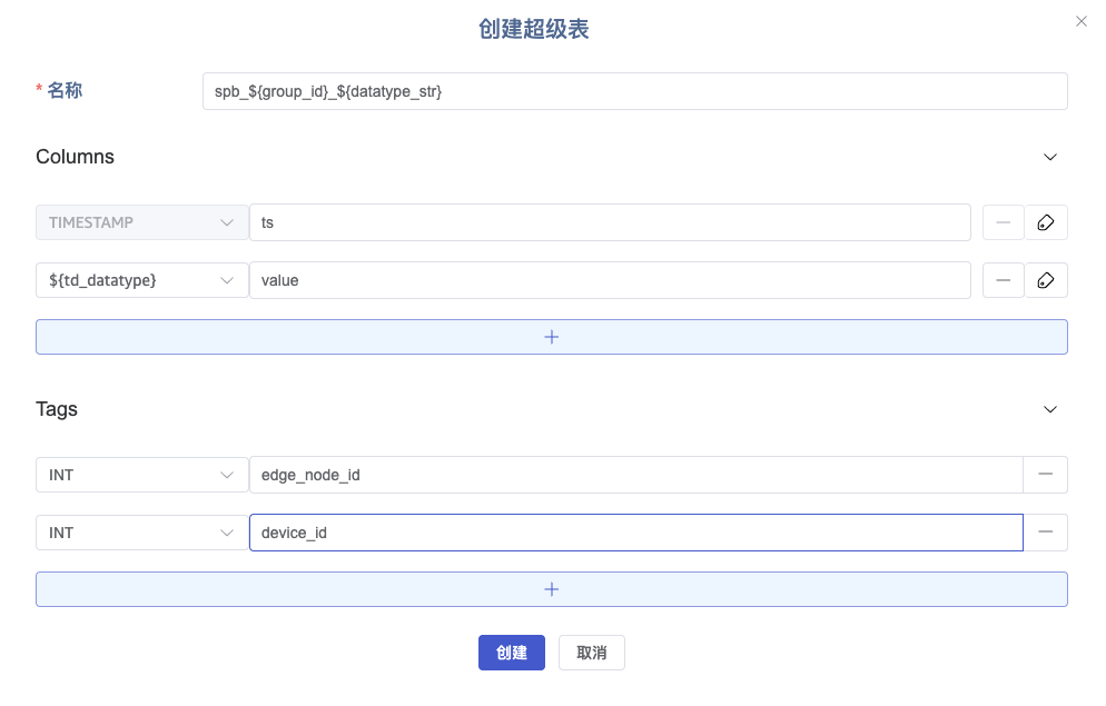

在 目标超级表 的下拉列表中选择一个目标超级表,也可以先点击右侧的 创建超级表 按钮创建新的超级表。
当超级表需要根据消息动态生成时,可以选择 创建模板。其中,超级表名称、列名、列类型等均可以使用模板变量。接收到数据后,程序会计算模板变量并生成对应的超级表模板;当数据库中超级表不存在时,默认使用此模板创建超级表,也可以在异常处理策略中选择其他处理方式。对于已创建的超级表,如果缺少通过模板变量计算得到的列,也会自动创建对应列。
在 映射 中,填写目标超级表中的子表名称,例如:t_{id}。根据需求填写映射规则,其中 mapping 支持设置缺省值。
点击 预览,可以查看映射的结果。

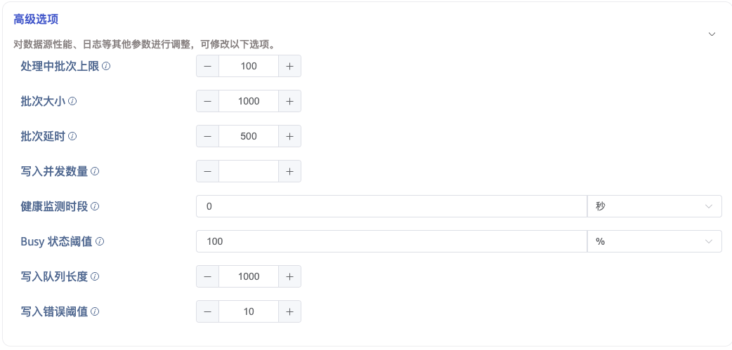

高级选项​
高级选项 区域默认折叠,点击右侧 > 可展开。MQTT / Sparkplug B 等协议类数据源常见项如下(界面字段名可能略有差异)。
在 消息等待队列大小 中填写接收消息的缓存队列大小;队列满且未开启 缓存实时数据 时,新到达的数据会直接丢弃。可设为 0 表示不缓存。
在 处理中批次上限(部分界面写作「处理批次上限」)中填写可同时进行数据处理的批次数量;到达上限后不再从消息缓存队列取消息,会导致队列积压。最小值为 1。
在 批次大小 中填写每次发送给数据处理流程的消息数量,与 批次延时 配合使用:达到批次大小时即使未到延时也会立即发送。最小值为 1。
在 批次延时 中填写每批消息的超时时间(单位:毫秒),从该批第一条消息起算;超时后即使未达批次大小也会立即发送。最小值为 1。
在 写入并发数量 中设置同时写入 TDengine 的并发任务数量。
当 缓存实时数据 开启时,消费数据会先写入本地文件,再由后台任务读出并发送给下游,用于流量削峰;消费完成后会自动清理文件。默认关闭。原理与配置见 存储转发。
在 缓存数据存储目录 中填写缓存目录;仅在开启 缓存实时数据 时生效。默认为 taosX 启动时配置的数据目录。
当 保存原始数据 开启时,可配置 最大保留天数 与 原始数据存储目录。
健康监测相关选项见 健康状态。
