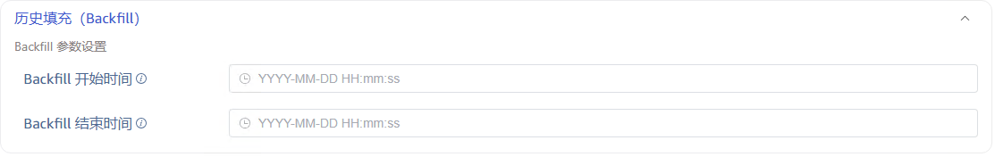

配置回填时间范围​
PI backfill 任务 必须 配置以下参数:
参数说明
开始时间回填数据的起始时间点
结束时间回填数据的截止时间点
回填任务时间范围配置
备注
回填任务在完成指定时间范围的数据迁移后会自动停止。
