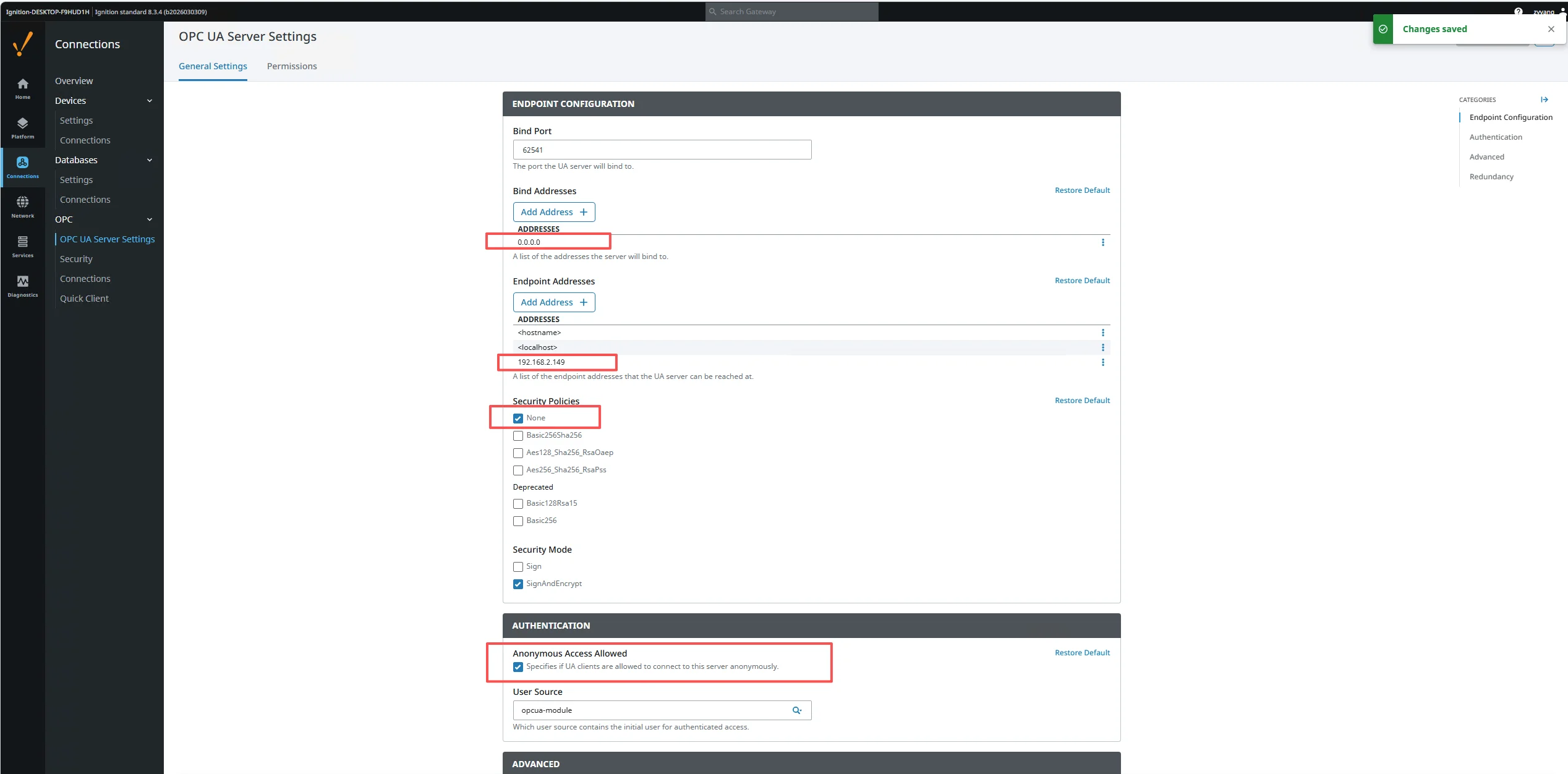

Ignition 服务器侧配置​
进入 Ignition Gateway → Config → Connections → OPC → OPC UA Server Settings → General Settings。
Endpoint 配置​
配置项推荐值说明
Bind Port62541OPC UA 服务监听端口
Bind Addresses0.0.0.0如果 TDengine 与 Ignition 不在同一台服务器,必须改为 0.0.0.0
Endpoint Addresses添加服务器 IP例如 192.168.2.149,确保客户端可通过此地址访问
Security Policies[x] Basic256Sha256勾选所需的安全策略
Security Mode[x] SignAndEncrypt勾选签名并加密模式
认证配置​
在同一页面的 AUTHENTICATION 部分:
如果使用 Username 认证,确保 User Source 设为 default(推荐),而非 opcua-module。
备注
User Source 建议使用 default。默认的 opcua-module 是一个独立的用户源,需要额外配置用户和权限,容易导致 StatusBadUserAccessDenied 错误。
权限配置​
切换到 Permissions 标签页,确认 AuthenticatedUser 角色拥有所需权限:
角色BrowseReadWriteCall
AuthenticatedUser[x][x][x][x]
Default Tag Provider Permissions 也需要同样配置。

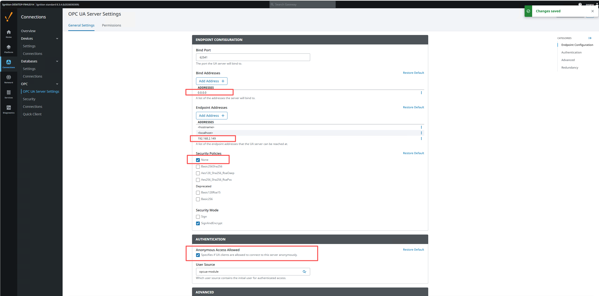

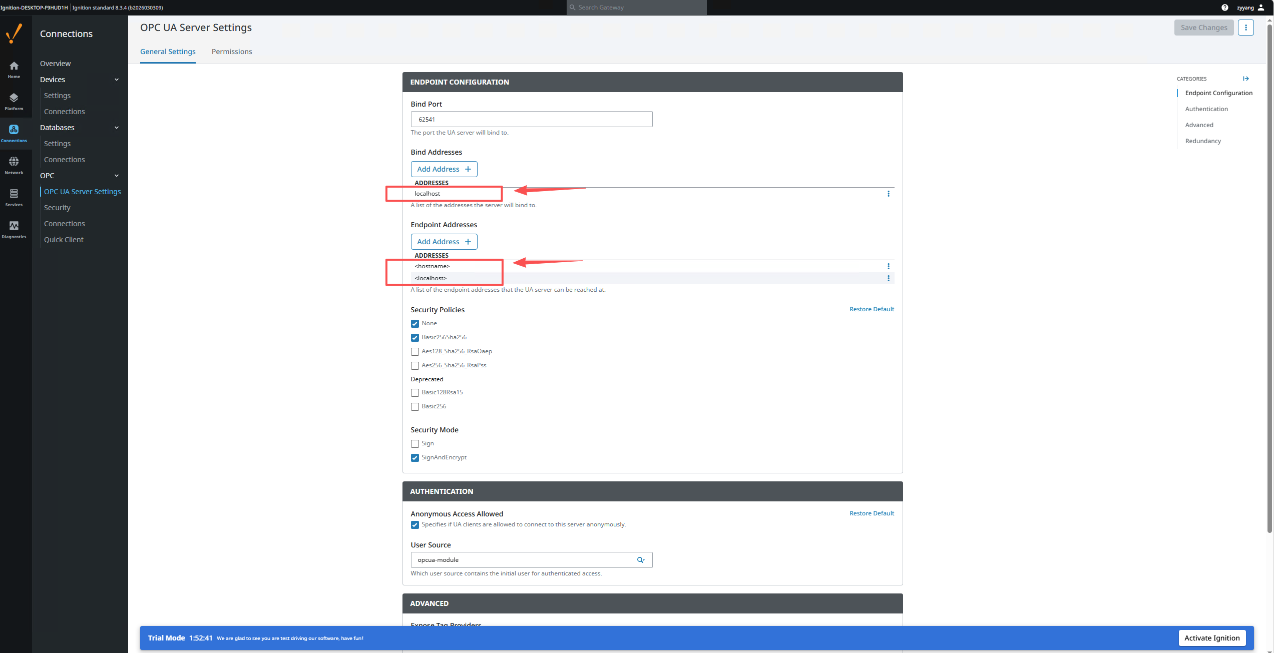

完成 Ignition 安装并启动后,进入 Connections > OPC > OPC server settings。
Ignition 默认配置只绑定到 localhost,端点地址包含 <hostname> 和 localhost:
Ignition 默认 endpoint
在这种状态下,如果 TDengine 与 Ignition 位于不同的服务器,会因为 Ignition 只在本地端口 62541 监听而连接失败。需要把 Bind Addresses 改为 0.0.0.0,并把 Ignition 服务器的 IP 添加到 Endpoint Addresses:
Ignition 重新绑定到 0.0.0.0

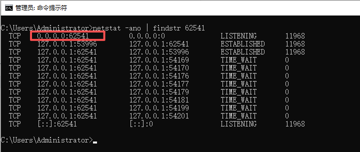

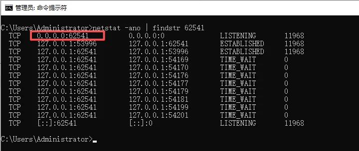

可以通过 cmd 命令 netstat -ano | findstr 62541 验证 Ignition 是否已监听在 0.0.0.0:62541:
netstat 验证监听地址

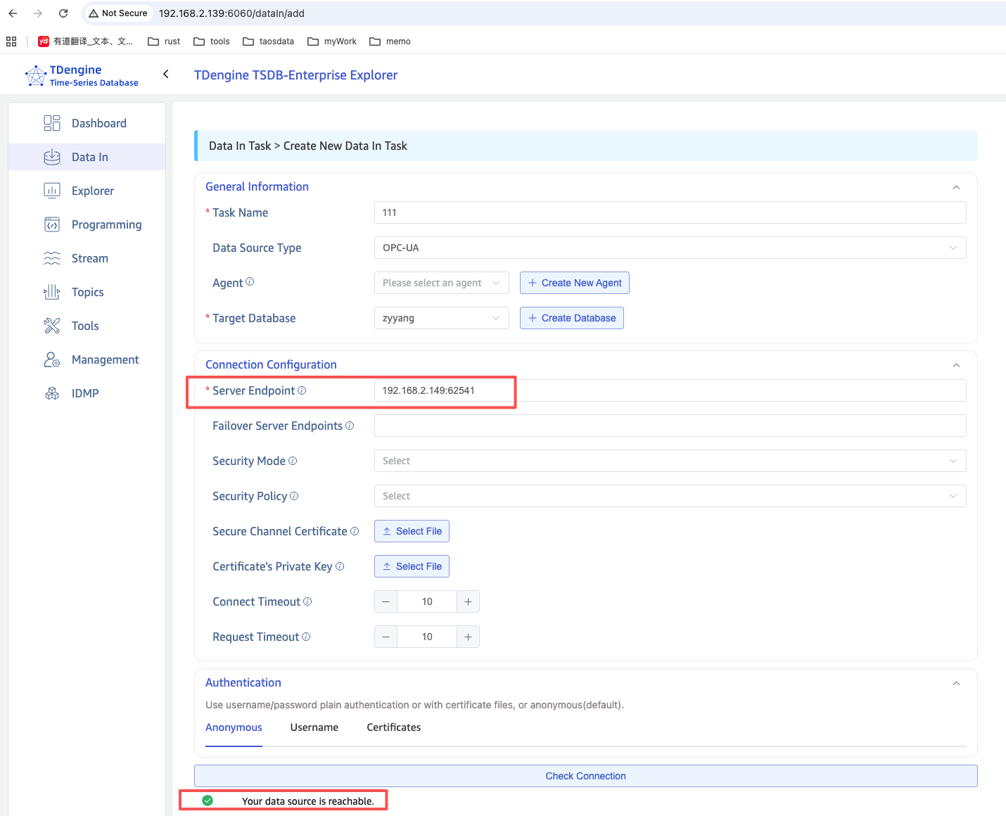

完成上述配置后,在 taosExplorer 中以匿名模式即可与 Ignition OPC UA Server 建立连接:
taosExplorer 匿名连接 Ignition

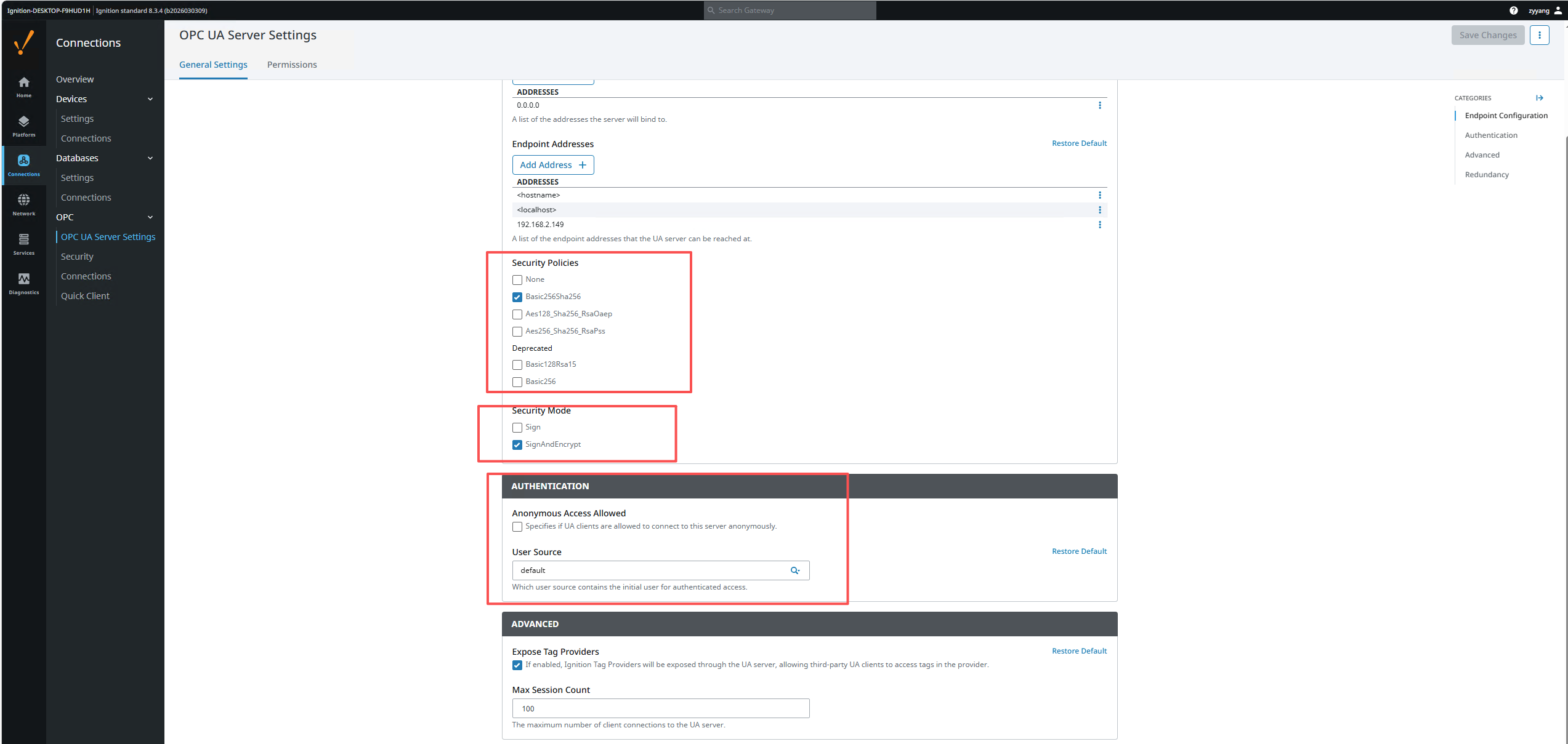

Ignition 端:开启 SignAndEncrypt​
按照如下截图调整配置后保存:
  • Security Policy 设为 Basic256Sha256
  • Security Mode 设为 SignAndEncrypt
  • User Source 设为 default
Ignition 安全配置

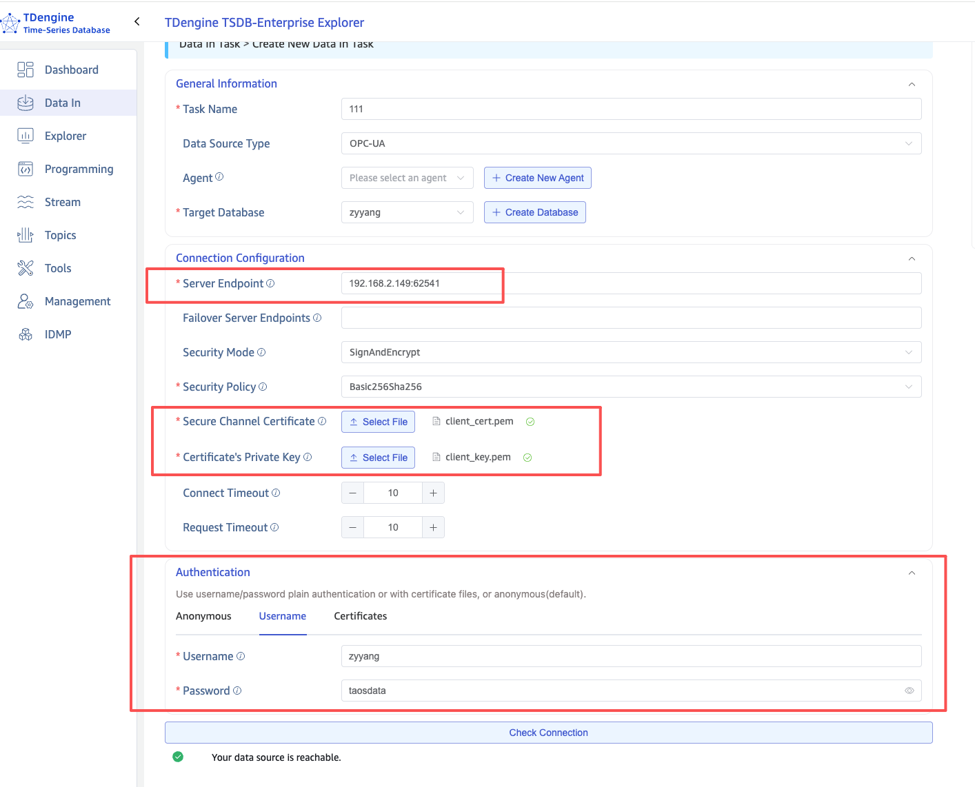

在 taosExplorer 中配置连接​
进入 taosExplorer → 数据写入 → +新增数据源(英文界面为 Data In → Create New Data In Task),数据源类型选择 OPC UA。
连接配置​
配置项值说明
Server Endpoint192.168.2.149:62541Ignition 服务器 IP + 端口
Security ModeSignAndEncrypt与 Ignition 端配置一致
Security PolicyBasic256Sha256与 Ignition 端配置一致
Secure Channel Certificate上传 client_cert.pem客户端证书
Certificate's Private Key上传 client_key.pem客户端私钥
认证配置​
选择 Username 标签页,填入 Ignition User Source 中已有的用户名与密码。
完成后再次点击 Check Connection 验证连通性:
taosExplorer 证书连接 Ignition
