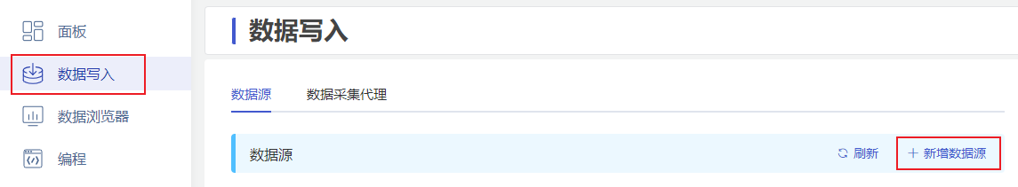

新增数据源​

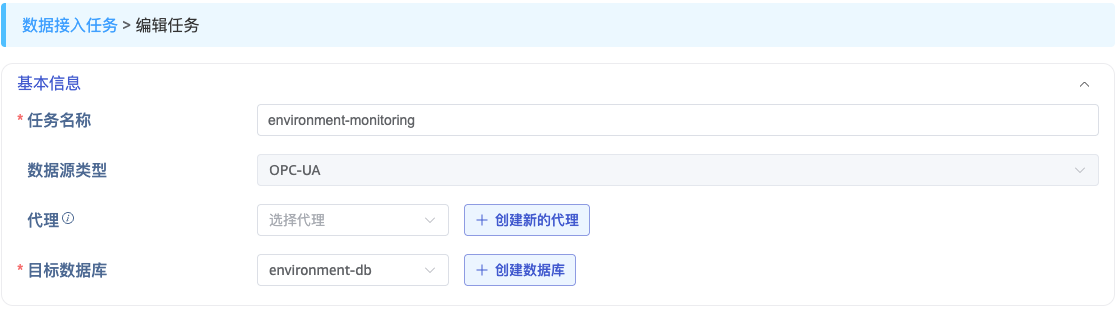

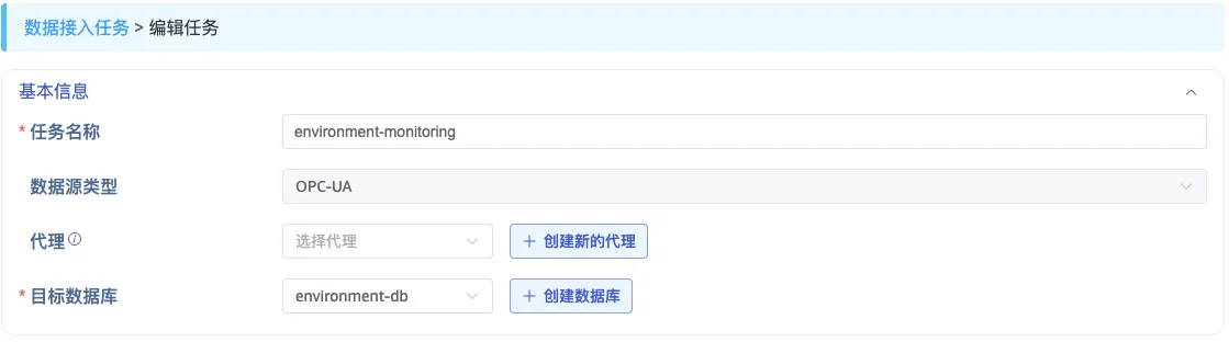

配置基本信息​
在 名称 中输入任务名称,例如:针对环境温湿度监控的任务,取名为environment-monitoring。
在 类型 下拉列表中选择 OPC UA。
代理 是非必填项。当 taosX 与 OPC UA Server 之间网络不能直接连通时(例如 OPC UA Server 在隔离的工控网段、或 taosX 部署在公有云无法访问内网),可以在与 OPC UA Server 同一网段部署一个 taosX-Agent,由 taosX-Agent 代理转发数据 —— 此时只要 taosX ↔ taosX-Agent、taosX-Agent ↔ OPC UA Server 两段网络分别连通即可。如果 taosX 与 OPC UA Server 之间网络可直接连通,则无需配置代理。需要时,可以在下拉框中选择已有代理,或点击右侧的 +创建新的代理 按钮新建。
在 目标数据库 下拉列表中选择一个目标数据库,也可以先点击右侧的 +创建数据库 按钮。

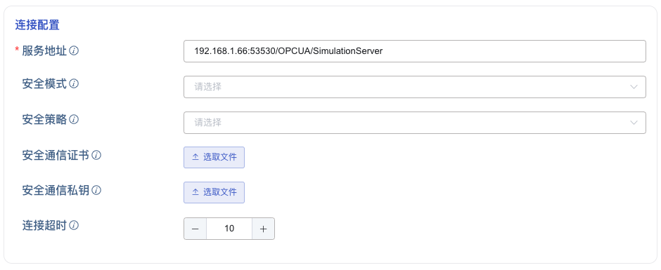

配置连接信息​
在 连接配置 区域填写 OPC UA 服务地址,例如:192.168.1.66:53530/OPCUA/SimulationServer,并配置数据传输安全模式,有三种 安全模式 可选:
  • None:通信数据以明文形式传输。
  • Sign:使用数字签名对通信数据进行验证,保护数据完整性。
  • SignAndEncrypt:使用数字签名对通信数据进行验证,并使用加密算法对数据进行加密,以保证数据的完整性、真实性和保密性。
如果安全模式选择了 Sign 或者 SignAndEncrypt,则必须选择有效的 安全策略。安全策略定义了如何实现安全模式中的加密和验证机制,包括使用的加密算法、密钥长度、数字证书等。可选的安全策略有:
  • None:只能在安全模式为 None 时可选。
  • Basic128Rsa15:使用 RSA 算法和 128 位的密钥长度对通信数据进行签名或加密。
  • Basic256:使用 AES 算法和 256 位的密钥长度对通信数据进行签名或加密。
  • Basic256Sha256:使用 AES 算法和 256 位的密钥长度,并使用 SHA-256 算法对数字签名进行加密。
  • Aes128Sha256RsaOaep:使用 AES-128 算法进行通信数据的加解密,并使用 SHA-256 算法对数字签名进行加密,并使用 RSA 算法和 OAEP 模式用于加解密对称通信密钥。
  • Aes256Sha256RsaPss:使用 AES-256 算法进行通信数据的加解密,并使用 SHA-256 算法对数字签名进行加密,并使用 RSA 算法和 PSS 模式用于加解密对称通信密钥。
提示
当 安全模式 选择 Sign 或 SignAndEncrypt 时,安全通信证书 与 安全通信私钥 两个配置项都必须填写。证书与私钥的生成方法见 生成 taosX OPC UA 客户端证书。
不同厂商的 OPC UA Server 在端点格式、安全策略组合、客户端证书信任流程上存在差异。如果你使用下列任意一款 Server,建议先阅读对应的专属指南 获取经过验证的配置参考与服务端信任流程:
其他厂商的 OPC UA Server,按本节通用步骤填写即可。
如需了解 OPC UA 点位 Property(如 limit)如何自动映射为 TDengine TAG,请参考:OPC UA Property 到 TAG 示例(以 limit 为例)。

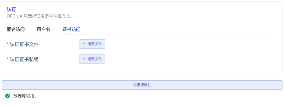

选择认证方式​
如下图所示,切换 tab 可选择不同的认证方式,可选的认证方式有:
  1. 匿名
  2. 用户名和密码
  3. 证书访问:可以和安全通信证书相同,也可以用不同的证书。
auth
配置好连接属性和认证方式后,点击 连通性检查 按钮,检查数据源是否可用。如果使用安全通信证书或认证证书,则证书必须在 OPC UA 服务端被信任,否则依然无法通过。

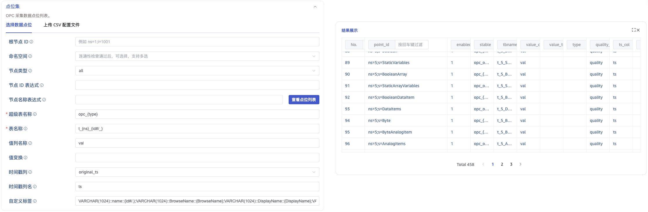

选择数据点位​
  1. 筛选点位
通过配置 根节点 ID、命名空间、节点类型、节点 ID 表达式、节点名称表达式 等条件,对点位进行筛选。
点击 查看点位列表 可以在右侧预览符合筛选条件的 OPC UA 点位。
  1. 超级表名
通过 超级表名 指定数据要写入的超级表。表达式中可使用占位符 {type},替换为该点位值列的 TDengine 数据类型。
提示
表达式中的 . 会被自动替换为 _,以避免在超级表名中产生非法字符。例如 opc.{type} 实际生成的超级表名为 opc_double(点位为 Float64 时)。
例如,opc_{type} 在点位类型为 Float64 时生成 opc_double,在点位类型为 VARCHAR(64) 时生成 opc_varchar。
  1. 表名称
通过 表名称 指定数据要写入的子表。OPC UA 点位 ID 形如 ns=<namespace>;<prefix>=<identifier>(prefix 可为 i/s/g/b),表达式中可使用以下占位符:

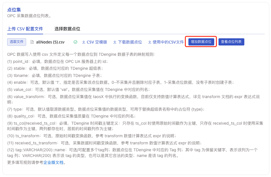

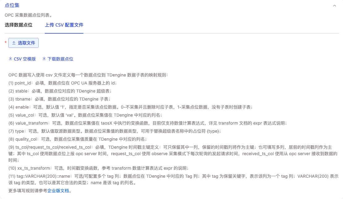

上传 CSV 配置文件​
你可以下载 CSV 空模板并按模板配置点位信息,然后上传 CSV 配置文件来配置点位;或者根据所配置的筛选条件下载数据点位,并以 CSV 模板所制定的格式下载。
上传 CSV 配置文件
CSV 文件的核心规则:
  • 文件编码:必须为 UTF-8(with BOM 或 without BOM 均可)。
  • Header:第一行;包含 point_id、stable、tbname 等列;point_id 在整个任务中唯一;至少配置 ts_col / request_ts_col / received_ts_col 中的一列作为时间戳。
  • Row:每行配置一个 OPC 数据点;当 point_id 包含逗号时(字符串型节点 ID),必须用双引号包裹整列。
完整的列定义、推荐写法、point_id 中含逗号等保留字符的处理方法,参见 OPC UA CSV 映射文件参考。

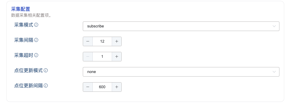

采集配置​
在采集配置中,配置当前任务的采集模式、采集间隔、采集超时等选项。
connect
如上图所示,其中:
  • 采集模式:可选 subscribe、observe、event 三种模式。
    • subscribe:订阅模式,数据有变化时主动上报并写入 TDengine。用于普通点位采集。
    • observe:根据 采集间隔 轮询数据点的最新值并写入 TDengine。用于普通点位采集。
    • event:告警与事件(A&E)采集模式。当 点位集 选择「告警与事件」tab 时自动锁定为此模式且不可修改,详见 OPC UA 告警与事件采集。
  • 采集间隔:当 采集模式 为 observe 时,默认为 10 秒。
  • 采集超时:向 OPC 服务器读取点位数据时如果超过设定时间未返回数据,则读取失败,默认为 10 秒。仅在 采集模式 为 observe 时可配置。
备注
  • 采集间隔是任务级参数(observe 模式):同一 OPC UA Data In 任务内的普通点位共用该间隔,不支持在同一任务内按单个点位或点位分组设置不同轮询频率。subscribe 模式由服务器按变化上报,不按固定间隔扫描全部点位。
  • 若部分点位需要不同的轮询周期,请拆成多个任务(可共用同一 OPC 服务器与 Agent),分别设置采集间隔。
  • 修改采集参数、点位映射时,在 taosExplorer 中编辑任务即可;无需为改点位而重装 taosX-Agent。Agent 安装与复用说明见 安装 taosX-Agent。

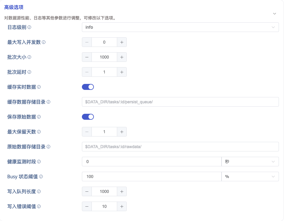

高级选项​
advance options
如上图所示,配置高级选项对性能、日志等进行更加详尽的优化。
日志级别 默认为 info,可选项有 error、warn、info、debug、trace。
在 最大写入并发数 中设置写入 taosX 的最大并发数限制。默认值:0,表示 auto,自动配置并发数。
在 批次大小 中设置每次写入的批次大小,即:单次发送的最大消息数量。
在 批次延时 中设置单次发送最大延时(单位为秒),当超时结束时,只要有数据,即使不满足 批次大小,也立即发送。
当 缓存实时数据 选项开启时,OPC 消费的数据会先存入本地文件中,本地文件的数据会被后台任务持续读出并发送给下游处理。当 OPC 数据流量巨大,下游无法及时处理造成数据消费卡顿导致数据丢弃时使用,即用于流量削峰,当数据消费完毕后,会自动清理文件。此功能默认关闭。关于该功能的详细原理和配置说明,请参考 存储转发。
在 缓存数据存储目录 中可填写数据缓存的存储目录路径,默认为 taosX 启动时配置的数据目录,也可以填写自定义目录。此选项仅在 缓存实时数据 选项开启时有效。
在 保存原始数据 中选择是否保存原始数据。默认值:否。
当保存原始数据时,以下 2 个参数配置生效。
在 最大保留天数 中设置原始数据的最大保留天数。
在 原始数据存储目录 中设置原始数据保存路径。若使用 Agent,则存储路径指的是 Agent 所在服务器上路径,否则是 taosX 服务器上路径。路径中可使用占位符 $DATA_DIR 和 :id 作为路径中的一部分。
  • Linux 平台,$DATA_DIR 为 /var/lib/taos/taosx,默认情况下存储路径为 /var/lib/taos/taosx/tasks/<task_id>/rawdata。
  • Windows 平台,$DATA_DIR 为 C:\TDengine\data\taosx,默认情况下存储路径为 C:\TDengine\data\taosx\tasks\<task_id>\rawdata。

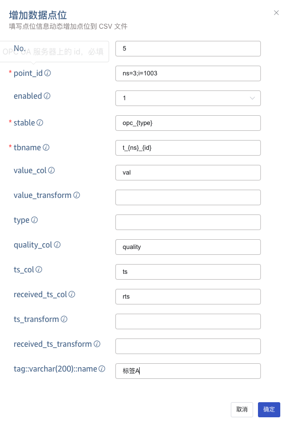

增加数据点位​
在任务运行中,点击 编辑,点击 增加数据点位 按钮,可以手动在 CSV 配置文件中,追加一个 OPC UA 数据点位的规则。增加数据点位不需要任务重启,不会产生数据丢失。适用于只需新增少量点位、不必重导全量点表的场景。
增加数据点位
在弹出的表单中,填写数据点位的信息。
数据点位表单
点击 确定 按钮,完成数据点位的追加。
已入库的子表标签值(含 BrowseName / Description / Path 等自动生成的 TAG,以及 Property→TAG)的日常维护,建议优先在 TDengine IDMP 中完成;未使用 IDMP 时,可用 SQL ALTER TABLE … SET TAG 批量修改,无需重导 CSV。CSV 列与自动 TAG 说明见 OPC UA CSV 映射参考。
