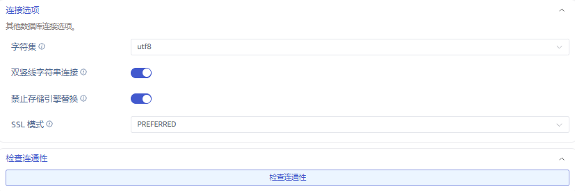

配置连接选项​
字符集 设置连接的字符集。默认字符集为 utf8mb4。MySQL 5.5.3 支持此功能。如果需要连接到旧版本,建议改为 utf8。 可选项有 utf8、utf8mb4、utf16、utf32、gbk、big5、latin1、ascii。
双竖线字符串连接(pipes_as_concat)控制是否在当前连接的 SQL 模式中追加 PIPES_AS_CONCAT。开启时,|| 表示字符串连接;关闭时,不额外启用该模式,也不会移除服务器会话中已有的模式,因此 || 的实际含义取决于最终的会话 SQL 模式。默认开启,以保持现有 MySQL 数据同步任务的行为。修改此选项可能改变已有 SQL 查询的结果。
禁止存储引擎替换(no_engine_substitution)控制是否在当前连接的 SQL 模式中追加 NO_ENGINE_SUBSTITUTION,以禁止 MySQL 在指定存储引擎不可用时自动替换存储引擎。关闭时不会移除服务器会话中已有的同名模式。默认开启。
Apache Doris 提供兼容 MySQL 协议的端口,taosX 使用 MySQL 驱动连接该端口。驱动默认在连接初始化时向会话 SQL 模式追加 PIPES_AS_CONCAT 和 NO_ENGINE_SUBSTITUTION,但 Doris 不支持这两种模式,因此连接会在执行同步查询前失败。同步 Doris 数据时,将上述两个选项均设置为 关闭(false),使驱动不再追加这两种模式,然后点击 检查连通性。其他兼容 MySQL 协议的数据库应根据其兼容性要求设置,不建议修改已有任务的配置。
SSL 模式 设置是否与服务器协商安全 SSL TCP/IP 连接或以何种优先级进行协商。默认值是 PREFERRED。可选项有 DISABLED、PREFERRED、REQUIRED。
配置 MySQL 连接选项
然后点击 检查连通性 按钮,用户可以点击此按钮检查上方填写的信息是否可以正常获取源 MySQL 数据库的数据。

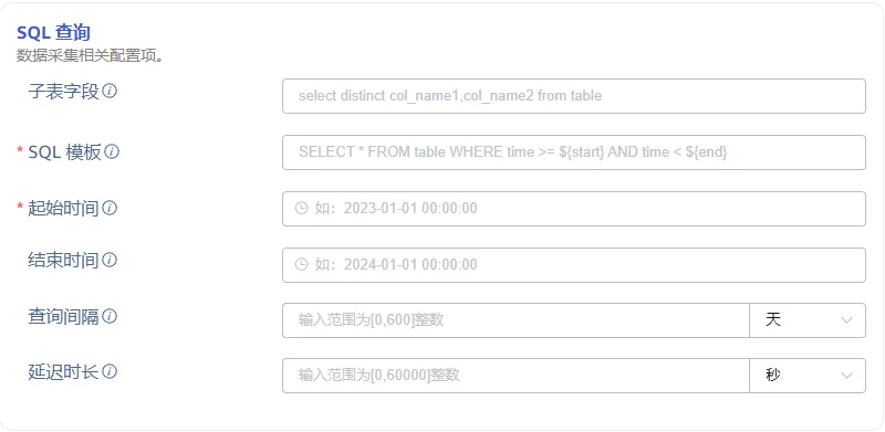

配置 SQL 查询​
子表字段 用于拆分子表的字段,它是一条 select distinct 的 SQL 语句,查询指定字段组合的非重复项,通常与 transform 中的 tag 相对应:
此项配置主要为了解决数据迁移乱序问题,需要结合 SQL 模板 共同使用,否则不能达到预期效果,使用示例如下:
  1. 子表字段填写语句 select distinct col_name1, col_name2 from table,它表示使用源表中的字段 col_name1 与 col_name2 拆分目标超级表的子表
  2. 在 SQL 模板 中添加子表字段占位符,例如 select * from table where ts >= ${start} and ts < ${end} and ${col_name1} and ${col_name2}。运行时 ${col_name1}、${col_name2} 会展开为等值条件(如 col_name1='deviceA'、col_name2=1),而不是裸列名
  3. 在 transform 中配置 col_name1 与 col_name2 两个 tag 映射
SQL 使用不同的占位符表示不同的时间格式要求,具体有以下占位符格式:
  1. ${start}、${end}:表示 RFC3339 格式时间戳,如:2024-03-14T08:00:00+0800
  2. ${start_no_tz}、${end_no_tz}: 表示不带时区的 RFC3339 字符串:2024-03-14T08:00:00
  3. ${start_date}、${end_date}:表示仅日期,如:2024-03-14
为了解决迁移数据乱序的问题,应在查询语句中添加排序条件,例如 order by ts asc。
起始时间 迁移数据的起始时间,此项为必填字段。
查询间隔 分段查询数据的时间间隔,默认 1 天。为了避免查询数据量过大,一次数据同步子任务会使用查询间隔分时间段查询数据。
延迟时长 与 查询间隔 配合使用。在实时同步数据场景中,为了避免延迟写入的数据丢失,每次同步任务会在时间间隔 + 延迟时长的时间点触发查询。例如:时间间隔为 3600s,延迟时长为 60 秒,那么查询任务会在 09:01 时触发查询源数据库中 08:00 - 09:00 时间段的数据。

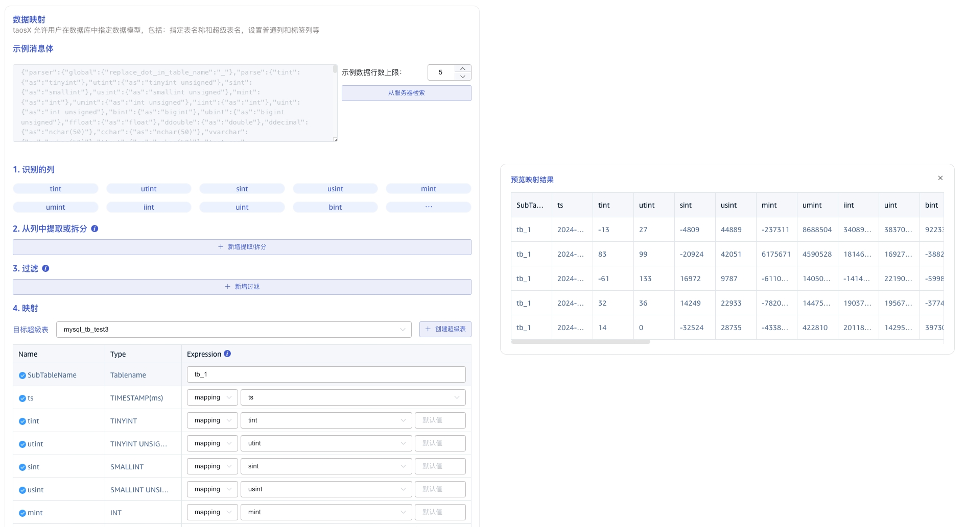

配置数据映射​
在 数据映射 区域填写数据映射相关的配置参数。
点击 从服务器检索 按钮,从 MySQL 服务器获取示例数据。
在 从列中提取或拆分 中填写从消息体中提取或拆分的字段,例如:将 vValue 字段拆分成 vValue_0 和 vValue_1 这 2 个字段,选择 split 提取器,separator 填写分割符 ,, number 填写 2。
在 过滤 中,填写过滤条件,例如:填写Value > 0,则只有 Value 大于 0 的数据才会被写入 TDengine。
在 映射 中,选择要映射到 TDengine 的超级表,以及映射到超级表的列。
点击 预览,可以查看映射的结果。
