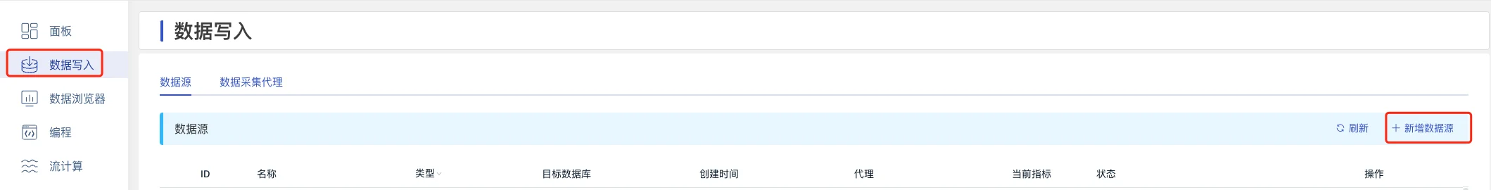

创建任务​
新增数据源​

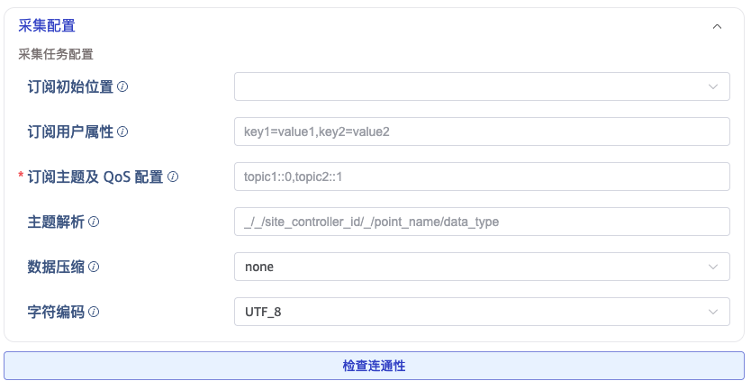

在 采集配置 区域填写采集任务相关的配置参数。
当 MQTT 协议 选择 5.0 时,可以填写 订阅用户属性 来指定订阅时的用户自定义属性。当使用 TSDB Bnode 作为 MQTT broker 时,可以指定 订阅初始位置。
在 订阅主题及 QoS 配置 中填写要消费的 Topic 名称和 QoS。使用如下格式设置: {topic_name}::{qos}(如:my_topic::0)。MQTT 协议 5.0 支持共享订阅,可以通过多个客户端订阅同一个 Topic 实现负载均衡,使用如下格式: $share/{group_name}/{topic_name}::{qos},其中,$share 是固定前缀,表示启用共享订阅,group_name 是分组名称,类似 kafka 的消费者组。
在 主题解析 中填写 MQTT 主题解析规则,格式与 MQTT Topic 相同,将 MQTT Topic 各层级内容解析为对应变量名,_ 表示解析时忽略当前层级。例如:MQTT Topic a/+/c 对应解析规则如果设置为 v1/v2/_,代表将第一层级的 a 赋值给变量 v1,第二层级的值(这里通配符 + 代表任意值)复制给变量 v2,第三层级的值 c 忽略,不会赋值给任何变量。在下方的 payload 解析 中,Topic 解析得到的变量同样可以参与各种转换和计算。
在 数据压缩 中,配置消息体压缩算法,taosX 在接收到消息后,使用对应的压缩算法对消息体进行解压缩获取原始数据。可选项 none(不压缩), gzip, snappy, lz4 和 zstd,默认为 none。
在 字符编码 中,配置消息体编码格式,taosX 在接收到消息后,使用对应的编码格式对消息体进行解码获取原始数据。可选项 UTF_8, GBK, GB18030, BIG5,默认为 UTF_8
点击 检查连通性 按钮,检查数据源是否可用。

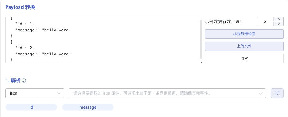

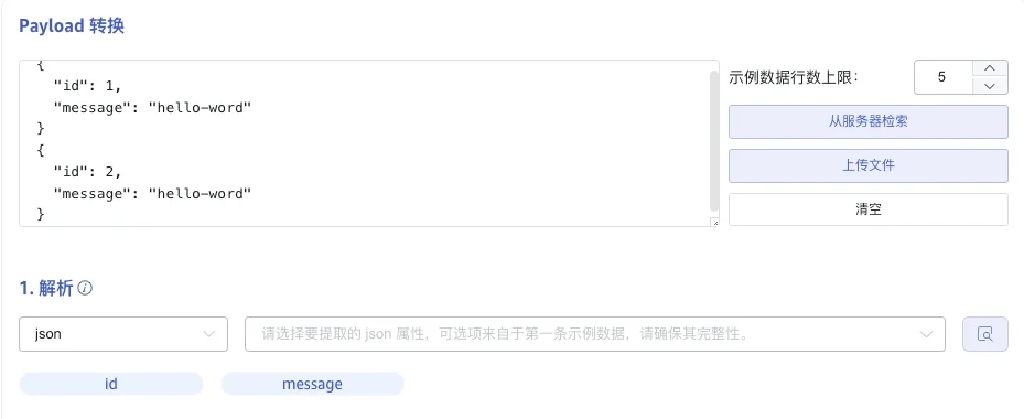

配置 MQTT Payload 解析​
在 MQTT Payload 解析 区域填写 Payload 解析相关的配置参数。
taosX 可以使用 JSON 提取器解析数据,并允许用户在数据库中指定数据模型,包括,指定表名称和超级表名,设置普通列和标签列等。

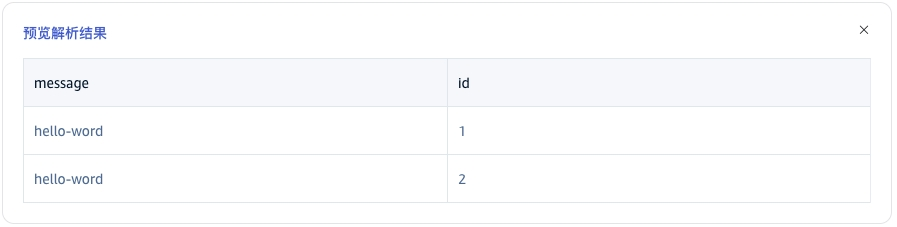

解析​
有三种获取示例数据的方法:
点击 从服务器检索 按钮,从 MQTT 获取示例数据。
点击 文件上传 按钮,上传 CSV 文件,获取示例数据。
在 消息体 中填写 MQTT 消息体中的示例数据。
{"id": 1, "message": "hello-word"}
{"id": 2, "message": "hello-word"}
或者
[{"id": 1, "message": "hello-word"},{"id": 2, "message": "hello-word"}]
解析结果如下所示:
点击 放大镜图标 可查看预览解析结果。

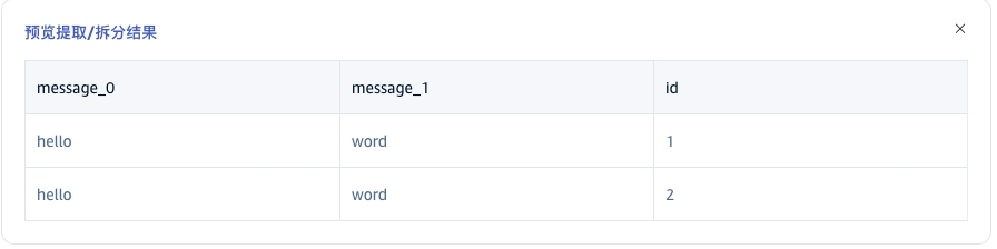

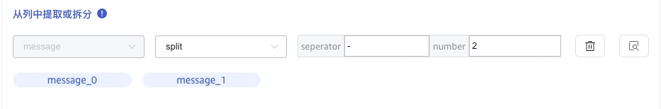

字段拆分​
在 从列中提取或拆分 中填写从消息体中提取或拆分的字段,例如:将 message 字段拆分成 message_0 和 message_1 这 2 个字段,选择 split 提取器,separator 填写 -, number 填写 2。
点击 删除,可以删除当前提取规则。
点击 新增,可以添加更多提取规则。
点击 放大镜图标 可查看预览提取/拆分结果。

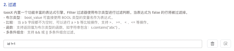

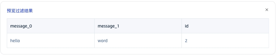

数据过滤​
在 过滤 中,填写过滤条件,例如:填写id != 1,则只有 id 不为 1 的数据才会被写入 TDengine。
点击 删除,可以删除当前过滤规则。
点击 放大镜图标 可查看预览过滤结果。

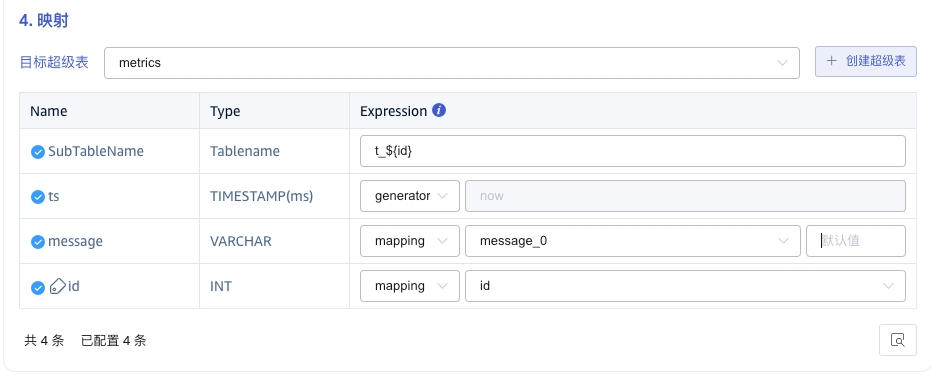

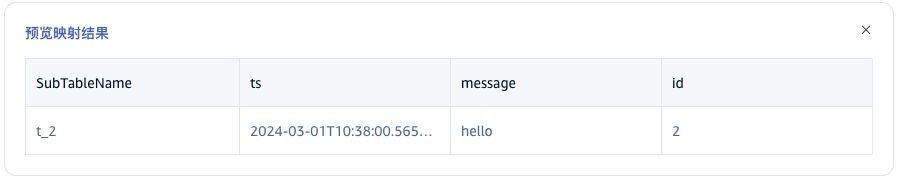

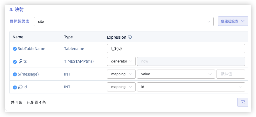

表映射​

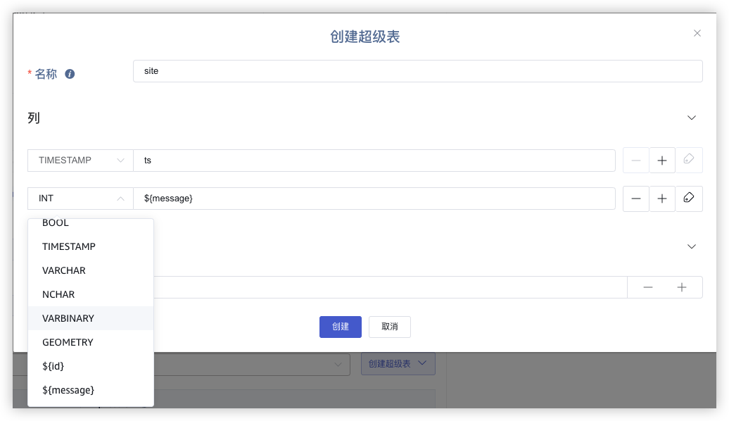

在 目标超级表 的下拉列表中选择一个目标超级表,也可以先点击右侧的 创建超级表 按钮创建新的超级表。
当超级表需要根据消息动态生成时,可以选择 创建模板。其中,超级表名称、列名、列类型等均可以使用模板变量。接收到数据后,程序会计算模板变量并生成对应的超级表模板;当数据库中超级表不存在时,默认使用此模板创建超级表,也可以在异常处理策略中选择其他处理方式。对于已创建的超级表,如果缺少通过模板变量计算得到的列,也会自动创建对应列。
在 映射 中,填写目标超级表中的子表名称,例如:t_{id}。根据需求填写映射规则,其中 mapping 支持设置缺省值。
点击 预览,可以查看映射的结果。

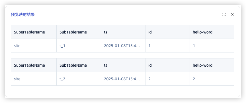

如果超级表列为模板变量,在子表映射时会进行 pivot 操作,其中模板变量的值展开为列名,列的值为对应的映射列
例如:
预览结果为:

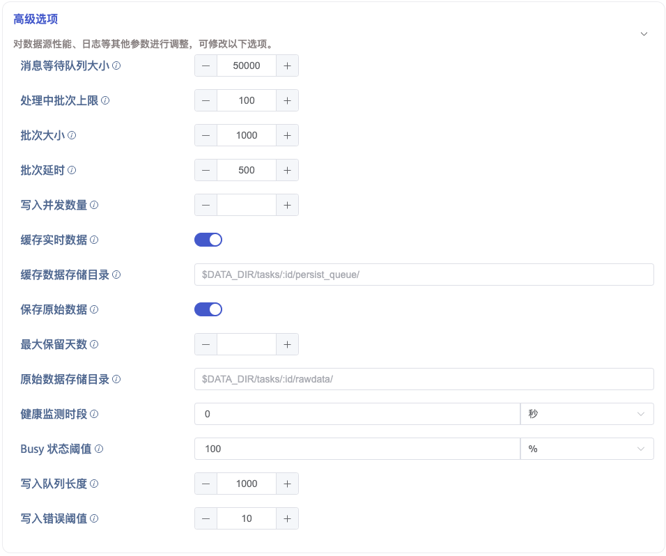

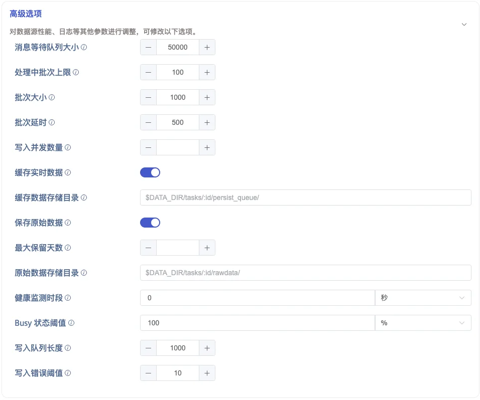

高级选项​
高级选项 区域默认折叠,点击右侧 > 可展开。MQTT / Sparkplug B 等协议类数据源常见项如下(界面字段名可能略有差异)。
在 消息等待队列大小 中填写接收消息的缓存队列大小;队列满且未开启 缓存实时数据 时,新到达的数据会直接丢弃。可设为 0 表示不缓存。
在 处理中批次上限(部分界面写作「处理批次上限」)中填写可同时进行数据处理的批次数量;到达上限后不再从消息缓存队列取消息,会导致队列积压。最小值为 1。
在 批次大小 中填写每次发送给数据处理流程的消息数量,与 批次延时 配合使用:达到批次大小时即使未到延时也会立即发送。最小值为 1。
在 批次延时 中填写每批消息的超时时间(单位:毫秒),从该批第一条消息起算;超时后即使未达批次大小也会立即发送。最小值为 1。
在 写入并发数量 中设置同时写入 TDengine 的并发任务数量。
当 缓存实时数据 开启时,消费数据会先写入本地文件,再由后台任务读出并发送给下游,用于流量削峰;消费完成后会自动清理文件。默认关闭。原理与配置见 存储转发。
在 缓存数据存储目录 中填写缓存目录;仅在开启 缓存实时数据 时生效。默认为 taosX 启动时配置的数据目录。
当 保存原始数据 开启时,可配置 最大保留天数 与 原始数据存储目录。
健康监测相关选项见 健康状态。
