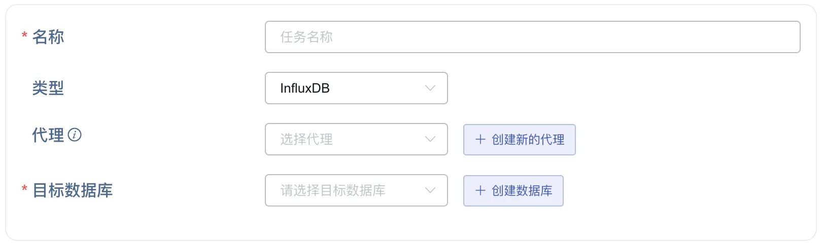

在 名称 字段中输入任务名称,例如 test_influxdb_01 。
选择 类型 下拉框中的 InfluxDB ,如下图所示(选择完成后页面中的字段会发生变化)。
代理 是非必填项,如有需要,可以在下拉框中选择指定的代理,也可以先点击右侧的 +创建新的代理 按钮。代理与 taosX 之间的网络要求(端口放通与检查方法)见 数据接入前置条件。
目标数据库 是必填项,由于 InfluxDB 存储数据的时间精度可以同时存在秒、毫秒、微秒与纳秒等,所以这里需要选择一个 纳秒精度的数据库 ,也可以先点击右侧的 +创建数据库 按钮

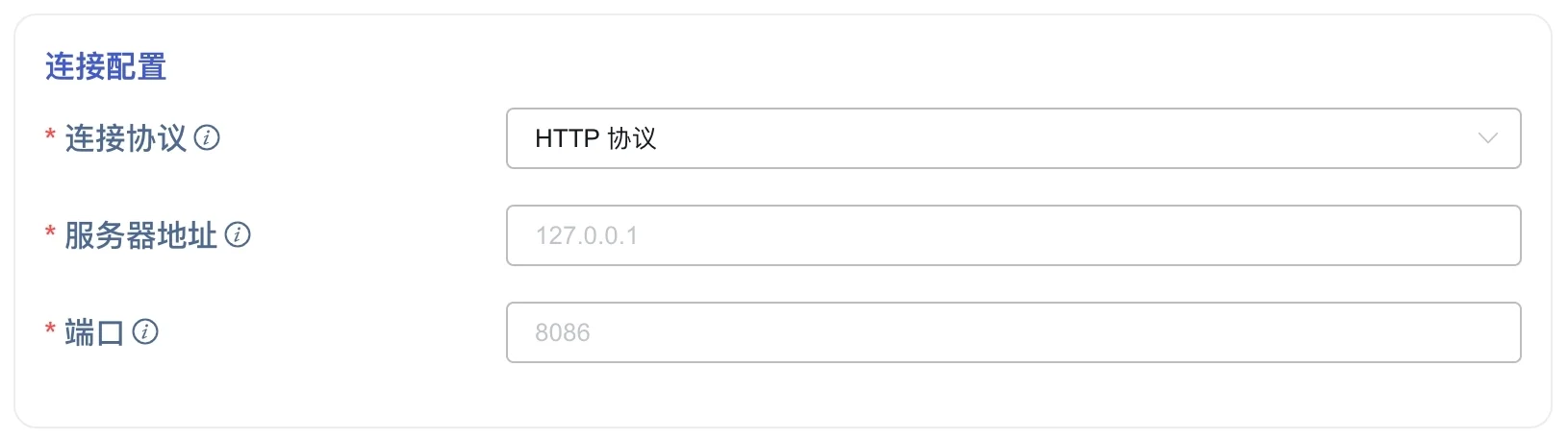

在 连接配置 区域填写 源 InfluxDB 数据库的连接信息,如下图所示:

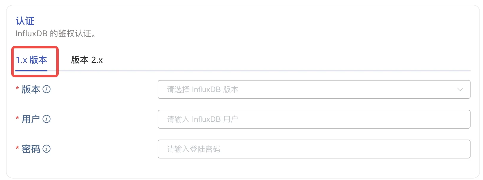

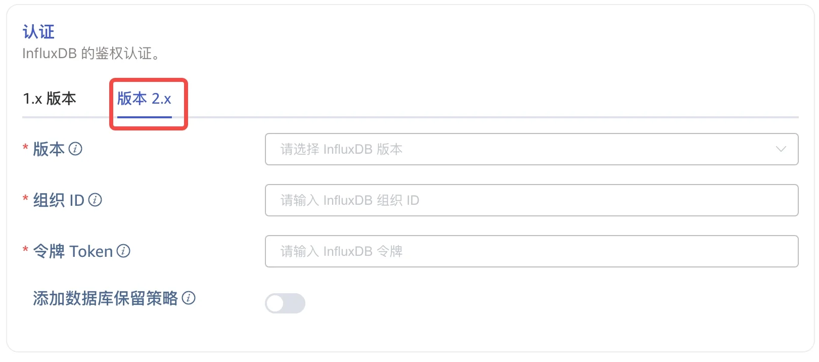

在 认证 区域有两个选项卡,1.x 版本 与 2.x 版本 ,这是由于不同版本的 InfluxDB 数据库的鉴权参数不同且 API 存在较大差异,请根据实际情况进行选择: 1.x 版本 版本 在下拉框中选择源 InfluxDB 数据库的版本。 用户 输入源 InfluxDB 数据库的用户,该用户必须在该组织中拥有读取权限。 密码 输入源 InfluxDB 数据库中上方用户的登录密码。 InfluxDB-04zh-SelectVersion1.x.webp 2.x 版本 版本 在下拉框中选择源 InfluxDB 数据库的版本。 组织 ID 输入源 InfluxDB 数据库的组织 ID,它是一个由十六进制字符组成的字符串,而不是组织名称,可以从 InfluxDB 控制台的 Organization->About 页面获取。 令牌 Token:输入源 InfluxDB 数据库的访问令牌,该令牌必须在该组织中拥有读取权限。 添加数据库保留策略 这是一个 是/否 的开关项,InfluxQL 需要数据库与保留策略(DBRP)的组合才能查询数据,InfluxDB 的 Cloud 版本及某些 2.x 版本需要人工添加这个映射关系,打开这个开关,连接器可以在执行任务时自动添加。 InfluxDB-05zh-SelectVersion2.x.webp

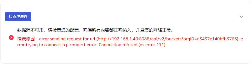

在 认证 区域的下方有一个 连通性检查 按钮,用户可以点击此按钮检查上方填写的信息是否可以正常获取源 InfluxDB 数据库的数据,检查结果如下图所示: 失败 InfluxDB-06zh-ConnectivityCheckFailed.webp 成功 InfluxDB-07zh-ConnectivityCheckSuccessful.webp

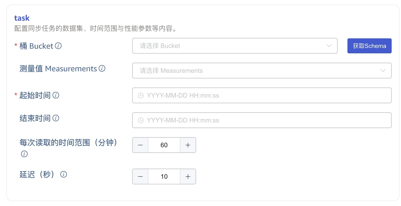

桶 Bucket 是 InfluxDB 数据库中存储数据的一个命名空间,每个任务需要指定一个 Bucket,用户需要先点击右侧的 获取 Schema 按钮获取当前源 InfluxDB 数据库的数据结构信息,然后在下拉框中进行选择,如下图所示: InfluxDB-08zh-GetSchemaAndSelectOneBucket.webp
测量值 Measurements 是非必填项,用户可以在下拉框中选择一个或多个需要同步的 Measurements,未指定则同步全部。
起始时间 是指源 InfluxDB 数据库中数据的起始时间,起始时间的时区使用 explorer 所选时区,此项为必填字段。
结束时间 是指源 InfluxDB 数据库中数据的截止时间,当不指定结束时间时,将持续进行最新数据的同步;当指定结束时间时,将只同步到这个结束时间为止,结束时间的时区使用 explorer 所选时区,此项为可选字段。
每次读取的时间范围(分钟) 是连接器从源 InfluxDB 数据库中单次读取数据时的最大时间范围,这是一个很重要的参数,需要用户结合服务器性能及数据存储密度综合决定。如果范围过小,则同步任务的执行速度会很慢;如果范围过大,则可能因内存使用过高而导致 InfluxDB 数据库系统故障。
延迟(秒) 是一个范围在 1 到 30 之间的整数,为了消除乱序数据的影响,TDengine 总是等待这里指定的时长,然后才读取数据。
