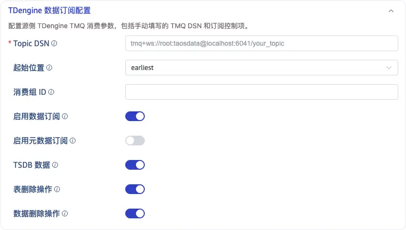

TDengine 数据订阅配置区块
上图展示了 TDengine TMQ 订阅参数和订阅控制项配置区块。
Topic DSN​
  • 默认值:无。
  • 是否必填:是。
  • 作用:指定 TMQ 的完整连接地址,是任务的数据来源。
  • 建议:建议显式带上 group.id、auto.offset.reset 等关键订阅参数,便于任务行为可预测。
  • 常见格式:
tmq+ws://root:taosdata@localhost:6041/topic_meters
常用订阅参数包括:
  • group.id:消费组 ID。建议在生产环境显式指定。
  • auto.offset.reset:消费起始位置。在 taosExplorer 中由单独的“起始位置”必填字段控制,底层会对应到 earliest 或 latest。
  • with.meta:是否同步元数据。
  • with.meta.delete:是否同步元数据中的删除数据事件。
  • with.meta.drop:是否同步元数据中的删表事件。
  • experimental.snapshot.enable:是否同步已落盘数据。
示例:
tmq+ws://root:taosdata@localhost:6041/topic_meters?group.id=pub-kafka-demo&auto.offset.reset=earliest&with.meta=true
起始位置​
  • 默认值:无。
  • 是否必填:是。
  • 作用:指定 TMQ 首次消费或无已提交位点时的起始消费位置。
  • 建议:首次验证或补历史数据时选择 earliest,持续在线任务优先选择 latest。
  • 可选值:earliest、latest。
  • earliest:从最早可读位置开始消费,适合首次全量验证或补历史数据。
  • latest:只消费新进入的消息,适合已上线的持续发布任务。
消费组 ID​
  • 默认值:空,通常由系统自动生成。
  • 是否必填:否。
  • 作用:标识 TMQ 消费组。
  • 建议:生产环境使用固定值,便于控制消费位点和重启续传行为。
启用数据订阅​
  • 默认值:开启。
  • 是否必填:否。
  • 作用:控制是否发布 TMQ 中的行数据消息。
  • 建议:默认保持开启;如果关闭,则应确认任务确实只需要发布元数据。
  • 开启后,提交时必须配置“数据 Topic”。
启用元数据订阅​
  • 默认值:关闭。
  • 是否必填:否。
  • 作用:控制是否发布建表、删表、表结构变更等元数据消息。
  • 建议:仅在下游需要感知建表、删表或结构变更时启用。
  • 仅启用元数据订阅时,必须配置“元数据 Topic”。
TSDB 数据​
  • 默认值:开启。
  • 是否必填:否。
  • 作用:控制是否同时订阅已持久化的 TSDB 数据,而不仅是 WAL 中的数据。
  • 建议:根据上游 TMQ 设计和业务目标决定是否启用。
表删除操作​
  • 默认值:开启。
  • 是否必填:否。
  • 作用:控制是否转发删表事件。
  • 建议:仅在下游需要同步表生命周期时保持开启。
数据删除操作​
  • 默认值:开启。
  • 是否必填:否。
  • 作用:控制是否转发删除数据事件。
  • 建议:仅在下游需要同步删除行为时保持开启。
