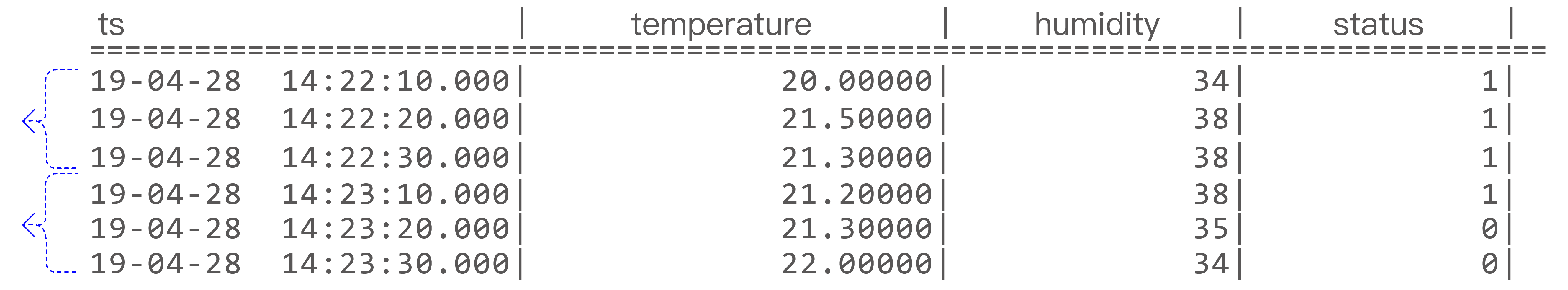

  • 时间窗口(time window):根据时间间隔划分数据,支持滑动时间窗口和翻转时间窗口,适用于按固定时间周期进行数据聚合。
  • 状态窗口(state window):基于设备状态值的变化划分窗口,相同状态值的数据归为一个窗口,状态值改变时窗口关闭。
  • 会话窗口(session window):根据记录的时间戳差异划分会话,时间戳间隔小于预设值的记录属于同一会话。

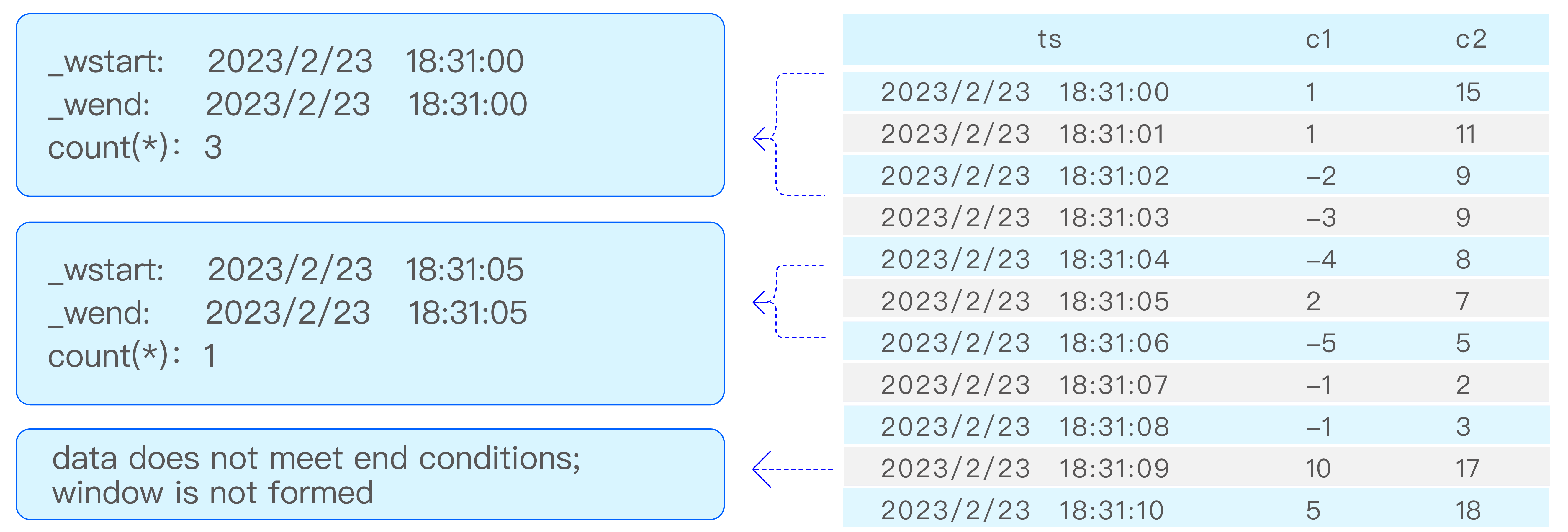

  • 事件窗口(event window):基于事件的开始条件和结束条件动态划分窗口,满足开始条件时窗口开启,满足结束条件时窗口关闭。
  • 计数窗口(count window):根据数据行数划分窗口,每达到指定行数即为一个窗口,并进行聚合计算。

| EVENT_WINDOW START WITH start_trigger_condition END WITH end_trigger_condition [TRUE_FOR(true_for_expr)]

会话窗口
会话窗口根据记录的时间戳主键的值来确定是否属于同一个会话。如下图所示,如果设置时间戳的连续的间隔小于等于 12 秒,则以下 6 条记录构成 2 个会话窗口,分别是:[2019-04-28 14:22:10,2019-04-28 14:22:30] 和 [2019-04-28 14:23:10,2019-04-28 14:23:30]。因为 2019-04-28 14:22:30 与 2019-04-28 14:23:10 之间的时间间隔是 40 秒,超过了连续时间间隔(12 秒)。
会话窗口示意图
在 tol_value 时间间隔范围内的结果都认为归属于同一个窗口,如果连续的两条记录的时间超过 tol_val,则自动开启下一个窗口。

事件窗口
事件窗口根据开始条件和结束条件来划定窗口,当 start_trigger_condition 满足时则窗口开始,直到 end_trigger_condition 满足时窗口关闭。start_trigger_condition 和 end_trigger_condition 可以是任意 TDengine TSDB 支持的条件表达式,且可以包含不同的列。
事件窗口可以仅包含一条数据。即当一条数据同时满足 start_trigger_condition 和 end_trigger_condition,且当前不在一个窗口内时,这条数据自己构成了一个窗口。
事件窗口无法关闭时,不构成一个窗口,不会被输出。即有数据满足 start_trigger_condition,此时窗口打开,但后续数据都不能满足 end_trigger_condition,这个窗口无法被关闭,这部分数据不够成一个窗口,不会被输出。
如果直接在超级表上进行事件窗口查询,TDengine TSDB 会将超级表的数据汇总成一条时间线,然后进行事件窗口的计算。如果需要对子查询的结果集进行事件窗口查询,那么子查询的结果集需要满足按时间线输出的要求,且可以输出有效的时间戳列。
以下面的 SQL 语句为例,事件窗口切分如下图所示。
select _wstart, _wend, count(*) from t event_window start with c1 > 0 end with c2 < 10
事件窗口示意图
