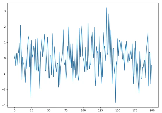

白噪声检查​
white-noise-data
白噪声时序数据可以简单地认为是随机数构成的时间数据序列(如上图所示的正态分布随机数序列),随机数构成的时间序列没有分析的价值,因此会直接返回。白噪声检查采用经典的 Ljung-Box 统计量检验,计算 Ljung-Box 统计量需遍历整个输入时间序列。如果用户能够明确输入序列一定不是白噪声序列,那么可以在参数列表中增加参数 wncheck=0 强制要求分析平台忽略白噪声检查,从而节省计算资源。 TDgpt 暂不提供独立的时间序列白噪声检测功能。
