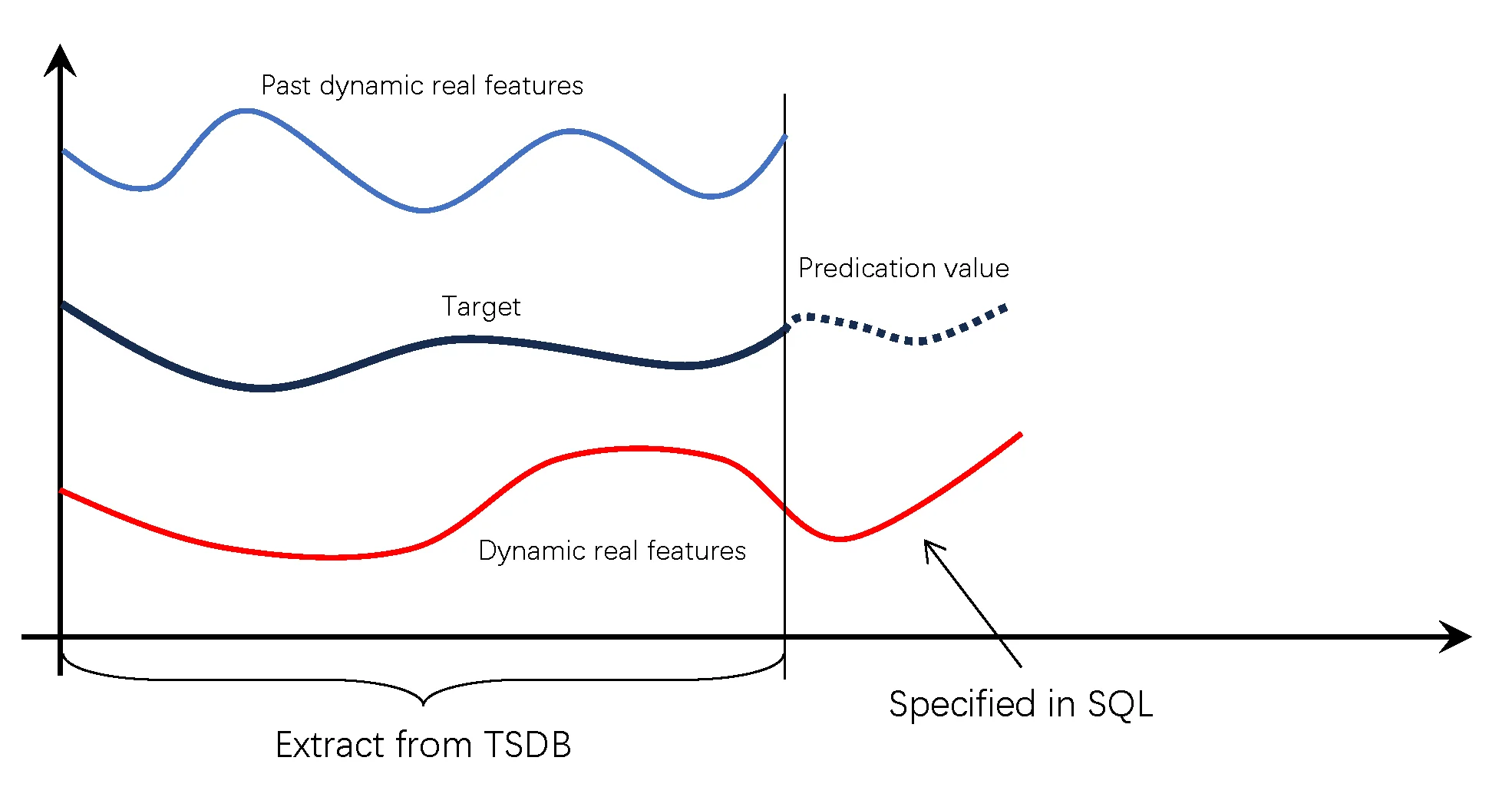

单变量与协变量分析预测
TDgpt 支持单变量分析预测(single-variable forecasting)。自 v3.3.6.6 起支持历史协变量分析预测(co-variate forecasting),暂不支持 静态协变量。
使用协变量分析预测时,需要部署 moirai 时序数据基础模型。此时,参数 algo 只能是 moirai。
在后续版本中,还将提供其他时序基础模型(如 timesfm)的协变量预测分析能力。
上图中包含两个协变量和一个目标变量(又称为主变量)。其中 Target 是预测分析的目标,Prediction value 是预测结果。Past dynamic real features 是历史协变量,Dynamic real feature 是未来协变量。历史协变量和未来协变量中与目标变量相同时间区间上的数据从时序数据库中获取;未来协变量中与目标时间段对应的数据需要在 SQL 语句中输入。具体使用方式见下面的详细介绍。
历史协变量预测
使用如下语句即可调用协变量预测分析服务(以下语句只能在 v3.3.6.6 及以后的版本运行)。
当 FORECAST 函数输入单列时,为默认的单变量分析预测模式。输入多列时,第一列为 主变量,之后的输入数据列是协变量。
所有输入列均只能是数值类型。
-- 第一列(val)为主变量,之后的列(past_co_val)为历史协变量,调用 moirai 基础时序模型
SELECT _frowts, forecast(val, past_co_val, 'algo=moirai') FROM foo;
未来协变量预测
未来协变量预测时,需要设置未来的输入值以及该输入值对应的协变量列。
协变量列的输入需要在 SQL 语句中补充,采用中括号内数组方式,不同的数值之间采用空格分隔。数量应该等于预测分析的数量,如果不等会报错。
未来协变量采用 dynamic_real_ 作为名称的前缀。有多个未来协变量时,可以分别命名为 dynamic_real_1、dynamic_real_2、dynamic_real_3 等。
对于每个未来协变量数据,需要设置其关联的未来协变量列。dynamic_real_1 关联的列通过参数 dynamic_real_1_col 设置,dynamic_real_2 关联的列通过参数 dynamic_real_2_col 设置。
如下所示,预测分析针对 val 列进行,同时提供一个历史协变量列 past_co_val、一个未来协变量列 future_co_val;未来协变量数值通过 dynamic_real_1 设置,数组中有 4 个未来值,通过 dynamic_real_1_col=future_co_val 设置关联的未来协变列是 future_co_val。
SELECT _frowts, forecast(val, past_co_val, future_co_val, "algo=moirai,rows=4, dynamic_real_1=[1 1 1 1], dynamic_real_1_col=future_co_val") FROM foo;
