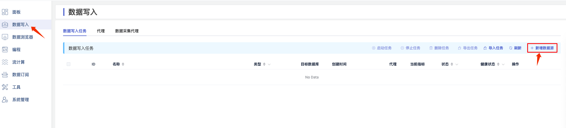

1. 新增数据源

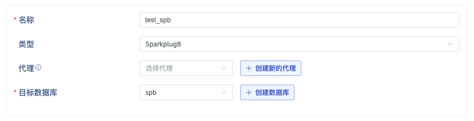

2. 配置基本信息
在 名称 中输入任务名称,如:“test_spb”;
在 类型 下拉列表中选择 SparkplugB。
代理 是非必填项,如有需要,可以在下拉框中选择指定的代理,也可以先点击右侧的 +创建新的代理 按钮

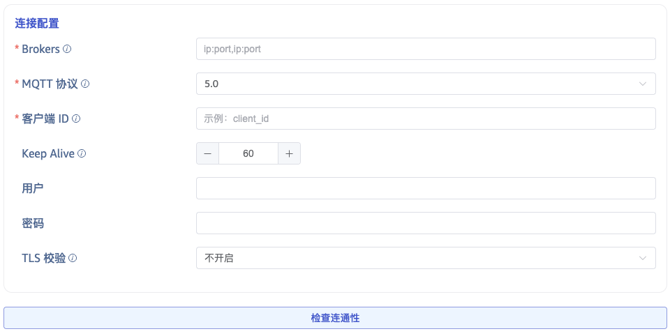

3. 配置连接和认证信息
在 Brokers 中填写 MQTT 代理的地址,例如:localhost:1883, 可以填写多个,用 ',' 分隔,用于连接多个 broker。
在 MQTT 协议 中选择使用的 MQTT 协议版本,默认 5.0 版本。
在 客户端 ID 中填写连接到每个 broker 所使用的客户端标识符。
在 Keep Alive 中输入保持活动间隔。如果代理在保持活动间隔内没有收到来自客户端的任何消息,它将假定客户端已断开连接,并关闭连接。 保持活动间隔是指客户端和代理之间协商的时间间隔,用于检测客户端是否活动。如果客户端在保持活动间隔内没有向代理发送消息,则代理将断开连接。
在 用户 中填写 MQTT 代理的用户名。
在 密码 中填写 MQTT 代理的密码。
在 TLS 校验 中选择 TLS 证书的校验方式
不开启:表示不进行 TLS 证书认证。在连接 MQTT 时,会先进行 TCP 连接,如果连接失败,会进行无证书认证模式的 TLS 连接。
单向认证:开启 TLS 连接,并验证服务端证书,此时需要上传 CA 证书。
双向认证:开启 TLS 连接,并与服务端进行双向认证,此时需要上传 CA 证书,客户端证书以及客户端密钥。
点击 检查连通性 按钮,检查数据源是否可用。

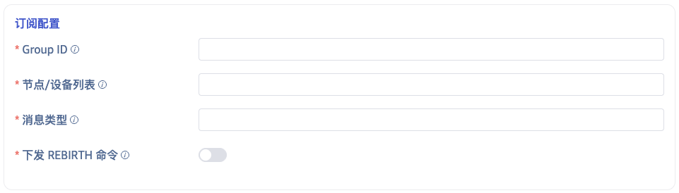

4. 订阅配置
在 Group ID 中填写 SparkplugB 规定的 group id 字段,通常一个 group id 代表一个集团/公司/工厂/流水线 等概念。
在 节点/设备列表 中填写需要订阅的节点和设备的列表,以逗号分隔,其中节点直接填写 ID 即可,设备需要按照 节点 ID/设备 ID 格式填写。
在 消息类型 中填写需要订阅的 SparkplugB 消息类型,以逗号分隔,有 NBIRTH/NDEATH/NDATA/NCMD/DBIRTH/DDEATH/DDATA/DCMD/STATE。在订阅时,NBIRTH/NDEATH/NDATA/NCMD 类型的消息只会匹配 "节点/设备列表" 中的节点,而 DBIRTH/DDEATH/DDATA/DCMD 只会匹配 "节点/设备列表" 中的设备。
当 下发 REBIRTH 命令 开启后,taosX 会自动下发 NCMD 中的 "Node Control/Rebirth" 命令,获取节点和设备的所有 metric 信息,从而可以获取 metric name 和 metric alias 的对应关系。如果节点/设备在上报数据时不使用 alias 别名机制,可以不开启此选项。

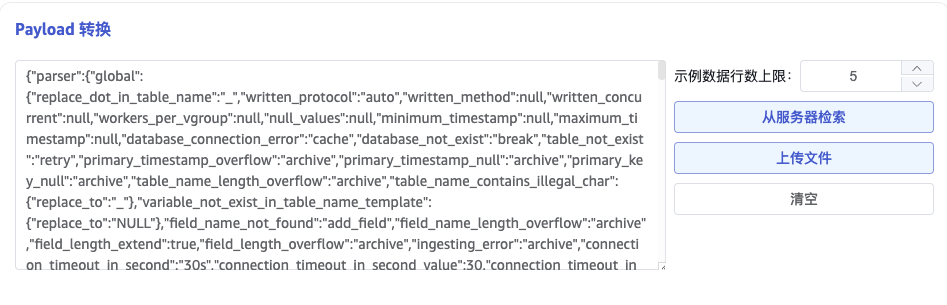

5. 配置 Payload 转换
在 Payload 解析 区域填写 Payload 解析相关的配置参数。

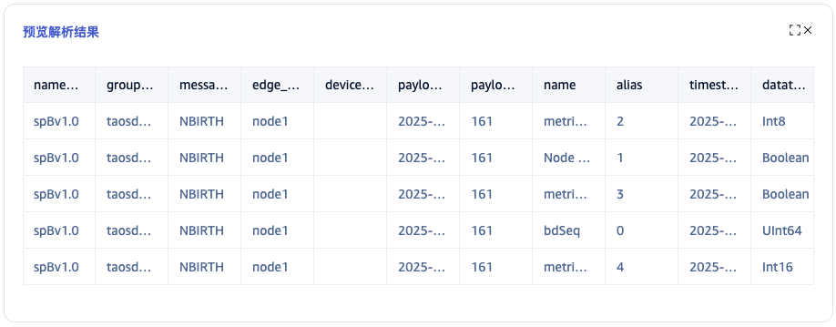

5.1 解析
有三种获取示例数据的方法:
点击 从服务器检索 按钮,从 MQTT 获取示例数据。
点击 文件上传 按钮,上传 CSV 文件,获取示例数据。
在 消息体 中填写 MQTT 消息体中的示例数据,由于 SparkplugB 消息使用 protobuf 进行编码,因此从服务器检索的数据是经过编码为 json 格式的数据。
json 数据支持 JSONObject 或者 JSONArray,可以用于解析 SparkplugB 中的 metadata 和 properties 等 json 格式的字段。
点击 放大镜图标 可查看预览解析结果。

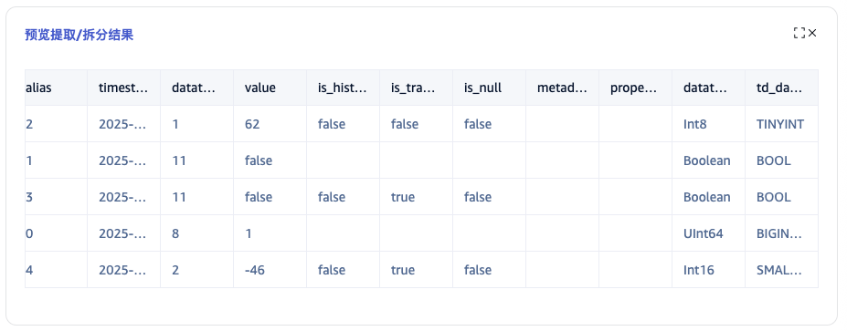

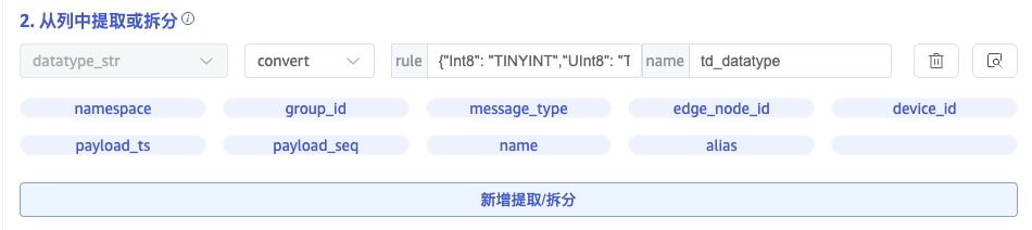

5.2 字段拆分
在 从列中提取或拆分 中填写从消息体中提取或拆分的字段,例如:将 datatype_str 字段的值转换为 TDengine TSDB 类型,在 rule 输入框中填写如下 json 值,在 name 中填写 td_datatype
"Int8": "TINYINT",
"UInt8": "TINYINT UNSIGNED",
"Int16": "SMALLINT",
"UInt16": "SMALLINT UNSIGNED",
"Int32": "INT",
"UInt32": "INT UNSIGNED",
"Int64": "BIGINT",
"UInt64": "BIGINT UNSIGNED",
"Float": "FLOAT",
"DOUBLE": "DOUBLE",
"Boolean": "BOOL",
"String": "VARCHAR(128)",
"DateTime": "TIMESTAMP"
会将 datatype_str 列的字段的值如 "Int8" 转换为对应的 "TINYINT",新的列命名为 td_datatype
点击 删除,可以删除当前提取规则。
点击 新增,可以添加更多提取规则。
点击 放大镜图标 可查看预览提取/拆分结果。

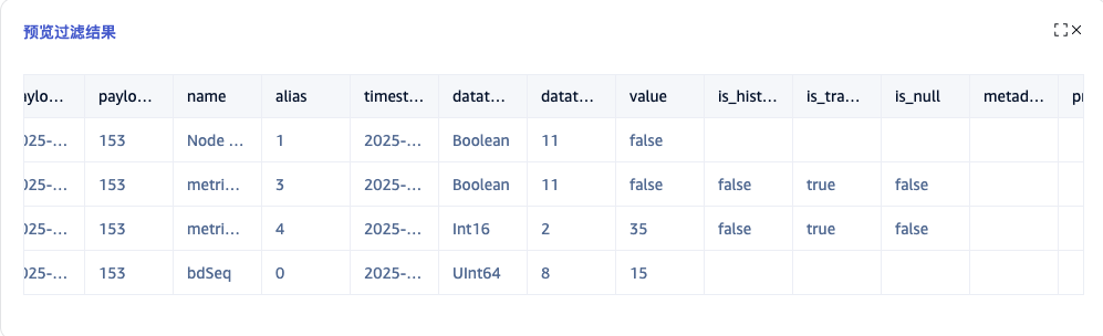

5.3 数据过滤
在 过滤 中,填写过滤条件,例如:填写datatype_str != "Int8",则只有 datatype_str 不为 Int8 的数据才会被写入 TDengine TSDB。
点击 删除,可以删除当前过滤规则。
点击 放大镜图标 可查看预览过滤结果。

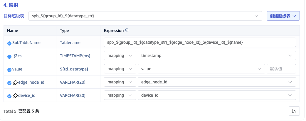

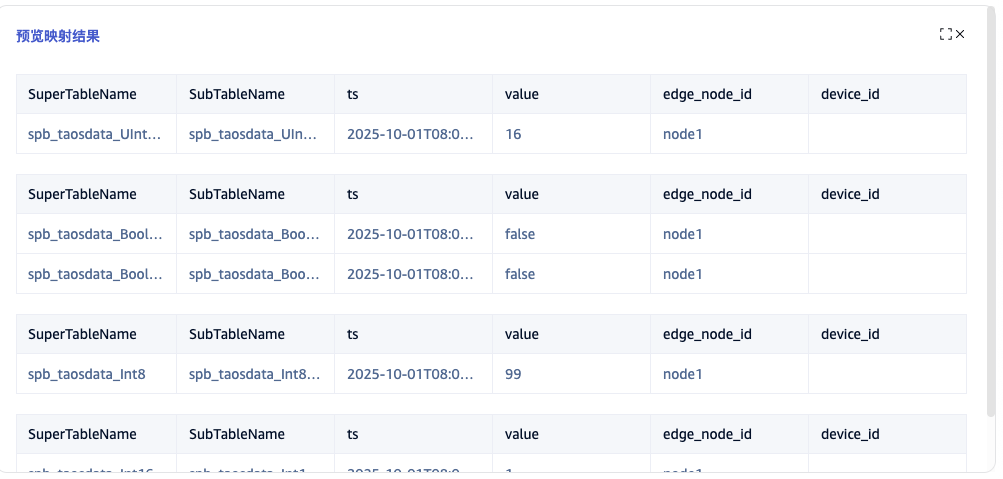

5.4 表映射

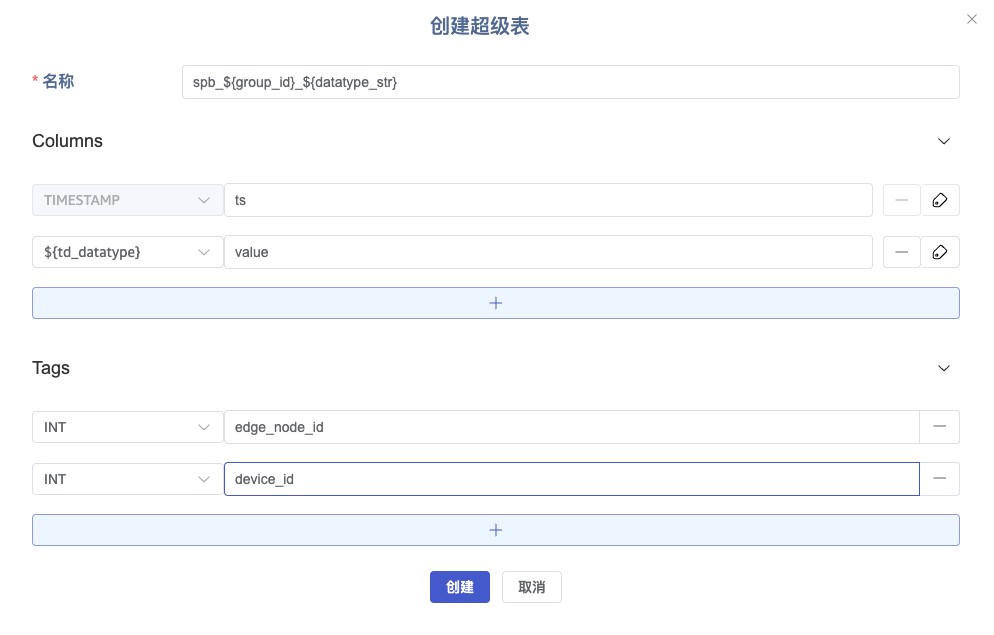

在 目标超级表 的下拉列表中选择一个目标超级表,也可以先点击右侧的 创建超级表 按钮创建新的超级表。
当超级表需要根据消息动态生成时,可以选择 创建模板。其中,超级表名称,列名,列类型等均可以使用模板变量,当接收到数据后,程序会自动计算模板变量并生成对应的超级表模板,当数据库中超级表不存在时,会使用此模板创建超级表;对于已创建的超级表,如果缺少通过模板变量计算得到的列,也会自动创建对应列。
在 映射 中,填写目标超级表中的子表名称,例如:t_{id}。根据需求填写映射规则,其中 mapping 支持设置缺省值。
点击 预览,可以查看映射的结果。

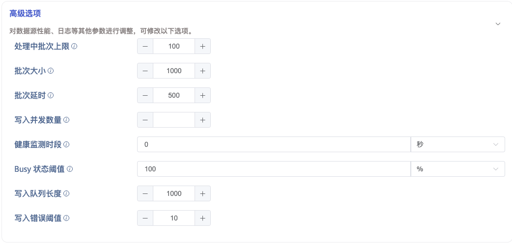

6. 高级选项
在 处理批次上限 中填写可以同时进行数据处理流程的批次数量,当到达此上限后,不再从消息缓存队列中获取消息,会导致缓存队列的消息积压,最小值为 1。
在 批次大小 中填写每次发送给数据处理流程的消息数量,和 批次延时 配合使用,当读取的 MQTT 消息数量达到批次大小时,就算 批次延时 没有到达也立即向数据处理流程发送数据,最小值为 1。
在 批次延时 中填写每次生成批次消息的超时时间(单位:毫秒),从每批次接收到的第一个消息开始算起,和 批次大小 配合使用,当读取消息到达超时时间时,就算 批次大小 不满足数量也立即向数据处理流程发送数据,最小值为 1。
