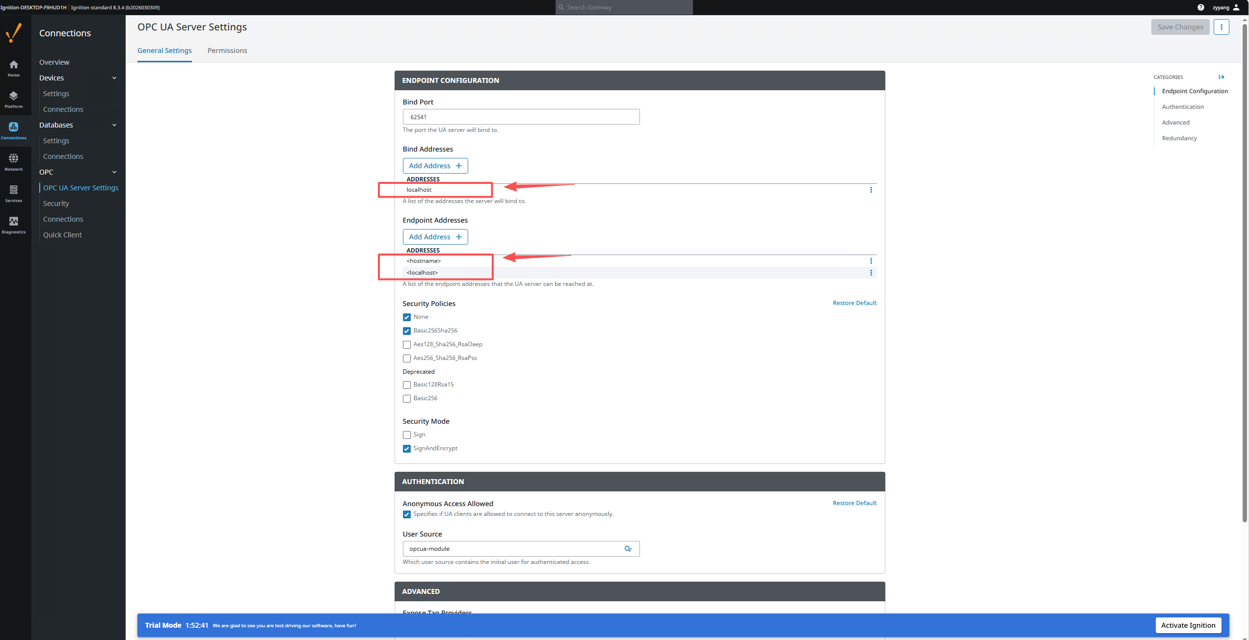

完成 Ignition 安装并启动后,进入 Connections > OPC > OPC server settings。
Ignition 默认配置只绑定到 localhost,端点地址包含 <hostname> 和 localhost:

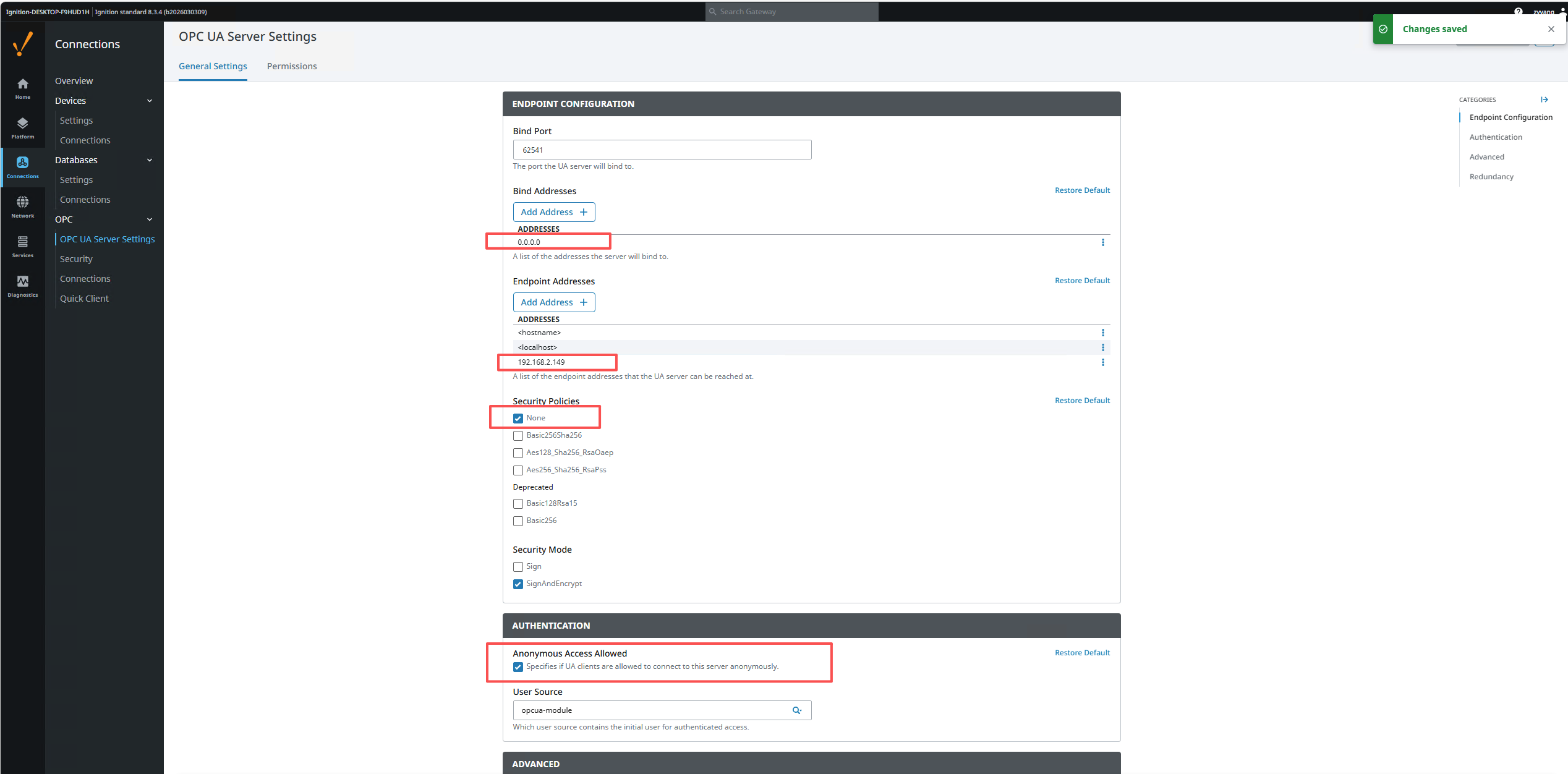

在这种状态下,如果 TDengine TSDB 与 Ignition 位于不同的服务器,会因为 Ignition 只在本地端口 62541 监听而连接失败。需要把 Bind Addresses 改为 0.0.0.0,并把 Ignition 服务器的 IP 添加到 Endpoint Addresses:

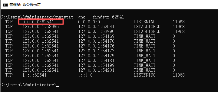

可以通过 cmd 命令 netstat -ano | findstr 62541 验证 Ignition 是否已监听在 0.0.0.0:62541:

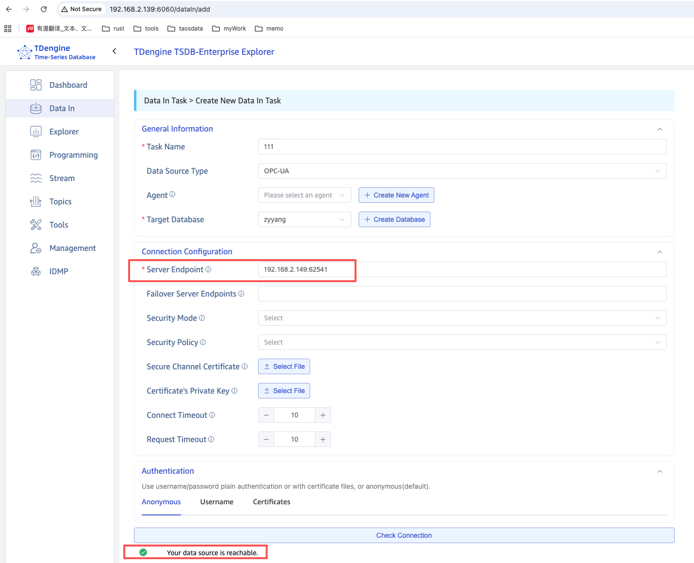

完成上述配置后,在 TDengine TSDB Explorer 中以匿名模式即可与 Ignition OPC UA Server 建立连接:
匿名模式不进行任何身份与传输层加密,只建议在内网联调时短时间使用,正式部署请使用证书加密方式。

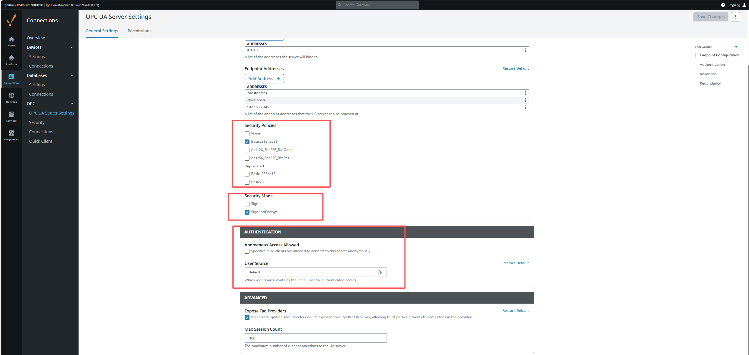

3.1 Ignition 端:开启 SignAndEncrypt
按照如下截图调整配置后保存:
- Security Policy 设为
Basic256Sha256 - Security Mode 设为
SignAndEncrypt - User Source 设为
default

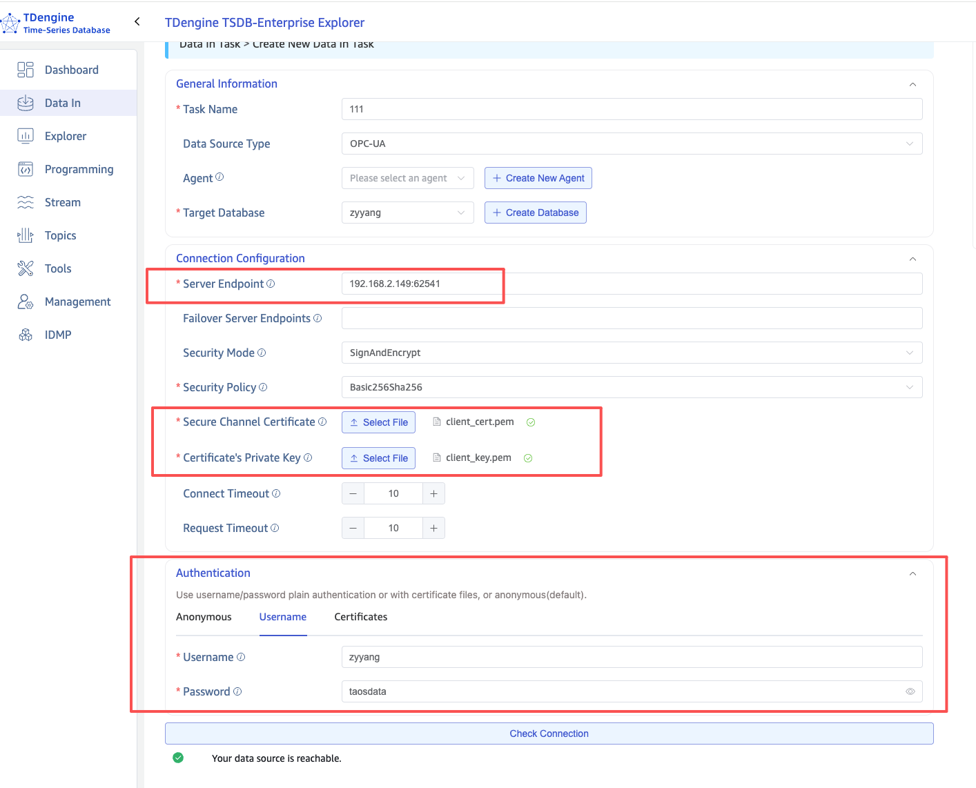

3.4 在 Explorer 中配置连接
进入 TDengine TSDB Explorer → Data In → Create New Data In Task,数据源类型选择 OPC UA。
连接配置
| 配置项 | 值 | 说明 |
| Server Endpoint | 192.168.2.149:62541 | Ignition 服务器 IP + 端口 |
| Security Mode | SignAndEncrypt | 与 Ignition 端配置一致 |
| Security Policy | Basic256Sha256 | 与 Ignition 端配置一致 |
| Secure Channel Certificate | 上传 client_cert.pem | 客户端证书 |
| Certificate's Private Key | 上传 client_key.pem | 客户端私钥 |
认证配置
选择 Username 标签页,填入 Ignition User Source 中已有的用户名与密码。
完成后再次点击 Check Connection 验证连通性:
